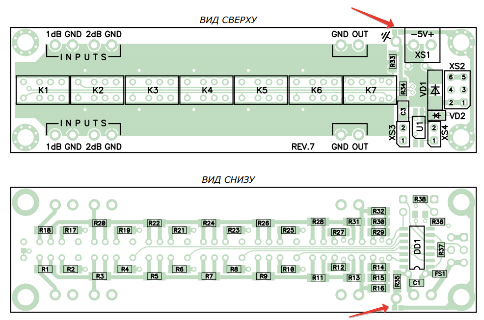

    Коллеги подскажите как правильно соединить земли входных цепей.
    Собрал заднюю стенку где расположены селекторы входов, и платы балансных ПУ.
    Селектор входов подключен согласно схемы от него торчит по два не подключенных проводка которые пойдут на плату балансного ПУ на точки IN+ IN- от точки GND которая возле входов пойдет короткий проводок на единую точку подключения земли на задней панели. Выход естественно на аттенюатор который расположен на радиаторах по бокам, меня интересует как подключить его на корпус?
    Замкнуть соответствующие перемычки на плате аттенюатора и через 2 стойки на радиатор?
    От соответствующего пятака проводком на общую точку подключения земли на задней панеле?
    Нужны ли резисторы R33, 34 по 10 Ом?
    Никак. Не надо подключать в данном случае.
    Нет. Р35 - тоже, если есть подключение на селекторе.
    ВЧ можно замкнуть просто СМД конденсаторами (10n или 4700пФ). Можно хоть выводные напаять.
