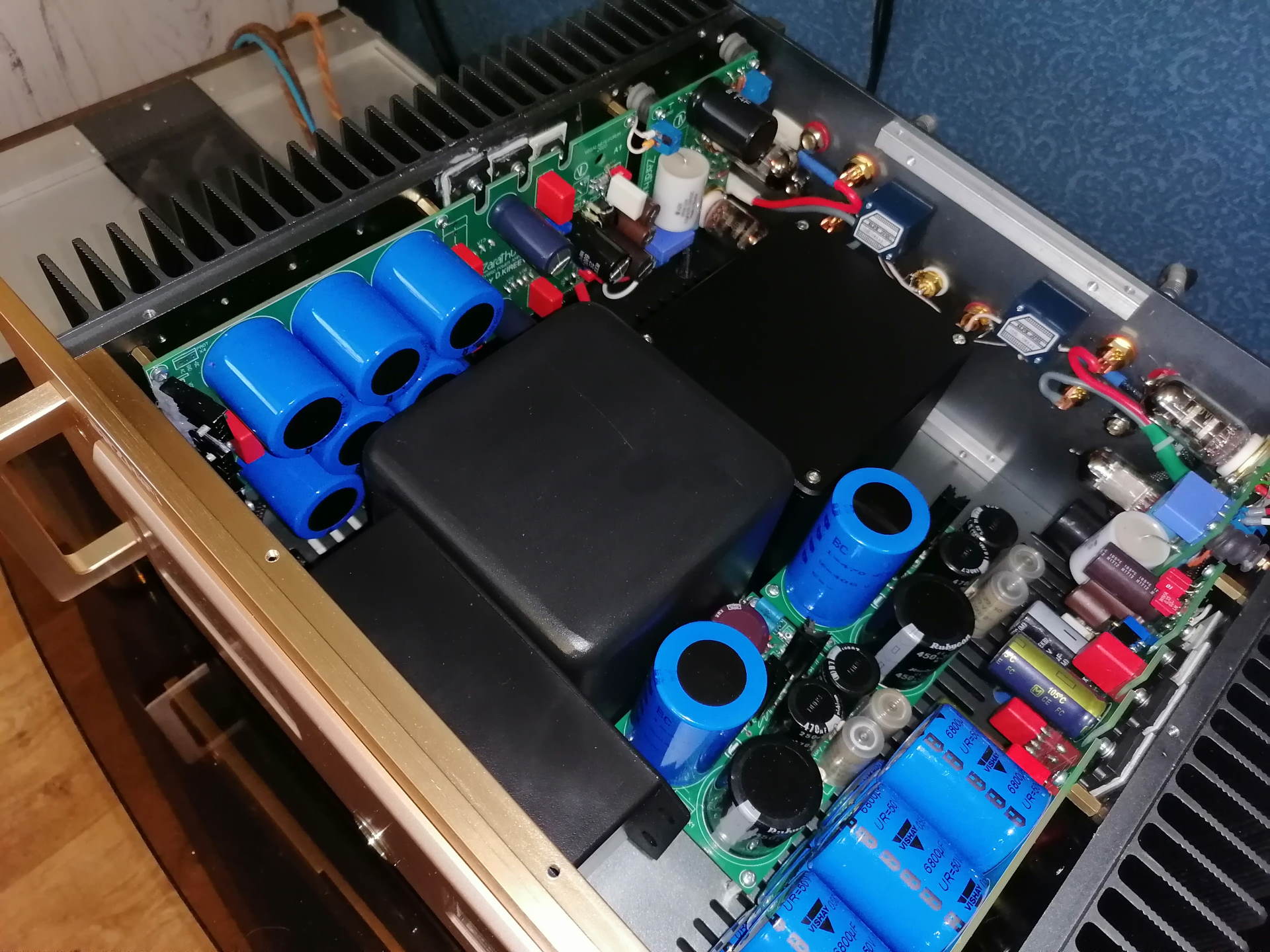

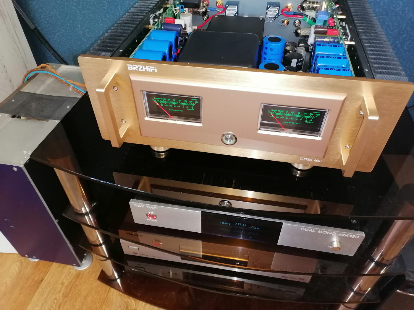

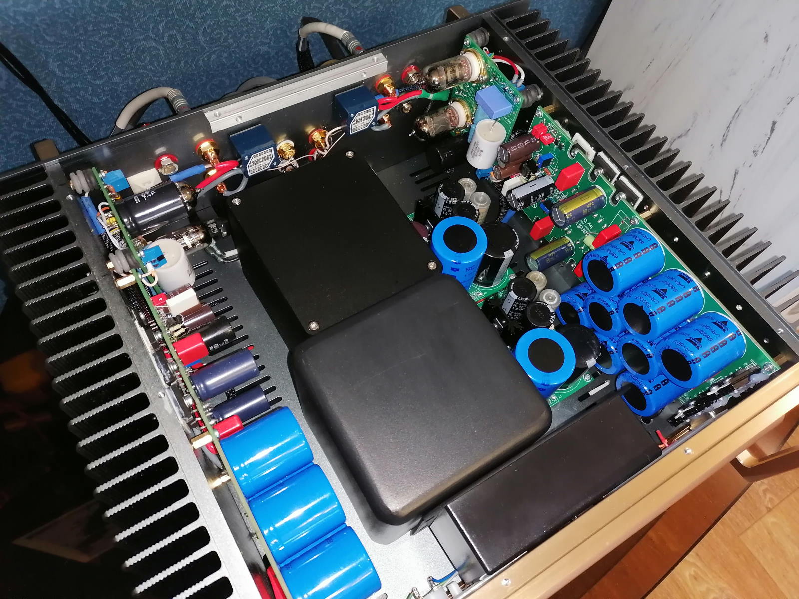

    Володя я на 100% уверен,что и сейчас -это говно поделка которую и усилителем нельзя назвать точно в таком виде. Хотел бы я "Зуева" собрать собрал бы точно так- как Гибридный "Заратустру," стыдно бы точно не было перед автором. В принципе на всю сборку с нулю у меня ушло меньше месяца .Ну и нужно учитывать,что делал я это в первый раз.

    сергей дроздов, Отлично! Только одно я не понял - РГ что, сзади что ли?
  8. #11027
    Забанен (до 14.01.2025)
    07.01.2010
    г.Кемерово
    2,647
    В соответствующей теме я уже писал и объяснял ,для чего -это сделано.Вы лучше найдите на фото 12 вторичных обмоток подключенных в работу.

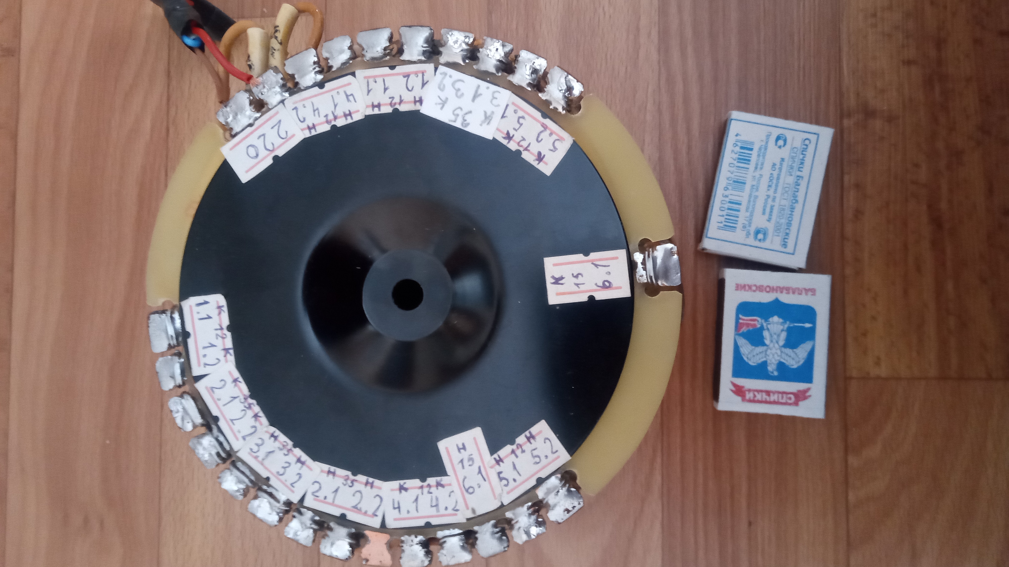

    Поделитесь, пожалуйста, опытом наладки БЗ при отсутствии ЛАТРа.
    БЗ в первоначальном исполнении автора.
  21. #11040
    Новичок Аватар для user2
    20.12.2014
    Липецкая обл.
    Латра не было,использовал вот такой трансформатор :Нажмите на изображение для увеличения.
