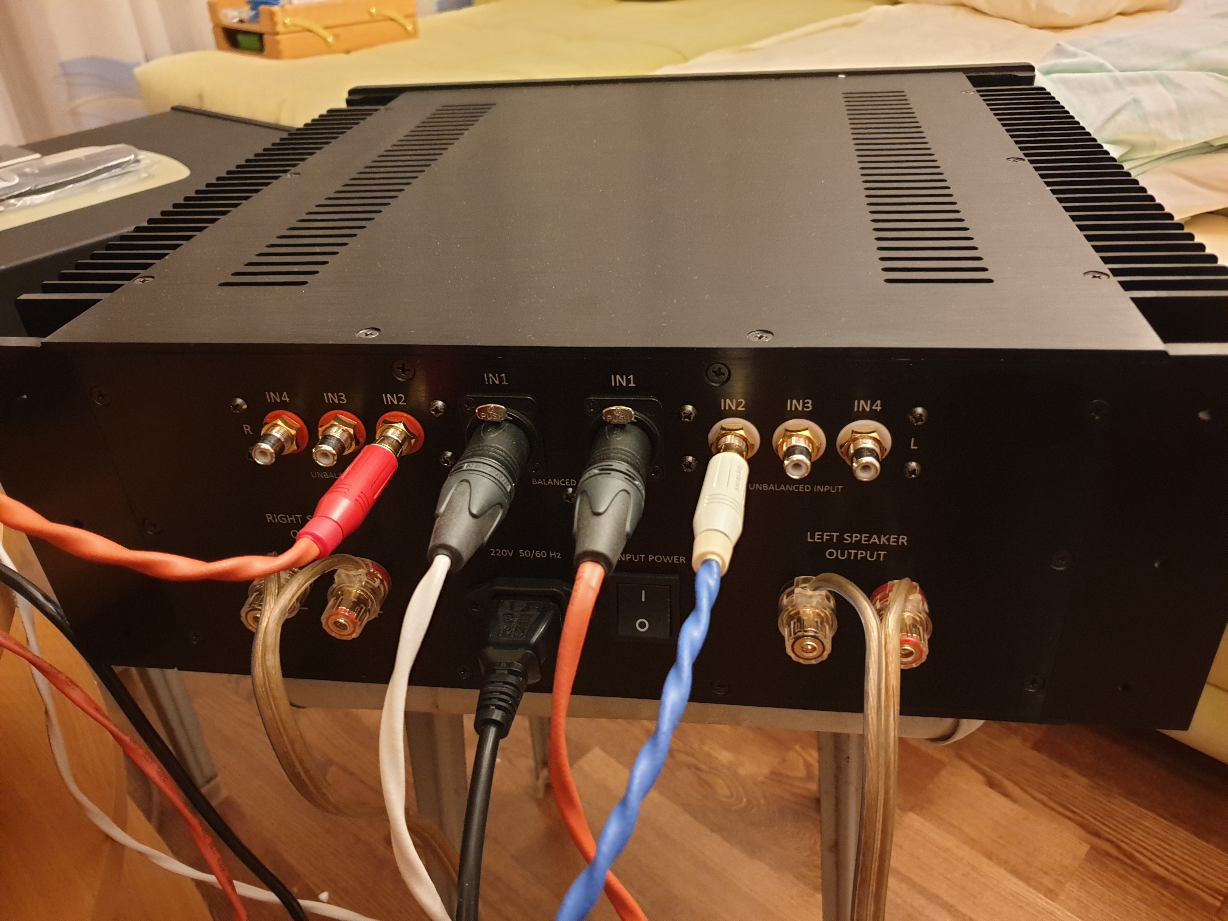

  3. #10802
    Всем любителям качественного звука доброго дня! И вот случилось великое событие, я стал обладателем усилителя разработки Леонида Зуева и Вадима Вязникова. КИТ от Вадима Вязникова. Версия плат и схема усилителя крайние. Сначала собирал (паял) сам, но на конечном этапе попросил помочь В. Вязникова. По совету Вадима докупил комплектующие до максимальной комплектации, о чём ни разу не пожалел. Вадим подключился к сборке усилителя на этапе проверки плат, монтажа плат в усилитель и наладки, т.е. выполнил самую сложную часть работы. Огромное ему спасибо, без него этот усилитель сам я возможно бы и не собрал. А так уложились в 15 месяцев))). Относительно звучания могу сказать только одно - звук волшебный. Так же Вадим любезно предоставил для тестирования усилителя ЦАП на основе AD1955, разработки Виктора Корсакова, сборки В. Вязникова. В этой связке усилитель, на балансном подключении, раскрывается на все 100%. Огромное спасибо Леониду и Вадиму за прекрасный усилитель.Нажмите на изображение для увеличения.

  4. #10803
    13,136
    Кроме заслуженного Спасибо Леониду и Вадиму, надо сказать Спасибо ViktKors (Виктору Корсакову) за не менее прекрасный источник - ЦАП на AD1955, ибо, как говорят те, кто имеет такой ЦАП, - у него звук просто классный, лучше, чем у Lynx D78A

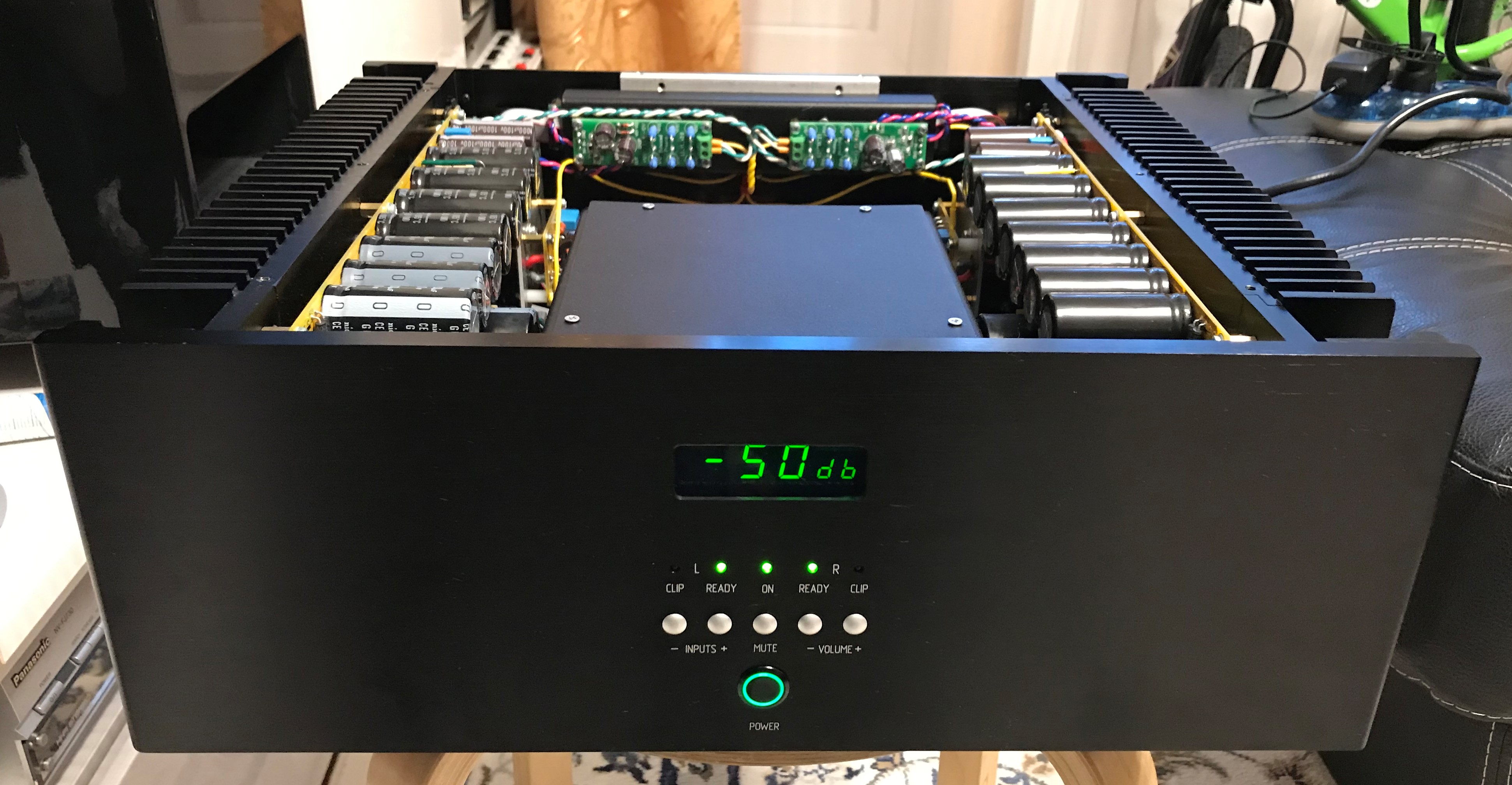

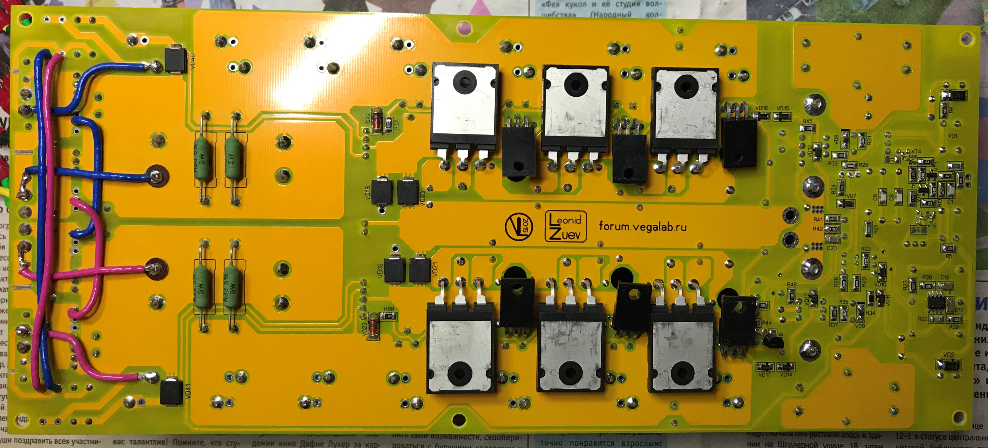

  17. #10816
    Новичок Аватар для Mig_skyfighter
    22.04.2015
    5
    Приветствую любителей хорошего звука!
    Не прошло и ... пяти лет, и вот он заиграл
    Версия 2.0 на жёлтых платах с доработками и экранами. Источник OPPO UDP-205, акустика Алексея Коваленко на Экселях, Сатори и Иллюминаторах.
    Включил проверить и "залип" на полтора часа. Прогнал свои любимые треки и в каждом открывал новые детали и нюансы записи, а также и пришло понимание, что исходники не всегда качественные.
    Дождь, капель и "медный таз" звучат очень реалистично!
    Искренне и глубоко благодарен Леониду, Владимиру Лепёхину и, конечно же, Вадиму Вязникову за возможность сделать отличный усилитель.

  20. #10819
    19.10.2004
    Ленобласть
    2,914
    [QUOTE=Mig_skyfighter;2733527]
Название:	Фото 08.02.2020, 09 43 23.jpg
    Релюшечки знакомые узнал, фирмы Шлак (Schrack)
    https://forum.vegalab.ru/showthread....=1#post1141948
