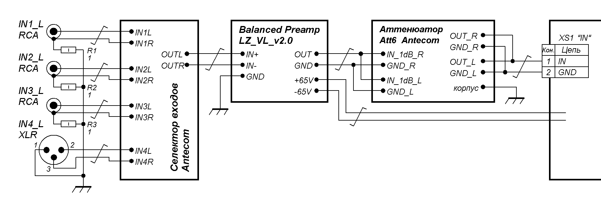

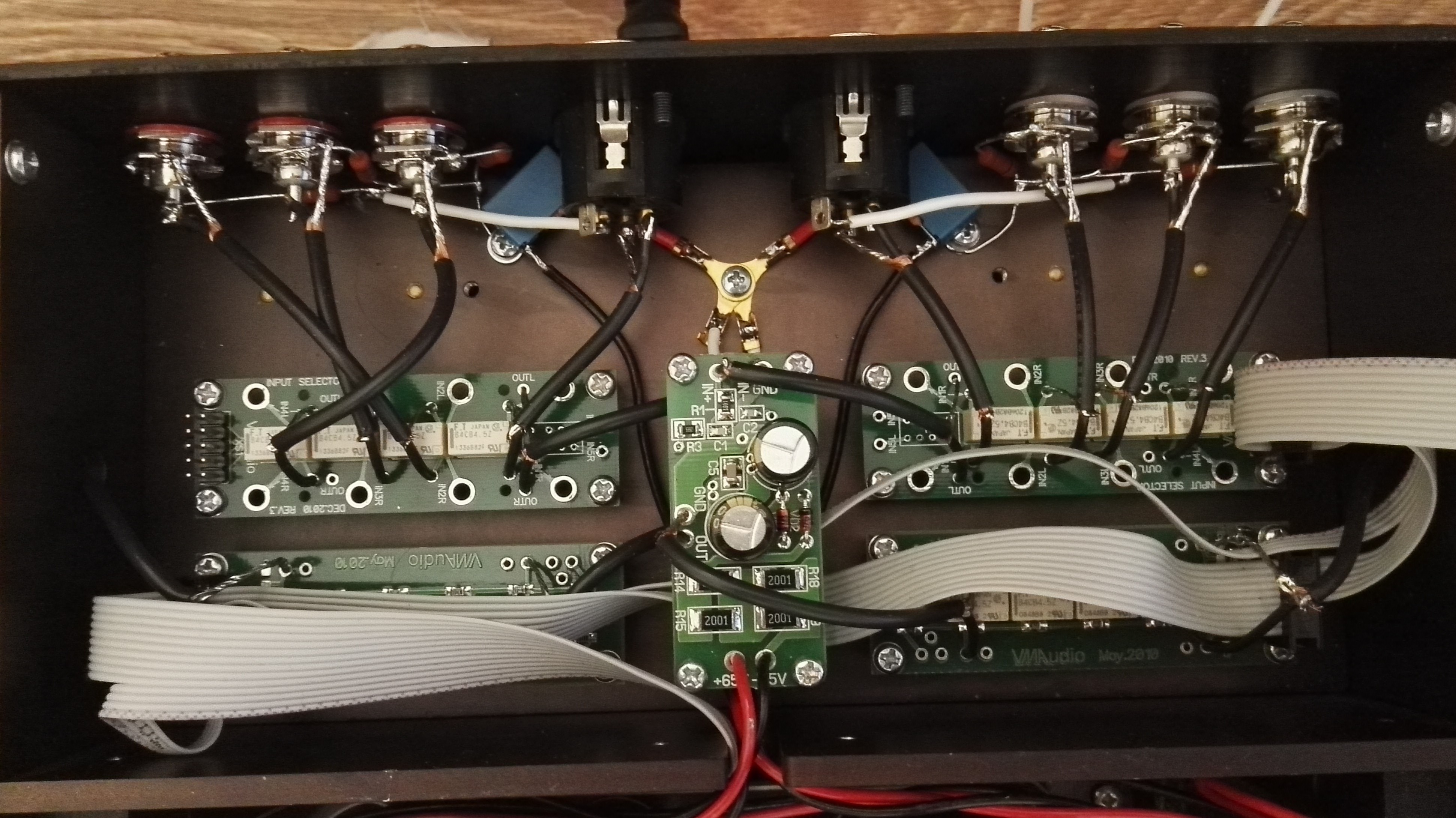

    Отсоединил экран трансформатора от корпуса - эффекта нет. Вот картинка соединений: Земля от разъемов через резисторы 1 Ом соединяется с корпусом. Между XLR разъемами местная мекка, куда через RC подходят провода от точки GND в центре плат усилителя, а также земля от плат ПУ. Далее земля от входов идет на платы селектора входов, затем с плат селектора на "IN-" плат ПУ. Далее земля с точки GND плат ПУ идет на платы аттенюатора, которые заземлены на корпус через перемычку/спайку через стойки. Далее земля идет на вход УМЗЧ. Может не надо заземлять аттенюаторы ? И да, платы выходных фильтров я с корпусом не соединял.
    Если я правильно понял по фотографии, выходные контакты GND и OUT ПУ соединены с входными сигнальными контактами разных каналов платы аттенюатора, а выходные сигнальные контакты каналов платы аттенюатора - с входными контактами GND (О1) и IN УМ. Это неправильно.
    Выходной контакт GND платы ПУ и входной контакт GND (О1) платы УМ должны соединяться с соответствующими контактами GND канала аттенюатора, используемого для деления сигнала.
    Если у Вас усилитель первой версии, соединения нужно сделать по вложенной схеме, убрав одну из плат аттенюатора и изменив номиналы на платах УМ, выделенные красным цветом.

    Это тот же ПУ, что и в последних КИТах. Разница только в том, что размеры новых плат увеличены до размеров плат селектора входов и аттенюатора Att6 (для установки этажеркой), и балластные резисторы стабилизаторов там мощнее.
    msgkras, также на плате аттенюатора Att6 не нужно запаивать нагрузочные резисторы R13, R26.
    Если на плате УМ установлены номиналы по исходной схеме, чтобы не снимать плату с радиатора, вместо изменения номиналов R1, R2, C2 можно в разрыв сигнального провода между выходом аттенюатора и входом УМ включить дополнительный резистор сопротивлением 3.6 кОм.
    Другой вариант: оставить две платы аттенюатора, но его каналы соединить параллельно, как на вложенной схеме. На платах аттенюатора установить R13 сопротивлением 22 кОм, а R26 не запаивать.
    Этот вариант, возможно, будет лучше.
    Да, все верно. Так и соединено, как написали. А в чем криминал наличия именно двух плат аттенюатора, ведь я могу задействовать только одну половинку (один канал) на каждой из плат, если просто GND платы ПУ перепаяю на GND канала аттенюатора, а не так как сейчас на второй неиспользуемый канал аттенюатора ? Или сам факт наличия двух плат аттенюатора создает земляную петлю ? И насчет изменения R1, R2, C2 - мне бы очень сильно не хотелось их менять, т.к. R1 и R2 у меня стоят фольговые Vishay VTA55, я их не смогу выпаять не повредив сами платы. Если изменение данных номиналов принципиально влияет на фон из АС, то лучше отказаться от ПУ.
    Можно оставить две платы, сделав изменения по второму варианту из моего предыдущего сообщения. Платы УМ при этом трогать не нужно
    Это для согласования по сопротивлению выхода аттенюатора с входом УМ. С наличием ПУ это не связано.
