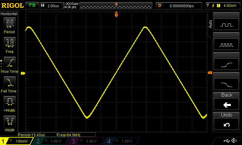

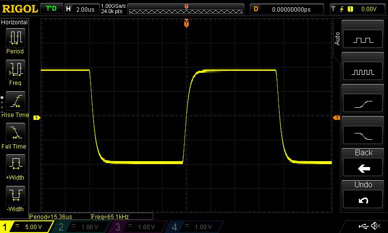

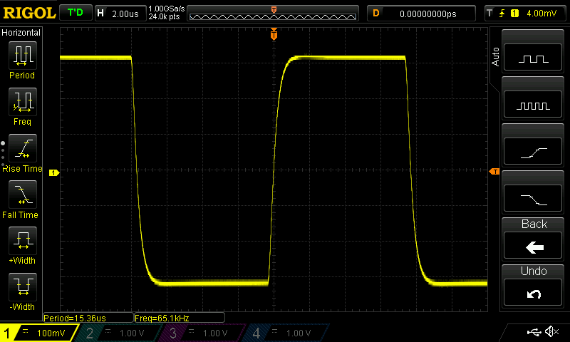

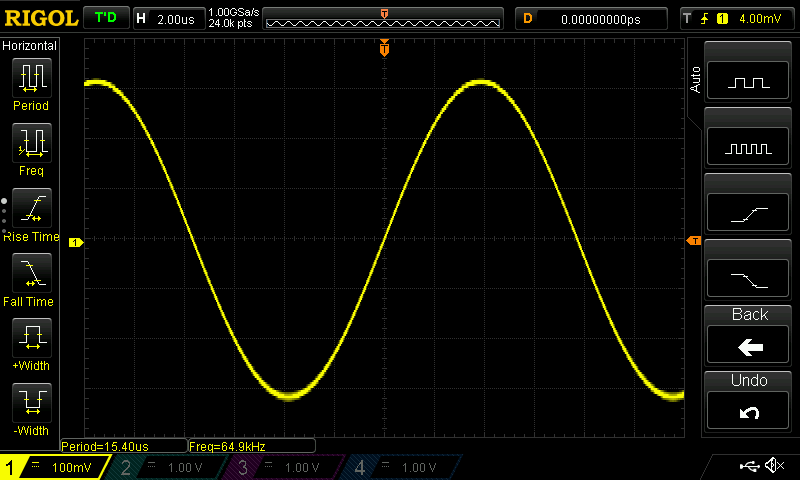

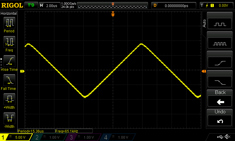

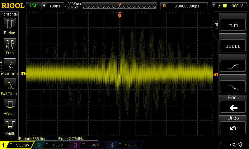

    Добрался до этапов "Проверка усилителя в сборе" и "Проверка устойчивости" (первая версия). Вот что получилось.
    Правый канал:
    ЛАТР = 220 В: O1/R45-48 = 0,1 мВ; O1/С2-R2-R3 = 2 мВ; O1/DA1(6) = 240 мВ;
    Падение R45/R48 = 35 мВ;
    Эмиттеры VT12.1/VT12.2 = 0,7 мВ; VT13.1/VT13.2 = 0,4 мВ
    Базы VT12.1/VT12.2 и VT13.1/VT13.2 = 2,4 В
    Базы VT10/VT11 = 3,67 В
    Поиск генерации на выходе (что-то ловится на частоте около 50 МГц):
    Вложение 277635
    Прогон сигналов:
    Вложение 277636 Вложение 277637 Вложение 277638 Вложение 277639 Вложение 277640 Вложение 277641
