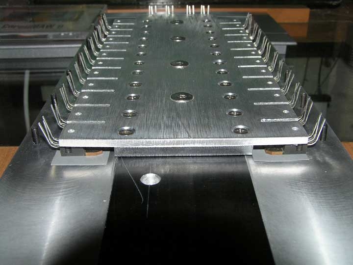

    Вот так это выглядит в СЛ , делал Скат.

  7. #5746
    13,173
    Очень удачный образец.
    Но хочется спросить SIA - допустимо ли разносить выводы транзисторов по краям платы?
    Он отвечал на этот вопрос?
  8. #5747
    Старый знакомый Аватар для ОРорин
    04.04.2011
    Серов
    552
    Данная конструкция планки обеспечивает дополнительный теплоотвод. Если расматривать равномерность прижима и силу прижима на единицу площади теплового контакта транзистора к радиатору, то выигрыша с типовым способом крепления имхо не будет.
    Последний раз редактировалось ОРорин; 23.10.2011 в 08:01.
  9. #5748
    Частый гость Аватар для GEBELS
    24.08.2009
    Краснодар
    157
    При таком способе обеспечивается равномерный прижим всей плоскости транзистора, по сравнению к его стандартному креплению через отверстие(учитывая толщину номакона), об этом писАл SIA_2 выше.
  10. #5749
    04.04.2011
    Серов
    552
    Указанная планка равномерный прижим не обеспечит. Планка, как указано выше, для удовлетворения на нее возложенных функций должна прижимать не более 2 корпусов. Чем их больше, тем хуже. Вот, если применить и планку на два корпуса и типовой способ крепления, тогда будет лучше.

    И второй вопрос - хочу предостеречь всех от вылета выходных транзисторов - не советую применять Номакон, - у него плохая теплопроводность. Еще 10 лет назад я работал на фирме по производству профессиональных усилителей - применяли слюду, затем перешли на Номакон, - итог печален - получили возврат каждого третьего усилителя.
    Спасибо за предостережение.
    Согласен, но все же самое грамотное решение - раздельные радиаторы и обычная паста КПТ-8, правда, - больше геморроя с креплением.
    Крупногабаритные радиаторы, находящиеся под напряжением питания ВК - это опасно.
    Лучше прижать группы транзисторов плеч ВК к двум алюминиевым брускам, а бруски через Номакон - к общему радиатору. Увеличение теплового сопротивления из-за не очень хорошей теплопроводности Номакона при этом частично может быть скомпенсировано повышенной площадью поверхностей теплового контакта.
    При такой конструкции нужно иметь в виду, что для получения адекватных тепловых характеристик Номакона, согласно ТУ, нужно обеспечить давление минимум 3.5 МПа, т.е. 35 кг/кв. см. Поэтому на количестве (и плотности расстановки) прижимных винтов экономить нельзя. Это, при вворачивании в алюминиевый (АМГ, АД31, 6061) радиатор, М4 с шагом сетки около 30 мм или М5 с шагом около 40 мм. В дюрале (Д16) - можно чуть пореже за счет бОльшей допустимой нагрузки на резьбу.
    Плюс при сборке весьма желательна теплопроводящая паста.
    Причем, сам Номакон существует трех градаций по теплопроводности -
    КПТД2-1-0.20 - сейчас он выпускается часто розового цвета, раньше серый.
    КПТД2-2-0.20 - сейчас он выпускается часто коричневого цвета, раньше серый.
    КПТД2-3-0.20 - серый/темно серый.
    Первый из них самый мягкий, но и наименее теплопроводный (0.8 Вт/м*К), последний - самый теплопроводный (1.4 Вт/м*К), но и самый жесткий, ему для нормальной работы нужен прижим не менее 4 МПа (40 кг/кв.см).
    При ослаблении прижима до 0.7 МПа тепловое сопротивление КПТД2-3 подрастает почти вдвое, а у КПТД2-1 - только процентов на 25, то есть при невозможности обеспечения сильного прижима применение наиболее теплопроводных (но и наиболее жестких) резиновых прокладок теряет смысл.
