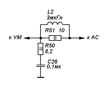

    И влияние фильтра довольно сильное. Не могу понять как это скажется на звуке. Но наверное попробовать стоит. Убирает влияние нагрузки хорошо.
    Фильтр можно упростить как на вложенной схеме.
    Цитата Сообщение от Анатолий_В
    И еще. Ку. Всего около 20. Мне пойдет для S-30B. Но большую мощу на 8ом без преда на нем не получишь.
    Можно увеличить сопротивление R4,R5, не меняя номиналы других элементов.

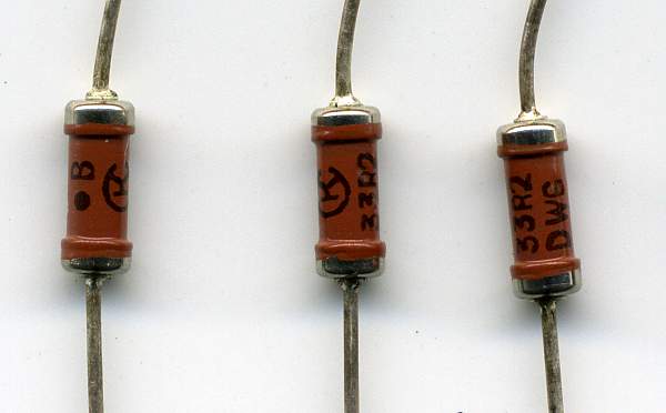

    Вопрос о резисторах С2-10 0.25вт можно использовать? (высокочастотные, точные) Ниже положил их изображение. То что это С2-10 есть сомнение. Или лучше С2-29 или С2-14?

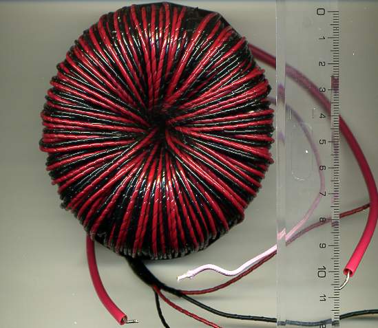

    И писал о торе. Ложу фото.
    С2-10 - это те же самые металлодиэлектрические резисторы, но с подавленной реактивностью. Использовать их можно.
    Ничего смотрится.

    Особо занятно обвивать провод изолентой всего метров 100... 2Х26 вольт переменки получилось. Ток х.х. 6.5ма. Только намотка все ж без должного натяга. Может потом прийдется его чем-то пропитать.
    Первичка там в навал проводом 0.5мм. Если пробьет обидно будет. Но говорят нареканий на эти польские торы не было.
    Ток х.х. 6.5ма.
    С таким током ХХ легко будет поймать одностороннее насыщение от подмагничивания. Выпрямители лучше делать мостовыми.

    В последнее время на выходе в точке соединения эмиттерных резисторов R45/R46, но с подключенным на выходе фильтром.
    Да, гармоники так и нужно смотреть.
    Вход сейчас подаю с включенной емкостью С2. Раньше без фильтра проверял но не знаю как правильней.
    При работе с частотами выше частоты среза входного ФНЧ сигнал можно подавать на верхний по схеме вывод R3, а цепочку R2,C2 - убрать. Сигналы звуковых частот лучше подавать на вход всей схемы.
    Если его решу использовать для этого усилителя, а не для суховского то придется доп транс ставить для 46В. Интересно если один но с двумя обмотками чтоб земли развести по двум "звездам"?
    С отдельным трансформатором на питание УН будет даже лучше. Земли каналов в БП желательно разделить в любом случае.
    Вчера проверил транзисторы для входа тестером. В режиме прозвонки БЭ. Для ВС560С (Моторола) - 670. Для ВС550С (Филипс) - 692. Т.е. отличие 3.3%. По бете отклонение до 2% (около 590) . Пойдет?
    Транзисторы подбирать лучше как советует Илья, но удобнее будет базовый ток задавать через R1 от отдельного регулируемого источника; R2 уменьшить раз в 10-50 (оставить его только для ограничения рассеиваемой на транзисторе мощности) и последовательно с ним включить миллиамперметр. Разброс по бете 2% - очень хорошо.
    Для такой ООС мне кажется лучше на выходе все же сложный фильтр ставить, а не просто индуктивность. Высокие номиналы сопротивлений в цепи ООС (R3) наверное будут способствовать нахватыванию мусора с выхода (колонки своей противо ЭДС помехи и т.п.?).
    Большие номиналы цепи ОООС плохи тем, что увеличивается сдвиг фазы сигнала в петле, создаваемый паразитной емкостью суммирующей точки; повышается уровень шума, создаваемого как входным шумовым током усилителя, так и самими резисторами; и увеличиваются искажения, вызванные нелинейностью входного сопротивления каскада на VT1, VT2. С чувствительностью к возмущениям со стороны выхода у усилителя проблем нет. Простейшей RC-RL цепочки на выходе для него достаточно.
    Сложный фильтр крутит сильно фазу. на 10кГц около 17 градусов на 20кГц около 40градусов. Не разваливает это стерео панораму? (Позиционирование источников звука)
    Я этого не заметил, хотя утверждать, что этого не может быть в принципе, не буду - дело темное.
    Цитата Сообщение от puhlo
    У меня тоже вопросы по транз-рам. Перемерял 6 шт. 2SC4793 - у всех 200-210, у 6 шт 1837 - 130-150.
    Если в остальном они нормальные, то дальше можно не искать.
