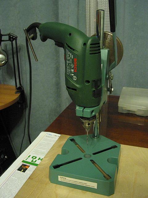

    Я режу по направляюшей электролобзиком с пилками по металу (главное хорошие взять, Макиту или Бош там какой)... Если плата не большая, то и ручной ножовкой могу... Как тут уже заметили, главное лепесток не забывать одевать, т.к. стекловолоконная пыль - действительно оч. вредная...
    Я не пробовал, как гильотинами режется или ножницами, но мне кажется будет затруднительно отрезать хорошо текстолит с подложкой толще 2 мм...
    Сверлю я на станочке с зажимом для дрели. Он в обсчем то не идеальный (люфтит немного), но всё равно значительно лучше просто дрели к тому же за 500 р. Его пришлось смазать шрусом и немного заполировать направляющие. Сзади весит диск от гантели как противовес для более плавного хода. Мелкие свёрла зажимаю в небольшой цанговый патрончик, а его уже в дрель соответственно. Хотел купить готовый немецкий специализированный станок сверлильно-фрезеровальный, но цена немного осадила...

    А вот сверловка - абзац и пинцет в одном флаконе. У меня маленький станочек есть, но у него шпиндель кривой, подшипники я поменял, но он все равно бъет собака! И ломает сверла! И по любому сверлить - нудная, поганая работа. Надо ЧПУ сверлильный. Сделаю, даст бог.
    Сергей.
