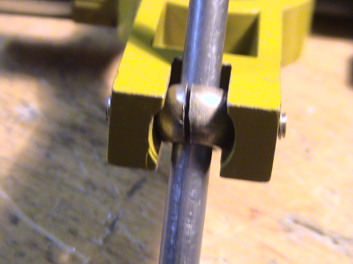

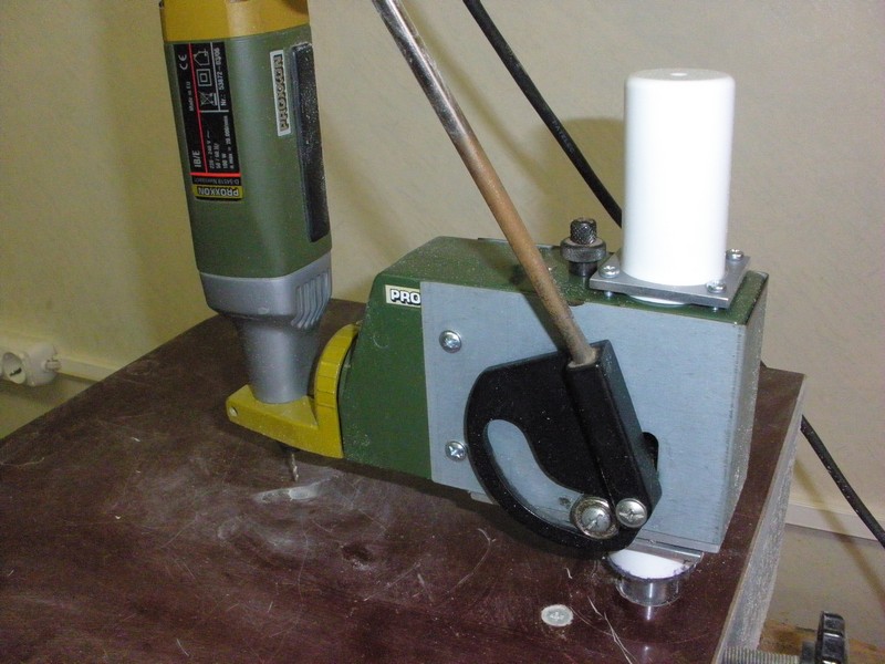

    Стоика хорошая, столб - не труба, а сплошной стальной цилиндр, для сверления плат абсолютно адекватная...
    Подтверждаю! Напомню, речь шла о проксоновской стойке MB 140/S.
    Уже несколько лет используем её совместно с проксоновской машинкой IB/E для ручной сверловки плат, по примерным прикидкам кол-во просверленных отверстий перевалило за 100 тысяч, и только сейчас появился небольшой люфт в горизонтальной плоскости. Хотя сверла (твердосплавные, другие использовать ИМХО бессмысленно) пока еще не ломаются, но решили заранее отремонтировать. Износилась пара, состоящая из направляющего стального стержня диаметром 5 мм и бронзовой втулки. Оригинальные запчасти уже заказаны, но временно втулка заменена самодельной, изготовленной из подшипника скольжения движка магнитофона "Маяк 223".
    К шпинделю вообще претензий нет!
    Стойка была доработана, сделана защита от пыли и заменён столик, на фото это хорошо видно:
    Если будут вопросы, то с удовольствием отвечу.
    А подшиник там не вкорячить никак? Игольчатый к примеру.

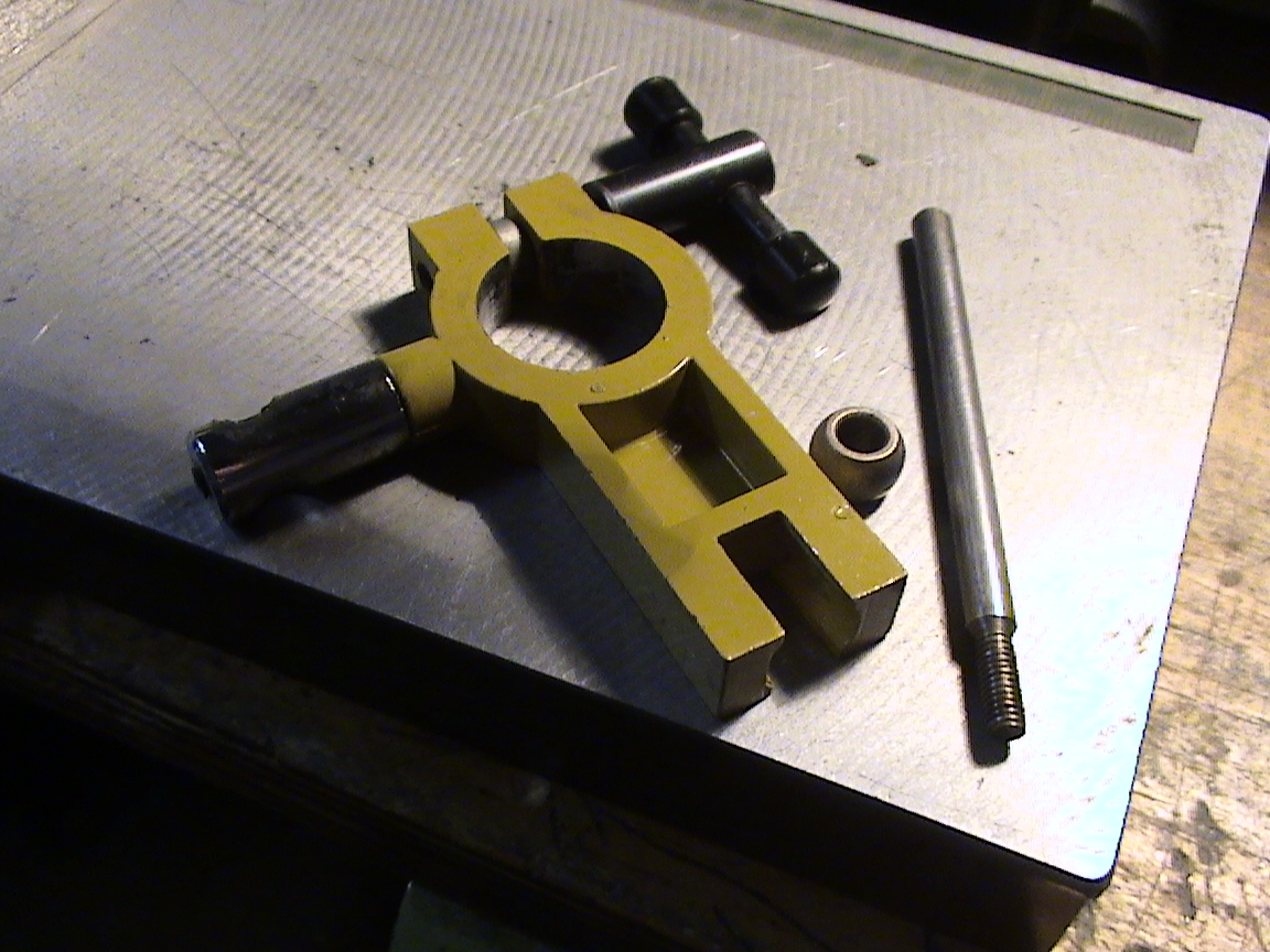

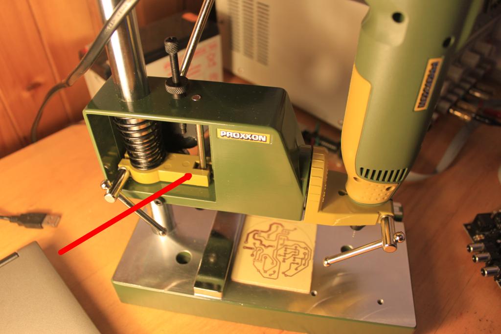

    Нет, никак. Шток не вращается, а перемещается во втулке вверх-вниз. Но как говорится:"Лучше один раз увидеть...". У польских коллег подобная проблема, следующие фото взяты с их сайта:
    Решили они её несколько "колхозно"
    Недостаток конструкции данной станины - открытость трущихся узлов, что при большом объеме сверловки неизбежно приведет к загрязнению смазки стеклотекстолитовой пылью, к преждевременному износу и увеличению люфтов.
    Судя по прочим доработкам, токарные работы доступны. Я бы вытащил мелкую ось и поставил бы туда чего диаметром примерно 10мм и приличной поверхностью.
    Например шток от автомобильного газлифта или направляющую с принтера. А в качестве подшипника в бруске из капролона отверстие подогнать поточней регулируемой разверткой или расточить на станке.
    Тут нагрузок силовых нет, 100 тыщ циклов для пары сталь-капролон вообще ни о чем, у нас миллионы циклов по 150 мм ходят. Смазка не нужна.
    4 капролоновые втулки стоят на подаче шпинделя у древнего Адмапа (ЧПУ сверлилка плат 70ых).
    WBR, Michael.

    Openreel, спасибо за совет!
    Рассматривался подобный вариант, правда не с капролоном (за неимением последнего). Было выбрано решение, на мой взгляд оптимальное из соображений эффект/затраченное время, так как график поставок производимого оборудования очень жесткий. Через две недели приедут оригинальные запчасти и о проблеме опять забудем на несколько лет, а там будем посмотреть...
    P.S. Заметил ашыпку: не "Маяк-223" а "Маяк-203".

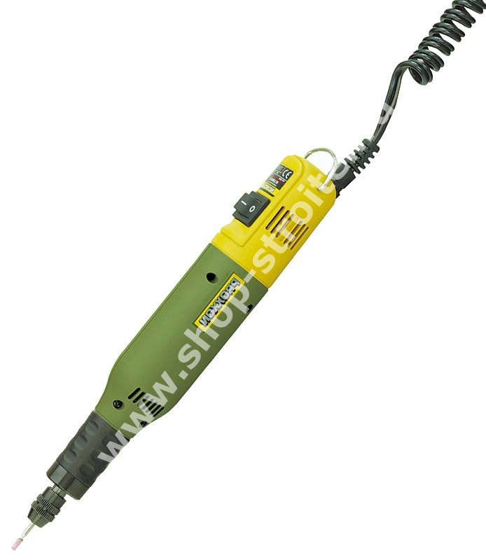

    Купил Micromot 50 и трёхкулачковый патрон к нему на всякий случай. Вот такой: http://service4service.ru/system/com...104304_web.jpg
    Ни то ни другое пока не распечатывал т.к. меня гложут смутные сомнения что патрон не подойдёт к инструменту. А именно, что когда я навинчу патрон на шпиндель, он просто упрётся в конус стального наконечника корпуса машинки. Дело в том, что Micromot 50, который мне прислали, выглядит вот так:
    А, насколько я понимаю, для того, чтобы патрон подошёл, стальное кольцо для крепления инструмента должно выглядеть так:
    По-моему, я даже где-то читал на одном из форумов про эту проблему с установкой патрона. Однако, на упаковке патрона вроде бы написано, что он подходит к MICROMOT 50. Что, эти бомашины бывают в двух исполнениях? Кто, что знает по этому поводу?

    Господа, у меня есть интересное дополнение к информации выше. Оказывается, на упаковке патрона 28941 написано (по-немецки) вовсе не то, что он подходит к MICROMOT 50, а как раз наоборот, что он не подходит к (новым) инструментам MICROMOT 50(/E), которые, кстати, имеют теперь кольцо-наконечник (по инструкции: "посадочную шейку") конической формы. Однако выясняется, что не всё так плохо и Proxxon продаёт отдельно металлическое кольцо "старой" формы без конуса, которое позволяет использовать трёхкулачковый патрон и с новыми инструментами. Я только-что обнаружил такое кольцо в американском фирменном интернет-магазине Proxxon. Оказывается, эти кольца легко снимаются с корпуса бормашины и установлены на резьбе, а я почему-то раньше думал, что в это металлическое кольцо и запрессован передний подшипник вала. Теперь моя проблема с установкой патрона похоже разрешается положительно. Я планирую после 10-го заказать себе такое кольцо, а также шнурок-адаптер с розеткой, который можно использовать для подлючения 12-вольтовых инструментов Proxxon к самодельному БП. У нас, похоже, ни того ни другого, в продаже нет и не предвидится. Так-что, если будут желающие присоединиться к покупке, дайте мне знать.
