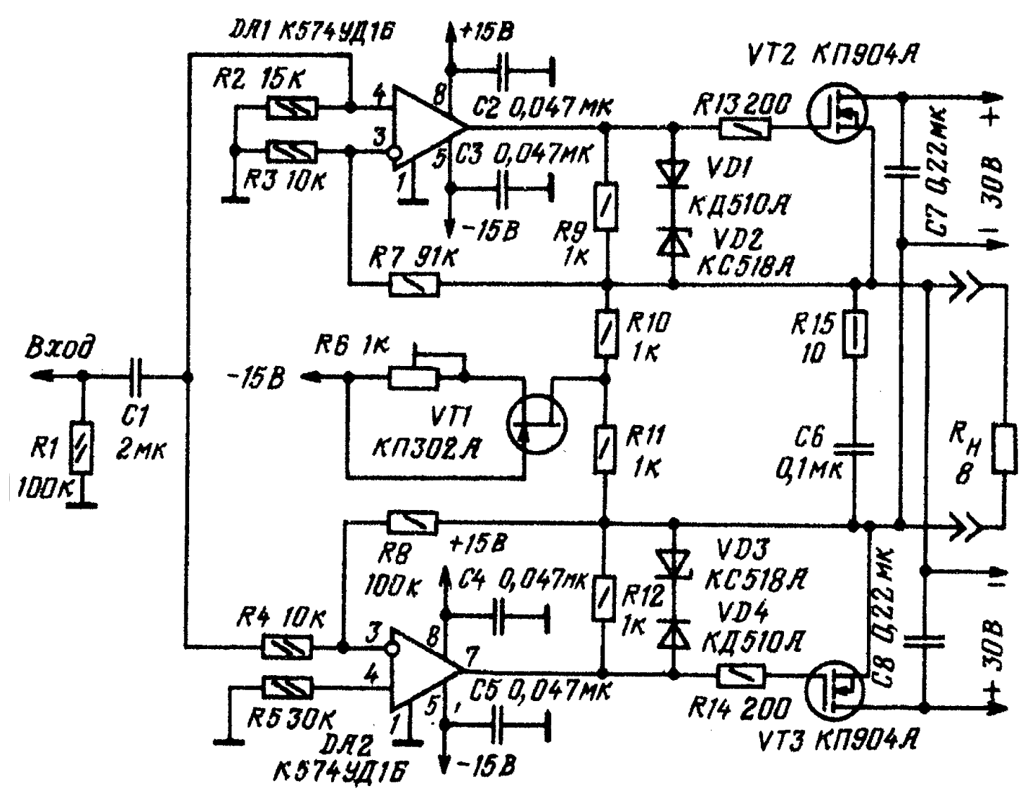

    Нашел в одной старой книжке такую вот схемку УМЗЧ с применением полевых транзисторов кто что скажет? интересно мнение участников.

    Собсно схема и статья.

    Один мой знакомый ТОГДА собирал ее для триампинга. Завелось сразу, помню, он был в полном восторге от звука. Я тоже слушал, но как то не помню деталей. Играло.

    Это транзисторный цирклотрон.
    Конкретная схема приведенная выше конечно ужОс, но сам принцип - очень неплохой, и на его основе многие делали усилители с превосходным результатом.
    Имеется некоторая проблема с блоком питания, тут лучше работает импульсник, благодаря малой межобмоточной емкости.

    Alex! А чем ужасна данная реализация, если отвлечься от элементной базы?

    А зачем от нее отвлекаться?
    А "ужасно" - гробить все качество, даваемое данной топологией, плохим фазоинвертором, точнее его отсутствием - там два опера включены один прямо, другой инверсно. Понятно, что сделать их абсолютно одинаковыми тяжело.
    Вообще эта схема лучше всего работает с переходным трансформатором, он же заодно и фазоинвертор.

    Похоже на схему А.Сырицо из Радио за 1984г №8,но там биполяры(КТ825/827 ) и К140УД11.Дискретная реализация была в сборнике ВРЛ №101 от Ю.Нечаева

    Зачем? Если уж делать - то по нормальному.
    Самый лучший вариант - вместо оперов транс-фазоинвертор с двумя вторичками. Ну а его уже можно опером или лампочкой.
    Эта схема Якименко (кстати из Киева), все кто ее пробовали повторить "на раз" - получали кучу проблем с ее вводом в действие "на два".
    А он уже с ней "тренировался" четыре различные модификации с разной топологией в течении 10 лет, все из-за того, что входной фазоинвертор на ОУ симметричный только теоретически, а практически ...
    Практически у всех, кто ее собирал по неопытности!!! для начала "улетали" выходные полевики - это было связано со многими причинами, например "возбуд" из-за неправильного монтажа цепей питания, "глюканутые ОУ" и т.д.
    Однако есть специалисты, которые признают только такую топологию выходного каскада.
    Все-таки хочется отметить ее, я бы сказал, уникальность в звучании данной топологии.
    И не надо "боятся" входного трансформатора для инвертирования в этой схеме - с ним он может играть даже лучше, чем с ОУхами...

    А если использовать балансный вход? Становится ненужным фазоинвертор на ОУ.
    Дерьмо схема... Очень глючная и кривая. Абсолютно несерийнопригодная. На прошлой работе нечто похожее в выходном усилителе прибора было реализовано. Народ матерился.
