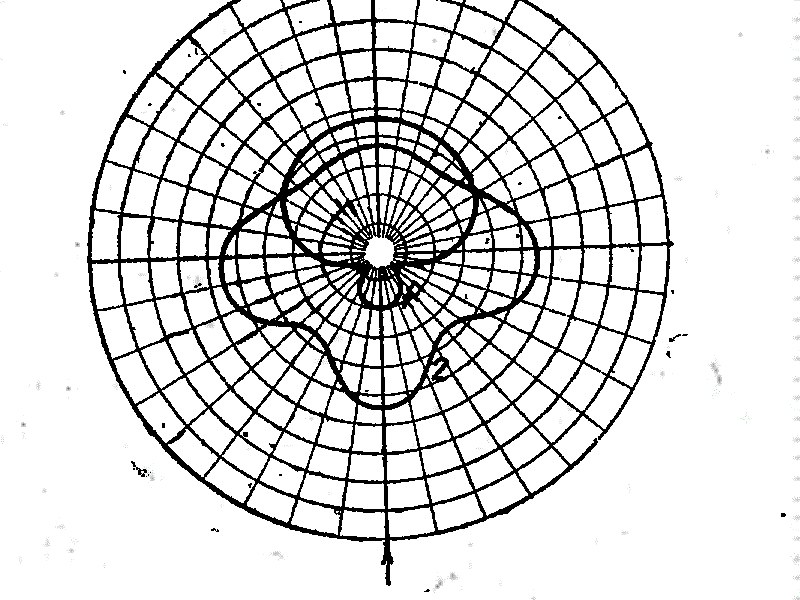

    Вот решил попробовать расширить ДН у 75ГДШ.
    Собственно вопросы такие:
    1)Где почитать о физике работы "пули" установленной на керне?
    2)Из каких соображений берется её геометрия? (т.е. физические размеры)
    3)Из какого материала допустимо её делать? Знаю делают из меди. А например из алюминия можно?
    4)Вопрос Gajdar*у. Надо ли всетаки убирать медный колпачек на керне у ГДШ33, в случае с пулей и без неё?

    Длительные поиски какой-либо информации по теории рассеивания пучка направленной энергии путем установки некоего тела в качестве препятствия (диффузора) на пути его распространения наконец то завершились успехом.
    Часть первая – лирическая.
    На заре становления коммунизма J Советскими учеными в 35-40х были созданы уникальные труды по электроакустике, которые потом были успешно «модернизированы» и сокращены за ненадобностью совковыми чиновниками.
    Часть вторая – теоретическая.
    Волновые уравнения акустики и их решение в функциях Бесселя и Лежандра.
    В ряде физических задач, при рассмотрении явлений колебательного характера приходят к дифференциальному уравнению второго порядка, известному как уравнение Бесселя.
    Для исследования поля рассеивания звука сферическим препятствием, нужно знать аналитическое выражение в сферических функциях Лежандра – Бесселя как падающей, так и рассеянной звуковых волн. Что касается «падающей» волны – т.е. плоской волны в материале диффузора – рассеивателя *.. падающей на жесткую сферу вдоль полярной оси последней, то излучение из центра этой сферы будет равно нулю, так как тело сферы предполагается абсолютно жестким и результирующая скорость колебаний частиц на сфере будет равна нулю.
    Сила Звука, рассеянного сферическим препятствием, прямо пропорциональна квадрату объема препятствия и обратно пропорциональна четвертой степени длины волны. Острота полярной диаграммы поля рассеивания вокруг сферического тела зависит от параметра Ка= 2p*(a/l) где а – радиус препятствия, На основе диаграмм фазных углов и модулей, как активного и пассивного (вторичного ) излучателя, при параметре К=2 уже получается достаточное поле рассеивания и диаграмма имеет вид (в приложенном документике )
    А радиус препятствия вычисляем из формулы К(2) = (2p*f*a)/c получается что требуемый радиус тела a=(2*34300)/(2*3.14*2000)=5.5см для средней частоты в 2000 герц и требуемой формой диаграммы направленности для динамиков с диафрагмой 25-30см. Таким образом, мы делаем шарик 11 см в диаметре и ставим его центр на оси динамика. Кроме того, можно применять в качестве диффузора и тело типа конуса со сферическим окончанием либо грибовидное тело экспоненциального нарастания до описанного диаметра прикрепляя такие конуса – грибы к керну..
    *Вообще, с понятием «диффузор» хохма похоже получилась, это именно рассекатель- распылитель, который стоял перед динамиком… а не конусный излучатель -диафрагма динамического громкоговорителя, как по ошибке ввели его в Совковую литературу некоторые книгописатели.
    Часть третья практическая. Я уже пробовал в свое время эксперименты с шариком и получил хорошие результаты, но тогда все размеры были от балды…. Так что теперь есть возможность продолжить уже с материальной базой, которая в наличии и присутствует - только матчасть подучу и продолжим )))) .

  15. #74
    Завсегдатай Аватар для Fenyx
    21.12.2004
    г.Саратов
    1,977
    По умолчанию Re: Расширение диаграммы направленности с помощью пули
    Очень многообещающе! А саму мат часть не подкинешь? Она, наверное, в бумажном виде? Хотелось бы почитать из первых рук так сказать.
