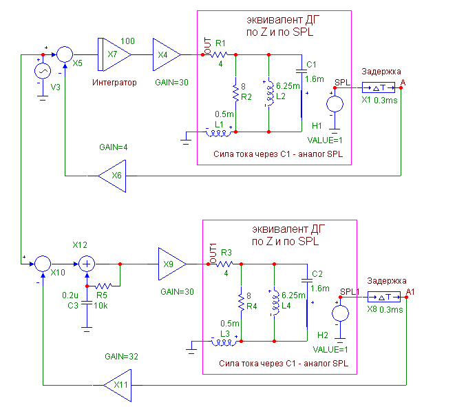

    Сообщение Re: Пишем статью/FAQ по Э_ОС
    Цитата Сообщение от Александр К. Посмотреть сообщение
    Схему, пожалуйста.
    Цитата:
    Сообщение от Nota Bene
    ... В этом случае фазовый сдвиг на резонансной частоте достигнет 90+90=180 градусов...
    +90 - было у динамика, -90 добавляет интегратор.
    Сколько в сумме?
    АЧХ ДГ в ЗЯ ниже резонансной частоты - это наклонная прямая с крутизной +12дБ/окт. То есть фактически АЧХ двух последовательно соединеных дифференцирующих звеньев. Их ФЧХ - прямая на уровне +180 градусов. Выше по частоте после перехода через Fрез, АЧХ становится горизонтальной и, соответственно ФЧХ переходит в 0 градусов. На графиках мы видим ФЧХ проинвертированного сигнала с датчика, то есть для получения истинной ФЧХ надо к значениям фазы на графиках прибавить (или отнять 180 градусов). Так что 0 или 180 градусов - определяется наличием/отсутствием инвертора в тракте Нас же интересует вариант со 180 градусами - иначе вместо ООС получим ПОС...
    При замыкании петли ЭМОС резонансная частота сдвигается?
    У ДГ, как элемента петли ЭМОС резонансная частота никак не меняется, а система ЭМОС, естественно, будет иметь другую (более низкую) резонансную частоту.
    То есть где выгоднее всего припаиваться для снятия потенциала? Я понимаю, что приблизительно пофиг где, но сама суть интересна.
    Обкладки, нанесенные на пьезодиск - это проводники, или эквипотенциальные поверхности. Поэтому монопенисуально где припаиваться. Не с СВЧ же работаем
    А напряжение на обкладках - изгибу. Вот и получается, что напряжение пропорционально SPL. Но это без учета емкости диска. Если не напутал.
    Заряд, генерируемый на обкладках при изгибе пьезодиска, отнесенный к емкости образующегося конденсатора, как раз и определяет величину потенциала между обкладками Считаем, что входное сопротивление усилителя очень велико.
    Как это всё представить, для детского сада если объяснять?
    На таком уровне объяснение невозможно. По поводу НЕНОРМАЛЬНОГО электричества - может твое непонимание связано с тем, что ты не рассматриваешь их как ПРОЦЕССЫ? То есть протяженные во ВРЕМЕНИ явления. Дифференцирование (dU/dT) и интегрирование в электронике всегда производятся по ВРЕМЕНИ. Посмотри еще в и-нете про аналоговые вычислительные машины. Понятие Операционный Усилитель пришло оттуда.
    милионы благодарных читателей вам этого не забудут./
    Ну, это ты, конечно, загнул. Позже проясним.
    Максимальная глубина ЭМОС получается по скорости и приводить нужно к ней.
    В твоей терминологии
    Цитата Сообщение от Carbon Посмотреть сообщение
    Если быть точнее, SPL пропорционален ускорению диффузора (здесь ты просек фишку), но только умноженному еще и на к.п.д. излучателя. А это две большие разницы.
    Ну, нагнал туману... У Фурдуева ("Электроакустика", стр.183...186) это совсем иначе изложено. Ключевая фраза - "Если мы примем, что конус ведет себя как излучатель нулевого порядка, размеры которого невелики по сравнению с длиной волны, то активное сопротивление излучения должно возрастать с квадратом частоты..."
    Последний раз редактировалось Nota Bene; 31.01.2008 в 08:50.
  8. #147
    По умолчанию Re: Пишем статью/FAQ по Э_ОС
    Заряд возникает не на обкладках, а на внутри диэлектрика. На поверхности диэлектрика возникает потенциал. А обкладки снимают этот потенциал. Емкость к этому прямого отношения не имеет.
    Добавлено через 4 минуты
    У моей терминологии есть, хоть и хилая, но предпосылка. Если покажешь, где есть подтверждение твоей терминологии - я его рассмотрю серьезно. Пока что, поиском в гугле нашел пару патентов по автоматическому регулированию, так там все было описано в "моих" терминах - что регулируется, по тому и ОС.
    Последний раз редактировалось gross; 31.01.2008 в 09:46. Причина: Добавлено сообщение

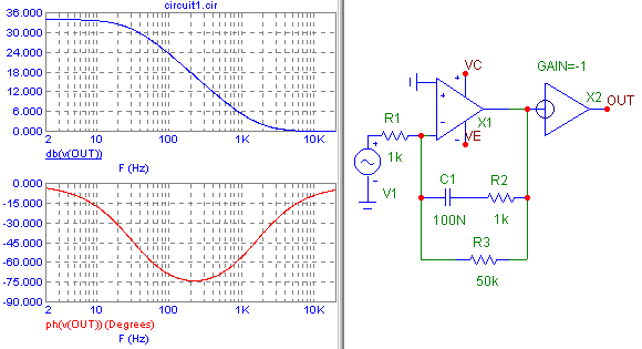

    ...На графиках мы видим ФЧХ проинвертированного сигнала с датчика, то есть для получения истинной ФЧХ надо к значениям фазы на графиках прибавить (или отнять 180 градусов)...
    Я понял по другому .
    На сумматор (X1) входной сигнал (C_INP) подан на неинвертирующий вход, а сигнал с усилителя датчика через C10 на инвертирующий.
    По моему, ООС будет, если сигнал с датчика неинвертированный (?). Т.е. у Вас фаза датчика совпадает с фазой SPL.
    Вопрос про "частичный" интегратор остался .
    Схему можно?
    Условие: f1<f2<f3; в полосе f1-f2 интегрирование,в полосе f2-f3 горизонтальная АЧХ.
    Давай уж на ты , а то в этой ветке уже все между собой давно знакомы.
    Фазы-то совпадают, и поданы на различные входы ОУ(+-), так что они правильно вычитаются. ИМХО. Да и ФЧХ/АЧХ на картинке приведены без учета АЧХ/ФЧХ корректора.
    Да вроде бы не должен был Я постарался охватить все случаи. Рассмотри диапазон частот от 50Гц до 1КГц и выше. Из схемы просто надо выкинуть R3 (если получится)

    Давай уж на ты
    Давай.
    ...Да вроде бы не должен был Я постарался охватить все случаи. Рассмотри диапазон частот от 50Гц до 1КГц и выше. Из схемы просто надо выкинуть R3 (если получится)
    Я не понимаю, чем мешает R3 .
    Лучше конкретную схему
    Т.к. схемы я не дождался , то решил придумать её сам.
    Последний раз редактировалось Александр К.; 31.01.2008 в 22:26. Причина: Добавлено сообщение
