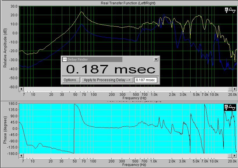

    Независимо проверить можно только с внешнего микрофона....
    А что конкретно смотреть-то?
    Наиль, один вопрос.
    В Вашей статье "ЭМОС в низкочастотном звене АС" даны АЧ и ФЧ характеристики динамика для режимов ИНУН и ИТУН.
    Для ИНУН фаза переходит отметку 180 гр. ( здесь ООС превратится в ПОС? ) на частоте примерно 35 Гц, а для ИТУН - на частоте 50 Гц.
    Т.е. напрашивается выбор в пользу ИНУНа, а выбран ИТУН.
    Почему?
    ООС становится ПОС на тех частотах, где сдвиг фазы больше 180 и усиление больше 1.

    Цитата Сообщение от Carbon Посмотреть сообщение
    ... и усиление больше 1.
    Спасибо.
    Хотелось бы "усиление больше 1" как можно ниже .
  21. #120
    Частый гость Аватар для Carbon
    22.02.2007
    408
    По умолчанию Re: Пишем статью/FAQ по Э_ОС
    Спасибо.
    Не проблема. Можно воткнуть дополнительный корректор, который увеличит усиление на нижнем участке диапазона и сдвинет отметку 180гр. вниз по частоте.
