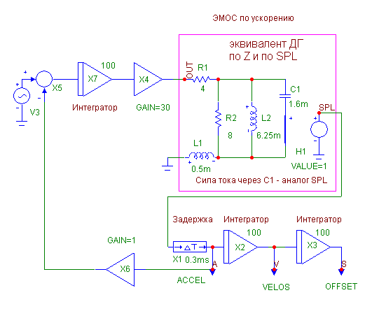

    А я соглашусь с gross.
    В #40 два интегратора X2 и X7 до сумматора, в #41 один - X7 - после.
    В чём разница? Я не вижу.

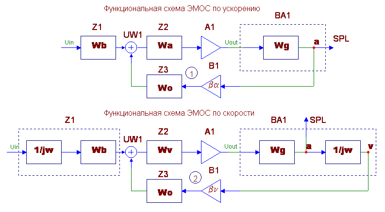

  5. #64
    Старый знакомый Аватар для Александр К.
    01.01.2006
    г. Волгоград
    507
    По умолчанию Re: Пишем статью/FAQ по Э_ОС
    ...учтите, что 1/jw - это передаточная функция интегратора.
    Смотреть нужно на этот рисунок? Там нет интегратора.
  6. #65
    без фанатизма
    Аватар для Nota Bene
    25.01.2005
    Tartaria
    68
    4,564
    Как нет? А в квадратиках Z1 и BA1 разве нет блочков с надписью 1/jw?
    Как раз два интегратора и получается.
  7. #66
    01.01.2006
    г. Волгоград
    507
    Есть. для ЭМОС по скорости. Выше, ЭМОС по ускорению, интегратора нет.
    Но он есть в #41 - X7 .
    Выше, ЭМОС по ускорению, интегратора нет. Но он есть в #41 - X7
    Посмотрите в посте №49 на рисунок 2а - сиреневая кривая (4) (АЧХ корректора) с наклоном -20дБ/дек. (=-6дБ/окт) - это что по-вашему?
    И сравните с сиреневой кривой на рисунке 2б...
    Эти рисуночки - все из одной и той же статьи.

    Попробовал сравнить качество бурсттона с интегратором и без (#41) при одинаковой глубине ЭМОС. Получается, нужен интегратор .
    Наиль, перепроверьте, пожалуйста.
    Вопрос (#61) остался (нужность интегратора на него не влияет ).

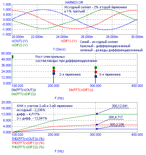

    В #49, имитация искажений.
    Зачем дифференцировали? Как будет с моделями?
    А это - будет следующий раунд полемики...
    Модели останутся, не переживайте.

    Так вот, возвращаясь к нашим баранам, из поста №49 -
    ...если для различных ЭМОС получается одинаковая реализуемая глубина ООС, то какая из них даст минимальные искажения по SPL?
    Соображения тут такие - ЭМОС по смещению следит за точностью движения диффузора. SPL же - вторая производная от перемещения (т.е. ускорение).
    ЭМОС по скорости обеспечивает точность соблюдения скорости перемещения диффузора. SPL - первая производная от нее. Все эти параметры (и смещение, и скорость) являются косвенными, а не прямыми, в отличие от ускорения, факторами, определяющими точность воспроизведения звука (SPL).
    Комментарий - например, ЭМОС по положению дает нам 2% точности по перемещению (допустим, это замеряно с датчика скорости), а это приводит к тому, что SPL, вызванная этим перемещением, будет иметь уже искажения в 12%, так как гармоники, определяющие искажения в "скоростном" сигнале за счет двойного дифференцирования (ему соответствует АЧХ с наклоном +12дБ/окт.) будут нарастать с ростом частоты (и номером гармоник) по закону +12дб/окт. Для аналогичного случая с ЭМОС по скорости ситуация будет аналогичная, только гармоники вверх по частоте будут нарастать с шагом +6дБ/окт. Для ЭМОС по ускорению этого явления не будет в принципе.
    Или я что-то тут не так трактую?
    Этот момент уже поднимался в обсуждении - тут - https://forum.vegalab.ru/showpost.ph...&postcount=395
    и далее с поста #398. Мнения разделились, и, ИМХО, уперлись в различное трактование типов ЭМОС
