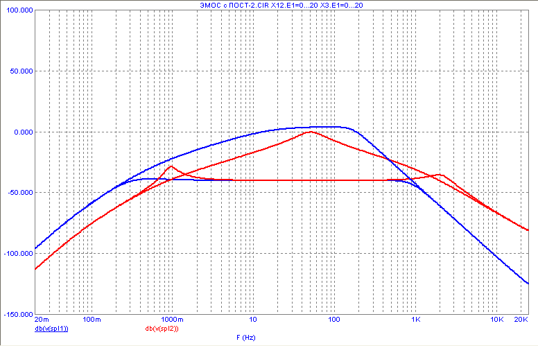

    Круче правый склон - лучше ослабляется резонанс датчика.
    Больше глубина ЭМОС или больше устойчивость.
    Ни фига. При Gain X9=0.7 выходной каскад на грани генерации... Ибо 0.7*30*0.2/4.2=1
    При 0.8 -давно уже генератор. Ф топку

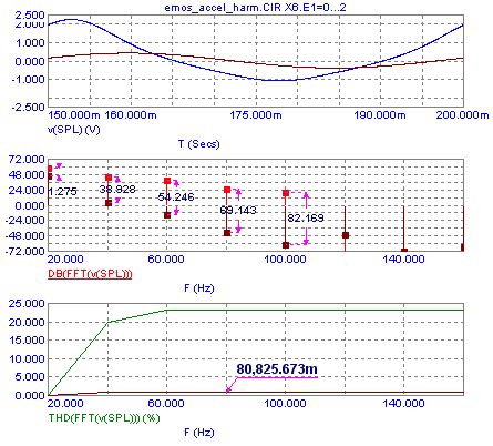

    Цитата Сообщение от Carbon Посмотреть сообщение
    Еще хотелось бы узнать мнение уважаемой публики, какое из утверждений наиболее верно:
    1. Если с помощью Э_ОС вы хотите подавить 3-ю гармонику нелинейных искажений сигнала 100гц, возникающих в системе УМ-ДГ, значит ли это, что Э_ОС должна действовать до 300гц и коэффициент подавления 3-й гармоники будет равен глубине Э_ОС на частоте 300гц?
    2. Коэффициент подавления нелинейных искажений на данной частоте равен глубине Э_ОС на данной частоте.
    3. Ни то ни другое не верно (Ваш комментарий).
    Похоже на голосование, но хотелось бы обоснованной позиции. Просто чтобы поточнее понять, как же эту Э_ОС лучше "готовить".
    Вводим нелинейный элемент в систему ЭМОС по ускорению, смотрим что получилось
    ИМХО, более, чем замечательно. Для Э_ОС по скорости и смещению симулятор показывает аналогичные величины улучшения.
ID:	48210   Нажмите на изображение для увеличения.
ID:	48211   Нажмите на изображение для увеличения.
    Последний раз редактировалось Nota Bene; 17.03.2009 в 21:13. Причина: Добавил текст
    Только не очень понятно... Например, какой общий Кг с ОС и без нее для разных значений основной частоты, скажем, от 20 до 100гц.
    Я тоже удивился. Хотя на слух похоже на правду.
    Может в модели нелинейность в какое-нибудь другое место попробовать засунуть?
    Сама модель нелинейности устраивает?

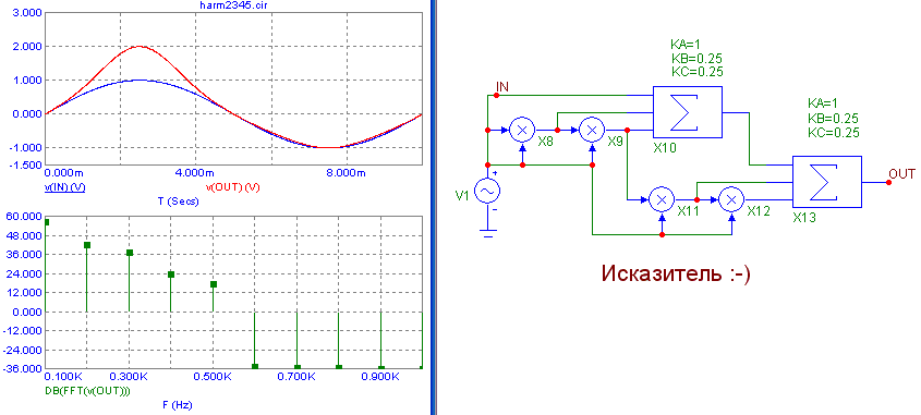

    Вроде с этим нормально.
    Судя по графику после "исказителя" появилась постоянка. Не может быть из-за этого? Также смущают значения гармоник. Если в дб., должны быть по крайней мере с минусом. Еще не "бьется" график сигнала "исказителя" на первой картинке и нулевой THD на 100гц на третьей...

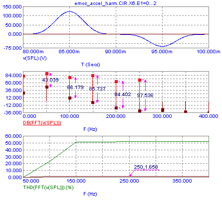

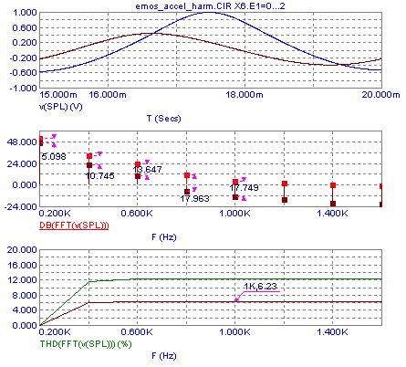

    Посчитал еще для 20Гц, 50Гц и 200Гц. Постоянка получается от четных гармоник - х^2>0
    Давай дальше думать.
    Ну, там не нулевой, конечно. Просто THD считается как корень квадратный из суммы квадратов амплитуд гармоник... Поэтому вклад 3-ей гармоники оказывается весьма мал на фоне второй гармоники.
ID:	48440   Нажмите на изображение для увеличения.
ID:	48441   Нажмите на изображение для увеличения.
