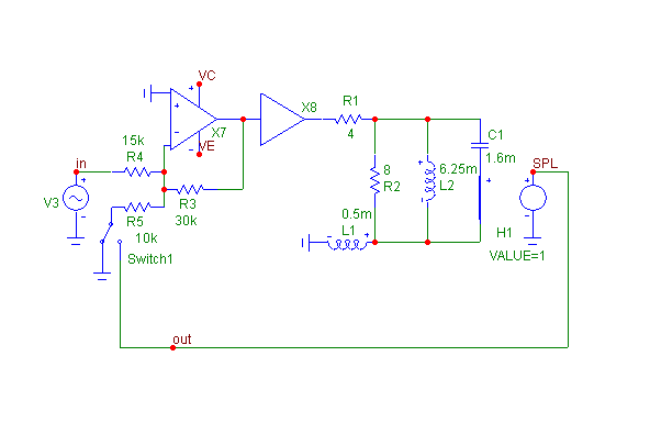

    Остался у меня один вопрос: практическое определение запаса по фазе.
    У меня получается около 7 градусов. Правильно? Кстати, в этом случае система считается Устойчивой?
    https://forum.vegalab.ru/showpost.ph...&postcount=273
    Кстати, рекомендуемый запас по фазе (по литературе) - не менее45 градусов.

    Наиль, в приведённом примере сколько?
    ...рекомендуемый запас по фазе (по литературе) - не менее45 градусов.
    Если, например, запас по фазе будет 50 градусов, то будет-ли на АЧХ "горбик"?
    Боюсь, с ходу не вспомню. Надо еще раз промоделировать. Только смысла не вижу - в реальности это будет страшная ж..
    P.S. Нашел ту модель. Гляну.
    Посмотрел - по той картинке - когда резонансный пик на 30Гц - соответствует 7 градусам запаса в петлевом усилении с разомкнутой ЭМОС. 10-ти герцовый пик - 2 градуса запаса

    В #291 какой запас по фазе?
    Правильно?
    Смотрим когда АЧХ переходит через НОЛЬ децибел (усиление=1) в разомкнутой петле, получаем на этой частоте дельту по фазе от 180 градусов. Это и будет запас. И шкалу фазы лучше оцифровывать кратно 15 или 45 (90,180) градусам... А то не разберешь

    Смотрим когда АЧХ переходит через НОЛЬ децибел (усиление=1) в разомкнутой петле,...
    При размыкании частично отключается усилитель X7 (R3/R5=3, т.е. +9дБ).
    Эти 9дБ надо учитывать? Я думаю, что надо, т.е. смотрим частоту, соответствующую уровню -9дБ и по ней определяем фазу. Так?
    Так?
    Проще оторвать R1 от Х8, подать на него (R1) сигнал с генератора, бывший "in" заземлить, смотреть петлевое на выходе Х8.
    Или оторвать вход Х8 и далее аналогично...

    Вопрос не в том, как проще ...
    Хотелось бы услышать и другие мнения. Тема-то многим знакома и понятна - устойчивость системы, охваченой ООС. Схемы усилителей вон как придумываете. А тут даже проще .
    Да, вопрос в том, как ПРАВИЛЬНЕЕ
    По схеме из поста #291 мы вообще не можем явно увидеть ПЕТЛЕВОЕ усиление, поскольку там замешано еще и СКВОЗНОЕ усиление... Будем менять R4, будем видеть изменения на графиках АЧХ, а ПЕТЛЕВОЕ-то усиление останется тем же
    Так что то, что я предлагал в посте #298 - более методически правильно.
