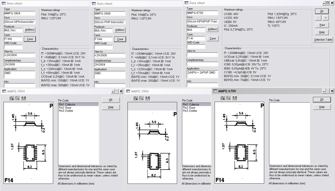

    Частый гость Аватар для artos
    03.05.2008
    Украина Сумская обл. г.Ахтырка
    464
    По умолчанию Re: Токовые зеркала
    Цитата Сообщение от WP Посмотреть сообщение
    Существуют сборки очень удобные MMPQ3904 MMPQ3906 MMPQ6700
    первые две по четыре транзистора NPN и PNP соответственно и третья два NPN и два PNP.
    [ADDED=WP]1107923796[/ADDED]
    Добываются в фирме terraelectronica.ru
    Спасибо вам за информацию!

    25.10.2007
    1,645
    Раздражение Re: Токовые зеркала
    Пары
