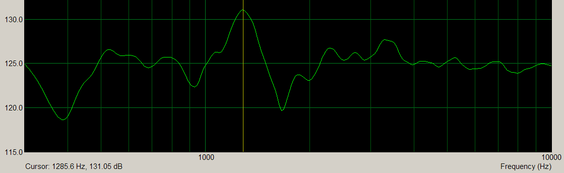

    После шаловливых лап животного (кота), на диффе виден излом и небольшая вмятина от когтей На АЧХ это отразилось конечно. Она и так ужасная у нормального динамика, а тут теперь пик на 1.3кГц в 5дб. Камрады, посоветуйте что можно сделать?
    Плюс к тому-же хотелось бы доработать диффузор путем пропитки(?), что-бы сровнять АЧХ (прибить остальные пики). Кто-нибудь так пробовал извращаться? Какие составы (лак, клей, "хитиновая" пропитка) могут дать эффект?
    Опытным путем установлено (на другом экземпляре), что неприятный окрас имеется на 2.5кГц. Судя по ходу АЧХ, поршневой режим заканчивается на 1.7кГц (провал и подьем). Что удивительно для такого маленького диффа (8см).

    Maniac , а фотку головки можешь повесить?...Скоро рыбалка, поедем на Валдай...
