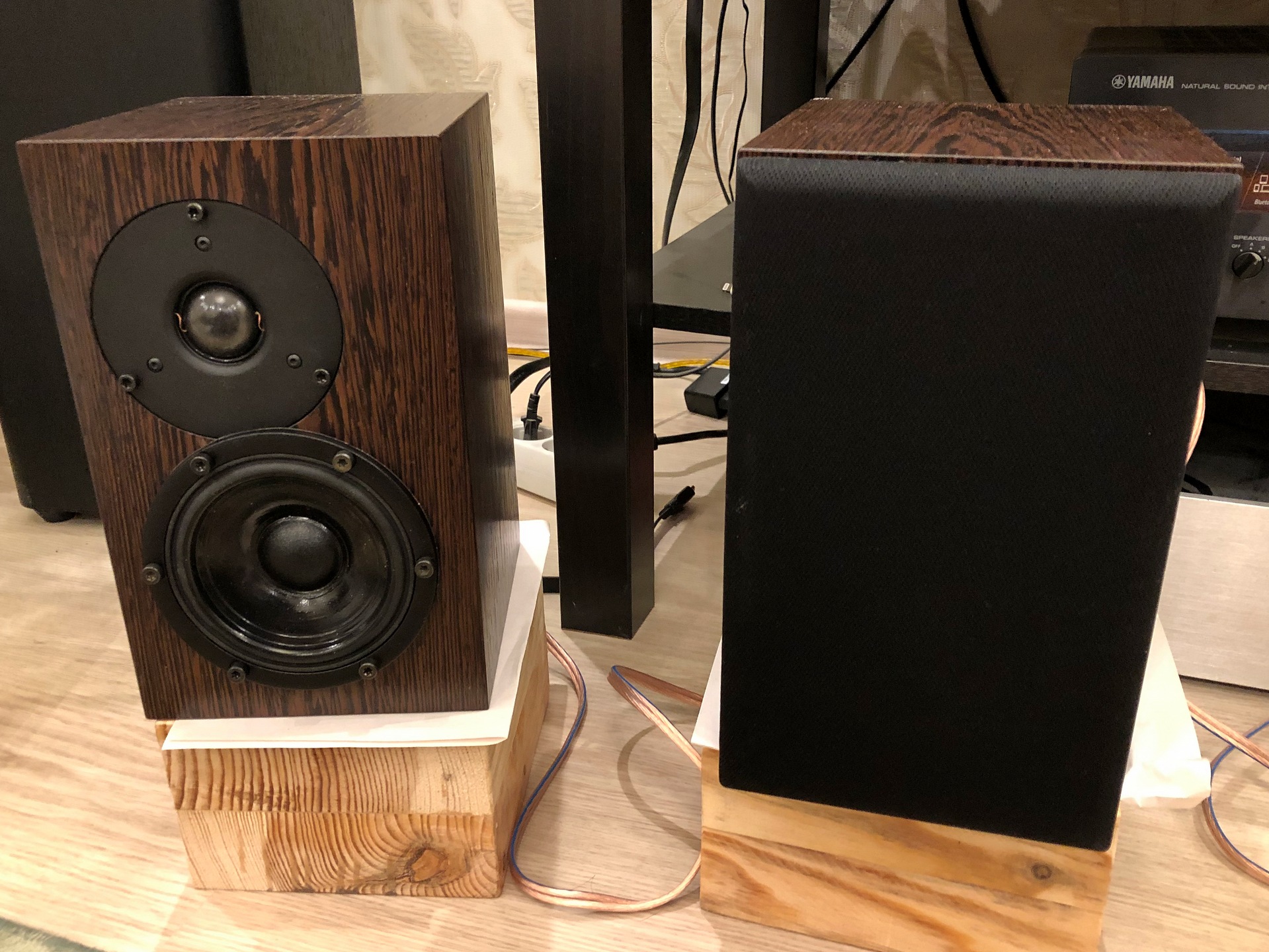

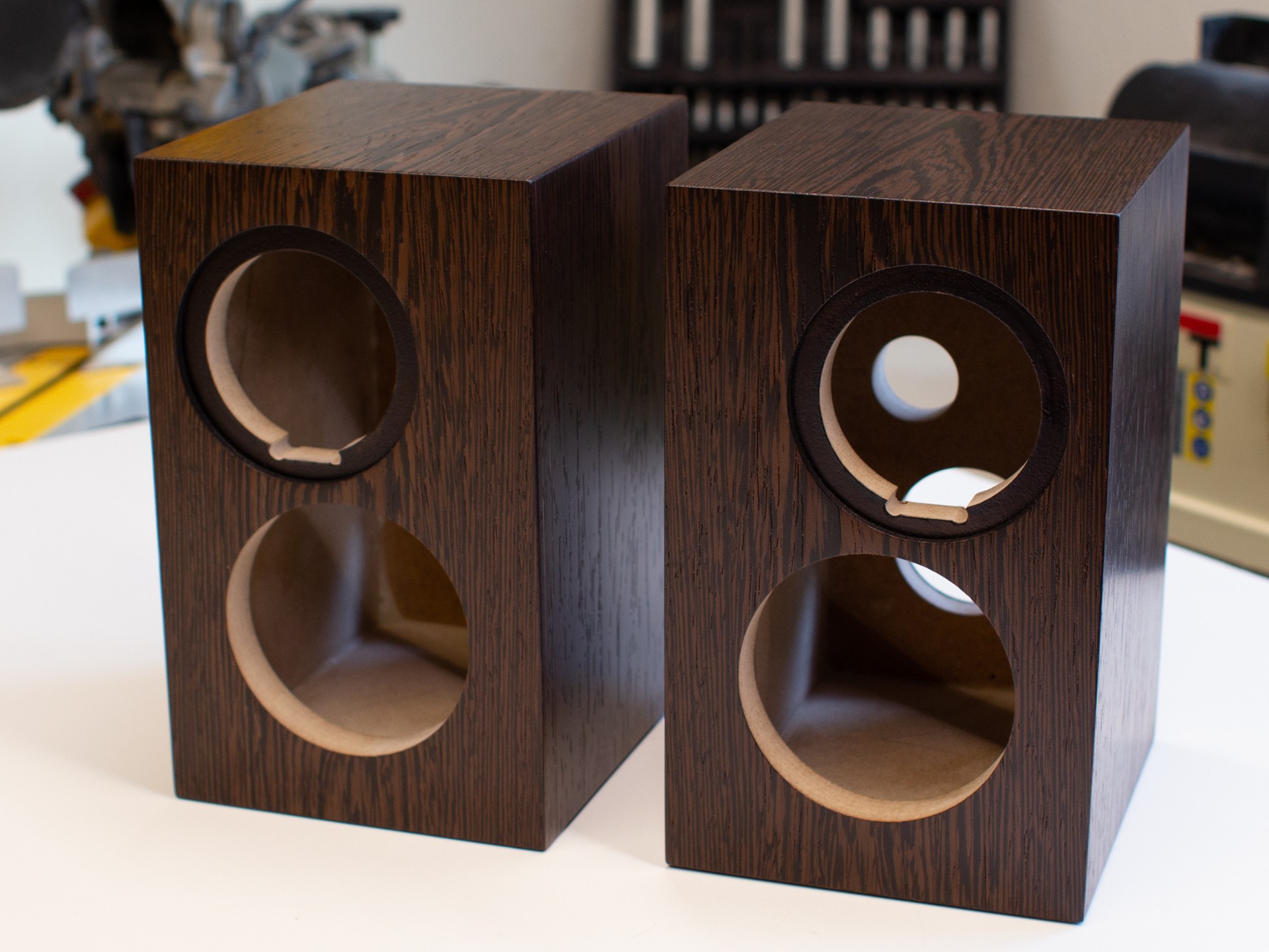

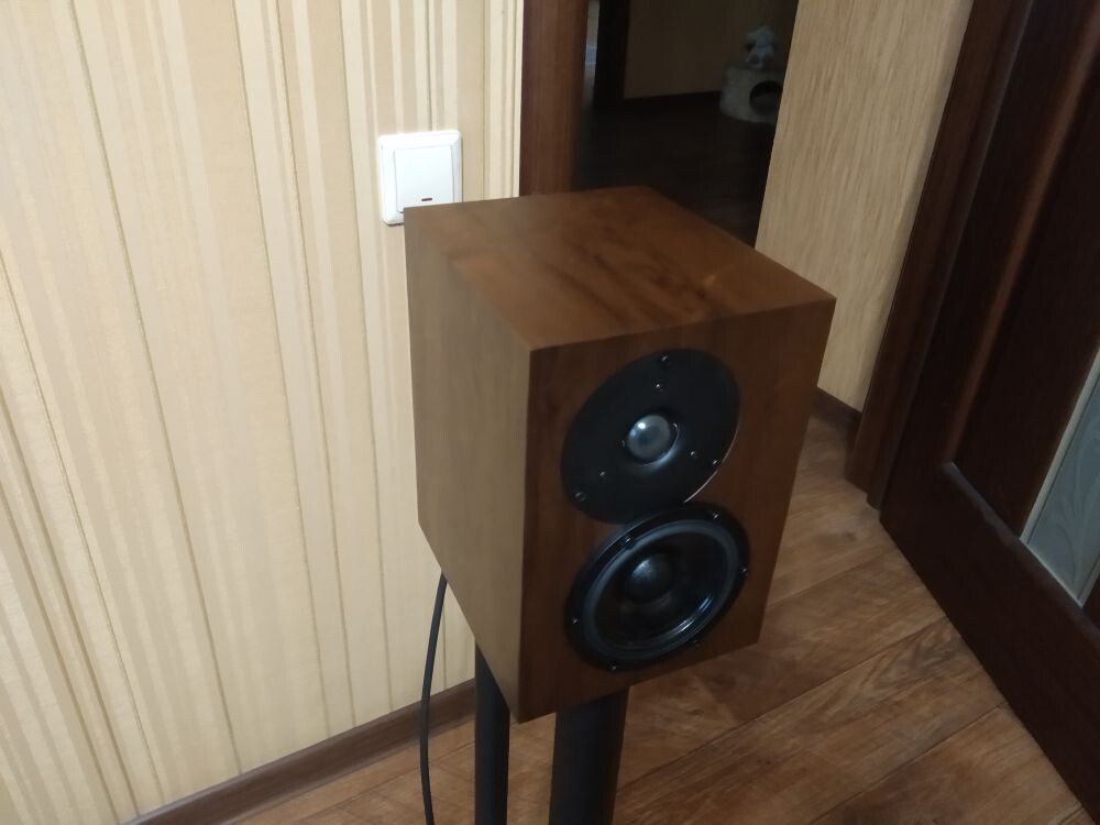

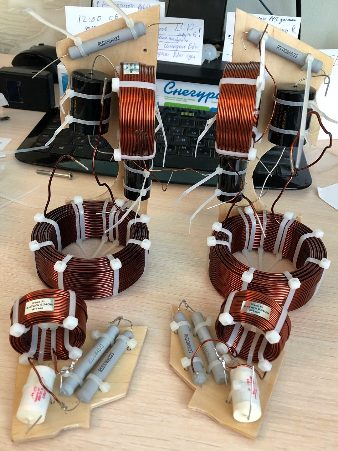

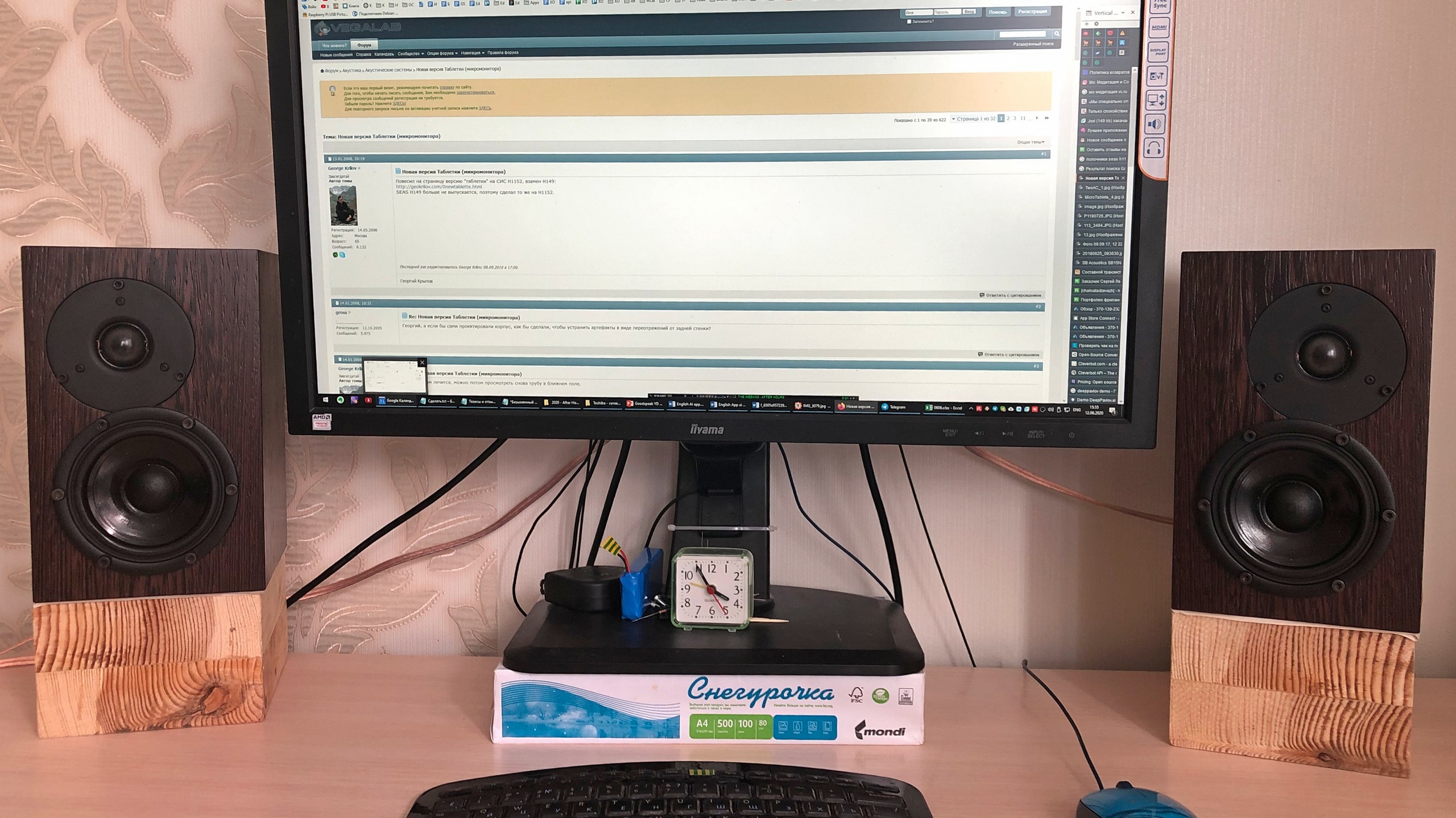

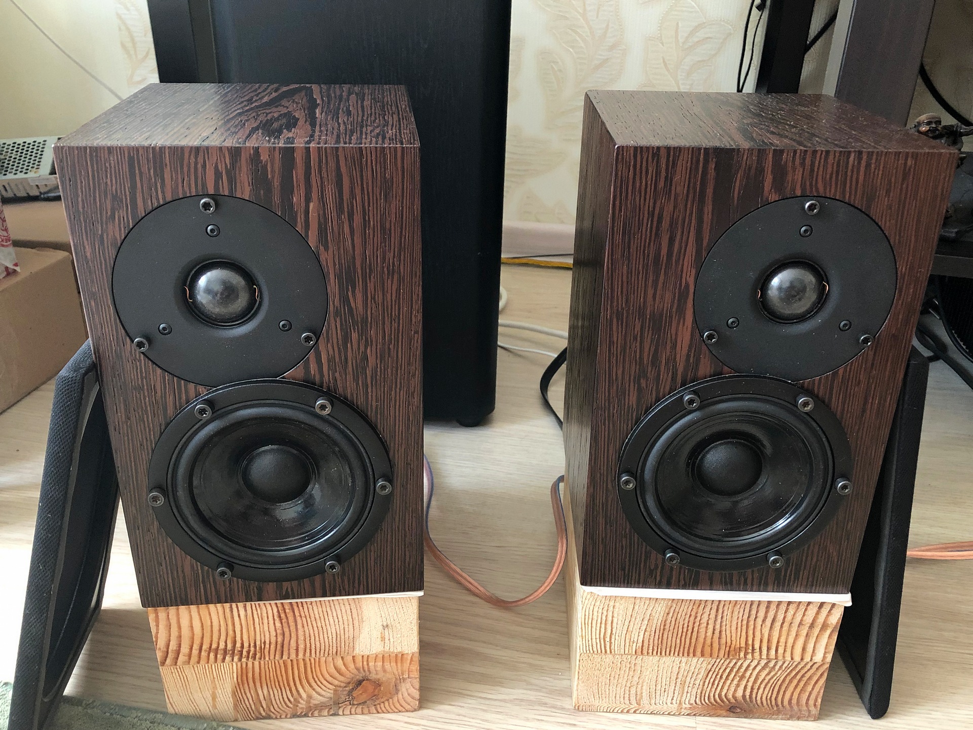

    Доделал наконец-то "новые таблетки" на SEAS H1152 и Morel MDT-30S.
    Нравится звучание и нравятся небольшие габариты - занимают мало места на столе.
    Георгий Васильевич, спасибо Вам за такой классный проект!
    Корпуса сделаны по чертежам с сайта.
    Изготовление корпусов, шпонирование и покрытие лаком заказывал у Deskfi.
    Вес каждой колонки около 5кг. Платы кроссовера на 3мм фанере, привинчены шурупами к задней стенке.
    Крепление грилей на магнитах.

    Георгий Васильевич, хочу спросить Вашего совета, как Вы считаете, подойдет ли SB34NRXL75-8 в ЗЯ, в качестве подпорки для "новых таблеток"? Его параметры:
    SB34NRXL75-8 - 22Гц, 91дБ, +/- 20мм, Qts = 0.28, Vas = 205л, BL = 16.6, Mms = 93г, BL/Mms = 178, Sd = 508см2, 200Вт. 20К руб. Даташит. Измерения искажений.
    Для SEAS H1209 нужен тот же ящик по объему, но он проигрывает по площади диффузора и в запасе мощности: SEAS H1209 - 20Гц, 88дБ, +/- 14мм, Qts = 0.33, Vas = 171л, BL = 10.7, Mms = 56г, BL/Mms = 191, Sd = 330см2, 125Вт.
    Чтобы бы Вы посоветовали из 10-12" в качестве НЧ (сабового) звена?
  3. #622
    Аватар для George Krilov
    14.05.2006
    68
    6,508
    По умолчанию Re: Новая версия Таблетки (микромонитора)
    По паспортным данным СИС играет ниже. Особо большого объемного смещенияя от динамика при работе с таблетками не требуется. И нет уверенности, что СБ окажется близким к даташиту. У меня быд опыт с динамиками из двух серий - добротность была выше заявленной и требовался бОльший объем.
    Так что - 1209.
    Георгий Крылов

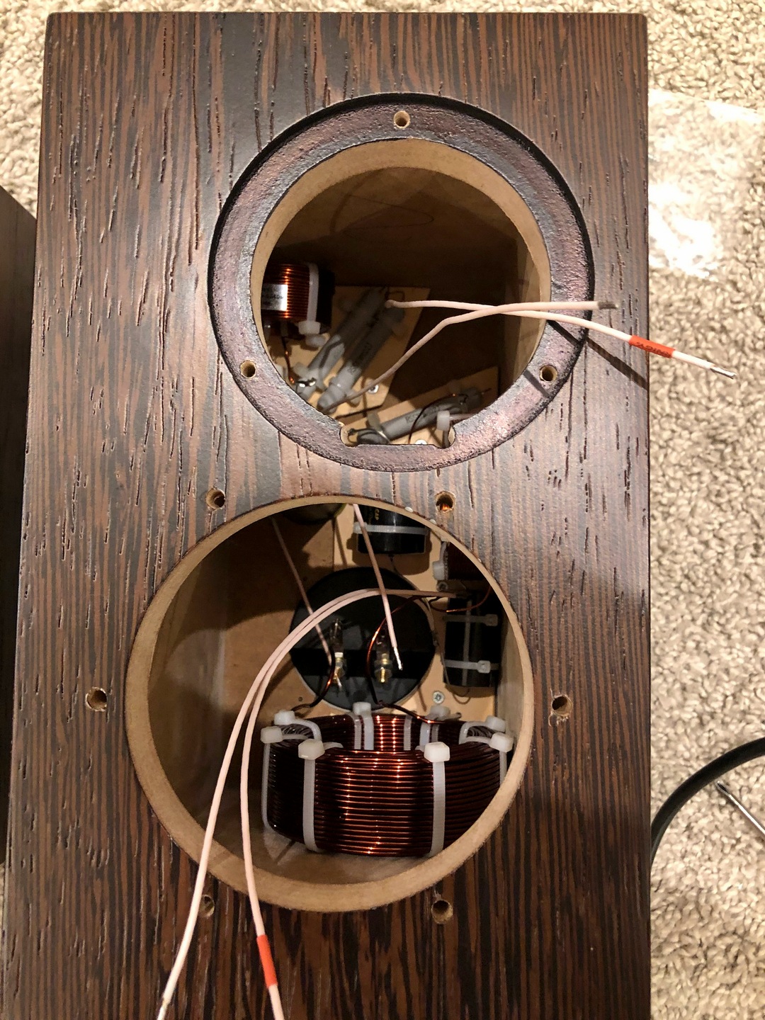

  18. #637

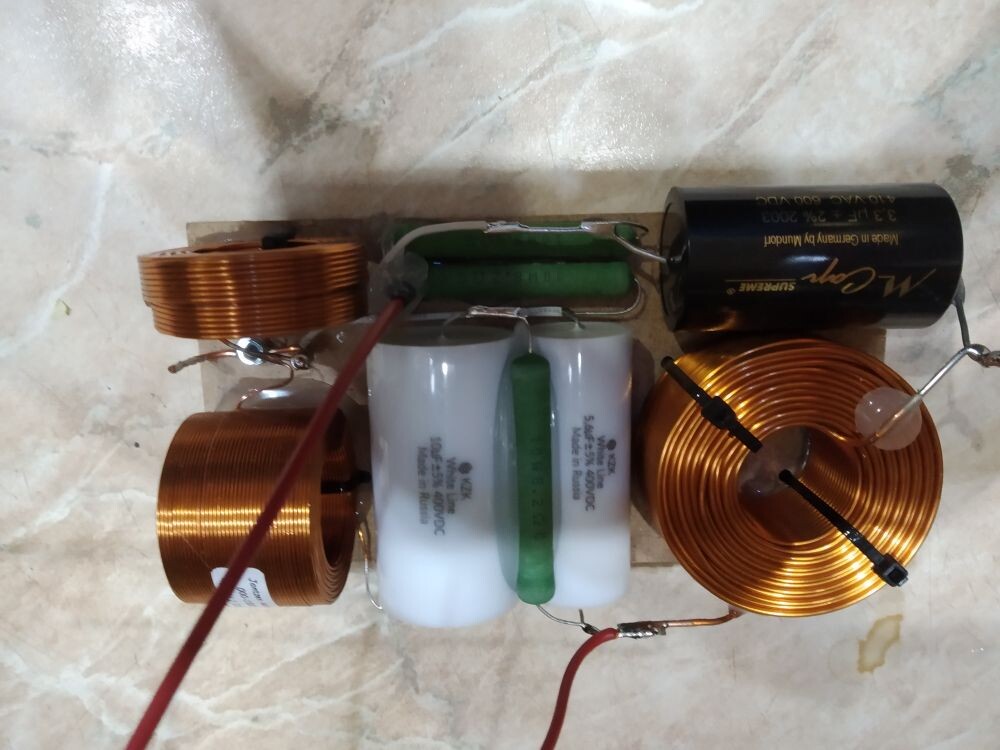

    Завсегдатай Аватар для bogl
    30.03.2014
    Мордовия.
    1,399
    Цитата Сообщение от tangram Посмотреть сообщение
    Добрый день! Всех с Новым годом и Рождеством! Есть в наличии "Таблетки" но в бОльших корпусах ~6л. Решил пересадить их в "родной" корпус как в проекте Георгия.
    Есть пара вопросов по корпусу. Решил делать из фанеры, но её толщина 18мм. Так же думаю сделать заднюю стенку съемной на саморезах, для удобства монтажа кросса. Не будет ли это критичным?
    Не надо фанеру и съемную заднюю панель. Я недавно сделал себе. И кросс разместил на одной плате. Все легко залезло.Нажмите на изображение для увеличения.

  19. #638
    Новичок Аватар для tangram
    14.11.2015
    Msk
    2
    А чем плоха фанера, кроме того что подороже? Мне думалось наоборот, поинтересней с ней будет. По кроссу, руки у меня не из того места чтоб все сделать компактно и аккуратно. Да и катушки у меня ленточные, побольше по габаритам будут так навскидку. Точно не скажу, счас смонтированы в корпусе.
    Последний раз редактировалось tangram; 07.01.2021 в 19:46.
    А чем плоха фанера
    Звонкая
  21. #640
    14.05.2006
    68
    6,508
    При таких размерах корпуса и достаточной толщине фанера или МДФ не очень важно. Но фанера хуже обрабатывется, торцы труднее ровными сделать.
    Я крос в таблетке всегда делал на двух дощечках - не хватало терпения аккуратно упихать все на одну и еще, чтобы лезло через динамик.
