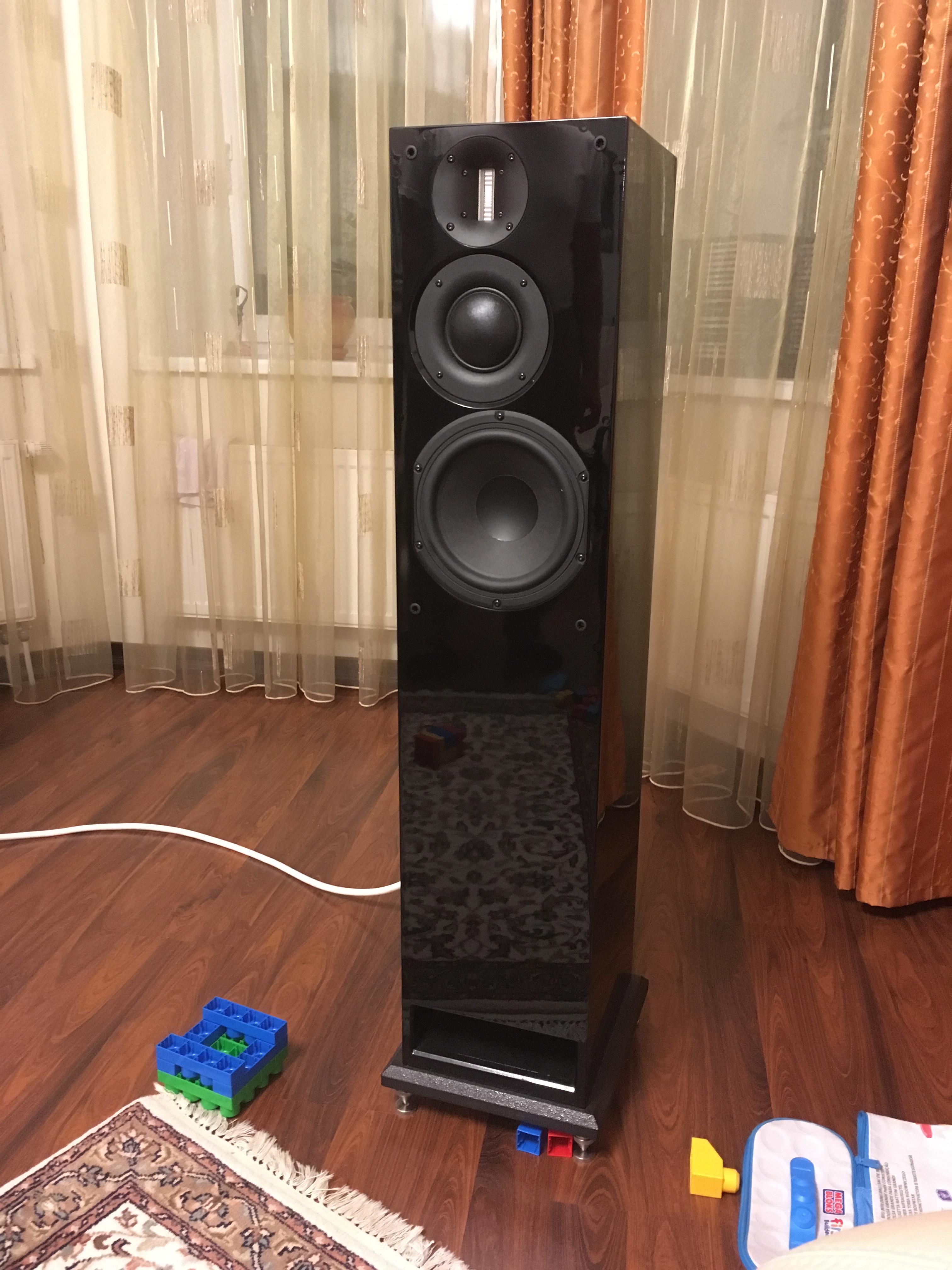

    Новичок Аватар для aspire
    02.12.2012
    11
    По умолчанию Re: Новая версия Таблетки (микромонитора)
ID:	291699 Весна.... таблетки начнают расти....
  18. #537
    02.12.2012
    11
    краткое резюме после сборки 3 полоски с H1208: супримы таблеткам на пользу! ощутимо. подрезанные звучат на другом уровне!
    Спасибо Георгию!

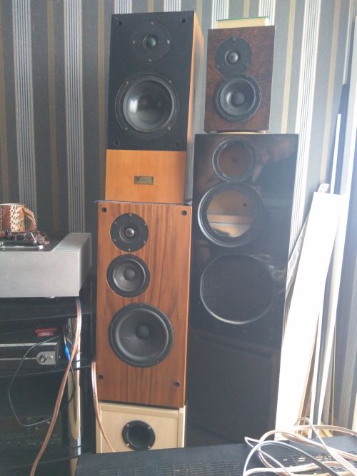

    Новичок Аватар для alkam
    01.10.2009
    86
    Супер таблетка. Супер музыкальная. Плюсы в карму Георгию еще раз.
    Проект Алексея на пирлесе отличный. Проект Сергея Давидовича очуменный, но дороже значительно.
    Таблетка Георгия при таком ее бюджете, ну, очень хороша.
    На Вч всего лишь рифа, сейчас руки дошли, поставлю фольгу.
    Спасибо, еще раз, Георгий.
    С усилителями все не так радужно, к сожалению.
    Проблема этой таблнтки- не верят люди, что это она играет.
    Последний раз редактировалось alkam; 20.08.2017 в 16:45.
  20. #539
    08.07.2008
    Тихвин/СПБ, Russia
    1,640
    Ух ты, какой у Вас замечательный набор АС! Думаю, каждая по своему хороша, респект Вам! Я такой же маниак))))
    С Уважением, Анатолий.

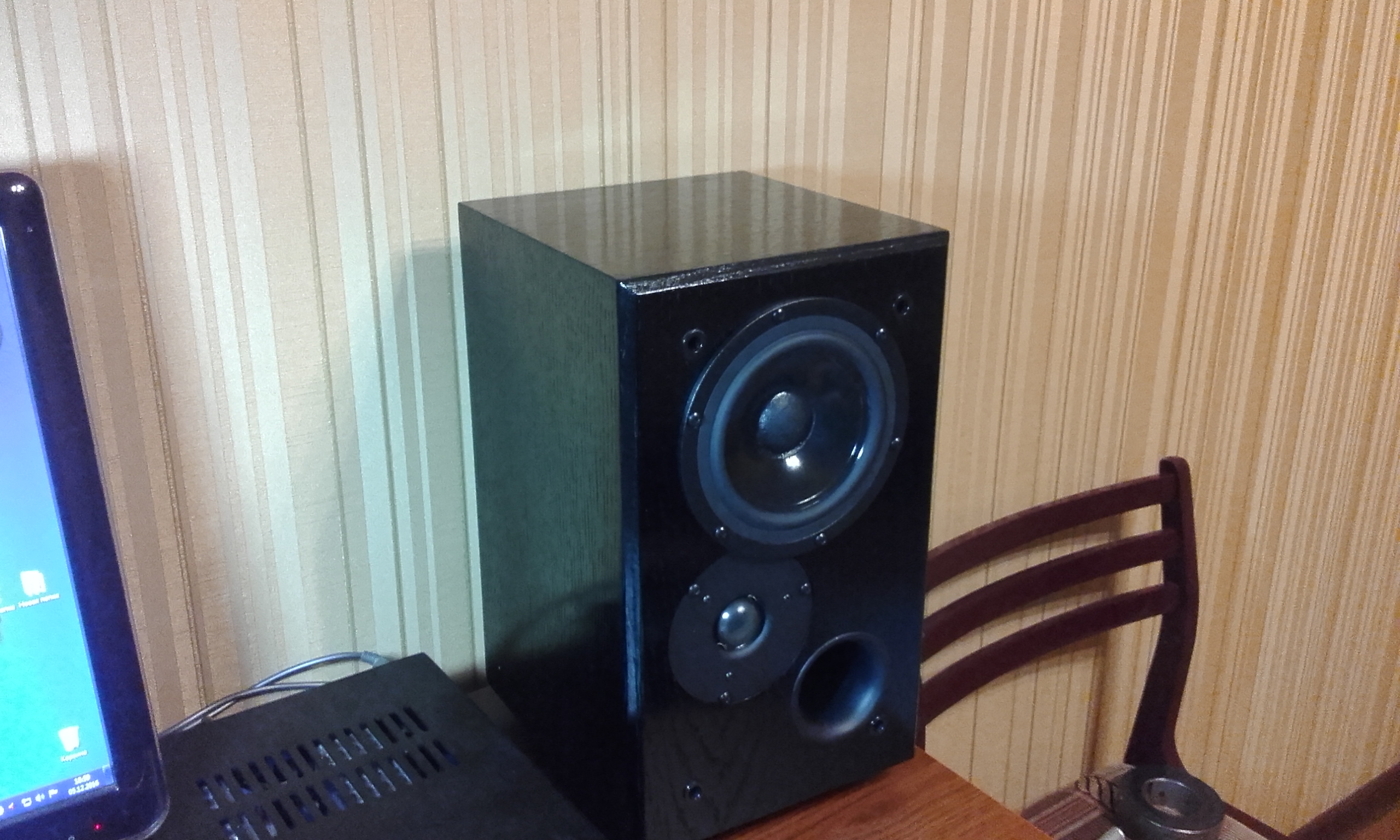

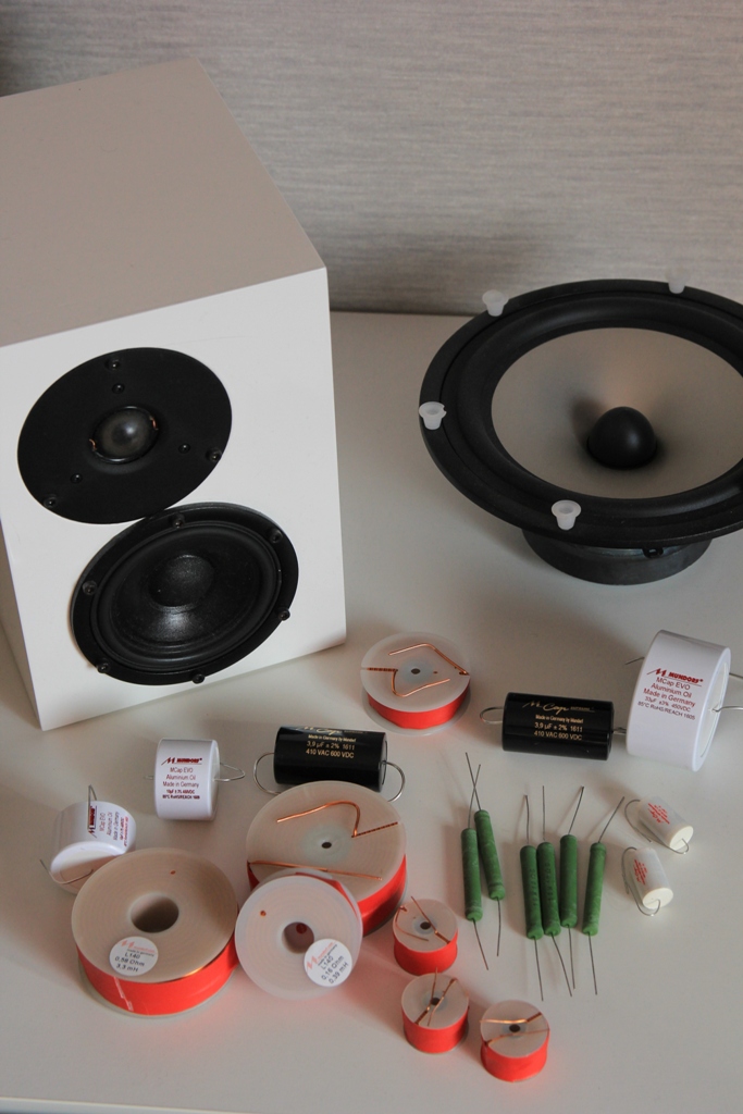

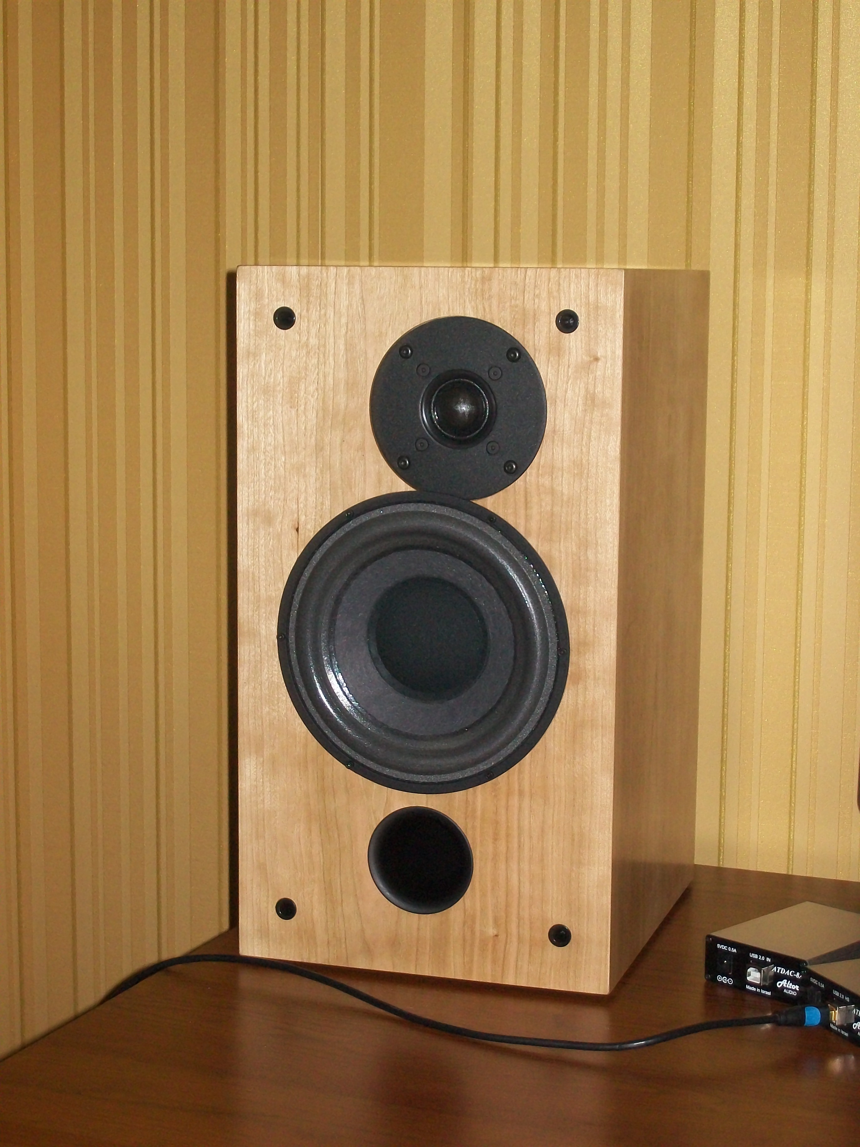

    Завсегдатай Аватар для bogl
    30.03.2014
    Мордовия.
    1,399
ID:	299342 Нажмите на изображение для увеличения.
ID:	299343 Нажмите на изображение для увеличения.
Название:	20161205_185937 - копия.jpg
ID:	299344 Нажмите на изображение для увеличения.
ID:	299345 Я тоже манъяк. А это мои поделки. Все полочники играют ИЗЮМИТЕЛЬНО.
