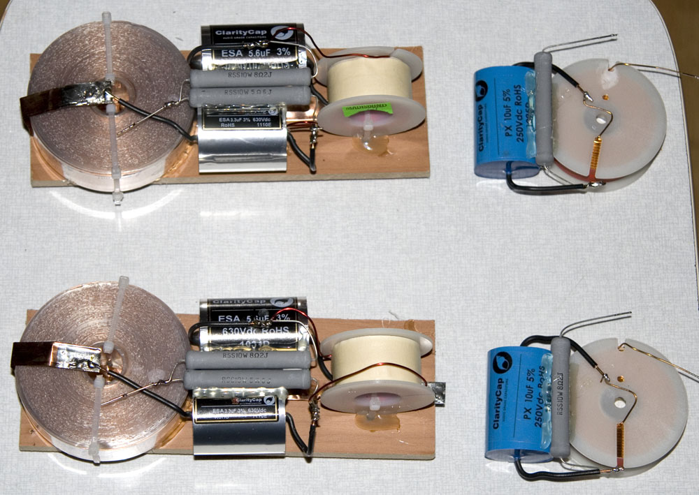

    Спасибо Да, смотрятся отлично. Это шпон ясеня, сверху шелковистое лаковое покрытие для прочности. Что тактильно удивляет - это вес, каждая колонка весит в районе 8кг, ну и помучился изрядно конечно с размещением фильтров, пришлось их на две части делить, еле фильтр влез внутрь, Таблетка, ни дать ни взять Но играет еще раз повторю удивительно, ВЧ отлично, НЧ отлично, СЧ хорошо. Возможно надо было делать на Екселе для лучшего СЧ, ну да ладно и так все устраивает. На мидвуфер ставил ленту.

    Еще одно интересное наблюдение, когда все спаяно припаяно, но динамики не вставлены, то сопротивление на клемах АС было 8,3 Ом. Когда все вставил и завинтил, то сопротивление упало до 7,8 Ом. Я так понимаю магнитное поле динамиков сказывается на суммарном сопротивлении фильтров АС.

    Активное сопротивление катушек не зависит от внешнего магнитного поля. Если вы меряли активное сопротивление на постоянном токе.

    Я измерял сопротивление мультиметром готовых АС, не подключенных к чему либо. Я это использую как тест, что все собрано правильно. Всмысле сопротивление обеих АС должно быть одинаковым и в районе 6-8 Ом.

    Динамик -6.4, тогда катушка - 1.2 чтоли? Ну ладно. На клеммах 0.2 набежало. Все равно 1 ом катушка - нездорово много.
    Ну динамика то два как минимум, ВЧ и мидвуфер, со стороны цепи ВЧ разве никакие омы не ходют на выходные клемы ? Катушка ленточная, там вроде 0,56 Ом сопротивление или меньше даже. Собственно не важно какое сопротивление, просто любопытно, что оно меняется в зависимости от того в корпусе динамики или снаружи его

    Не важно в данном случае, актуален вопрос - почему сопротивление с динамиками внутри меньше на 0,5Ом, чем с динамиками снаружи. Это измеренный факт, на двух АС.

    Динамик басовый является двухсторонним преобразователем. Может он ловит нч шум фоновый (ушами не слышный). В обычном дешевом тестере это может выражается в пляске показаний - 6.2, 6.5, 5.8. А этот прибор может показывать просто завышенные показания. А в ящике условия для ловли акустического фона 50 и 10Гц лучше для динамика, чем когда он снаружи. Но это только возможная причина, гипотеза. На расстоянии трудно лечить.
    Раз играет нормально, то можно вообще ничего не мерить, а если померилось, то главное - одинаковость АС в паре, а не абсолютная величина...
