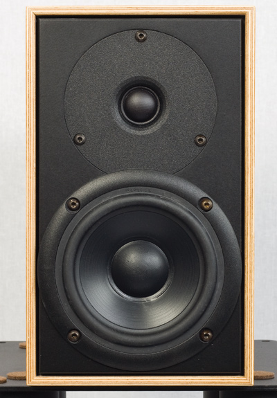

    Повесил на страницу версию "таблетки" на СИС Н1152, взамен Н149:
    http://geokrilov.com/0newtablette.html
    SEAS H149 больше не выпускается, поэтому сделал то же на H1152.

    Георгий, как Вам кажется, подойдёт вот такое в качестве центрального канала к Вашим таблеткам ?
    Оно, конечно, явно попроще, чем ваши же МТМ. Но жаба грит, что за десятку можно бы и попробовать
    http://www.audiomania.ru/shop/goods-4794.html
    Вот, с трудом нашёл тех. данные именно на 2С. На сайте аудиомании чушь написана.
    Rebel2C
    Type: 2-way, closed cabinet, stand / wall / shelf mounted center channel speaker
    Drive units: 20mm textile dome tweeter, ferrofluid cooled, 2 x 4.75” (120mm) special treated paper coned midrange bass
    Cross-over: 3600Hz
    Frequency range: anechoic response ±3db 80-28000Hz, in room response 60-25000Hz
    Sensitivity: 86.5dB / 1m / 2.83V
    Nominal impedance: 4 ohms
    Dimensions (w x h x d): 400 x 140 x 150mm, 15.7 x 5.5 x 5.9in
    Weight: 6kg, (15lb)
    Последний раз редактировалось Bladerunner; 06.08.2011 в 02:21.

    Попробовать можно, однако центр желательно иметь на тех-же динамиках, что и фронт, поэтому лучше добавить денег и сделать МТМ Георгия, но это как вы заметели будет около 20 т.р.
  15. #214
    Старый знакомый Аватар для Bladerunner
    24.06.2011
    592
    По умолчанию Re: Новая версия Таблетки (микромонитора)
    Не спорю, Вы правы.
    Есть догадка, что басовики там очень подобны 1152. Но с магнитным экранированием.
    Вот что сам Георгий писал:
    В старых стояли СИС Н149, в новых Н1152, пищалка 737 (или похожая).
    фильтр довольно странный, но там люди на слух настраивают под свои уши.

    Зачем на центр делать именно МТМ??? Это мода навеянная глянцевыми журналами? Для центра достаточно такой-же двухполоски как и на фронт, хоть стоя её поставь. Хоть набок положи, если стоя не кошерно выглядит....

    Вам на центр ведь не пара АС нужна, а одна, поэтому это точно не 45 тысяч, да и в напольном варианте не надо делать, а компактненько на 4,5 литра.
    Могу ошибаться, но на центр можно и просто М-Т, даже не М-Т-М. Это значит, что можно просто "половинку таблетки" сделать и поставить на фронт.
    Вот я про что, поэтому я и написал
    Цитата Сообщение от Виталий_Мск Посмотреть сообщение
    Единственное - если найдёте где можно купить непарные ДГ.
    т.е. 1 пищалку и 1 серединку.
    Понимаете какое дело - если я возьмусь центр делать, то экономить я точно не буду. Поэтому делать я буду именно мтм и в фильтре будет приличная комплектуха.
    Те в сумме никак не получится сильно дешевле 20 т руб. Плюс немалое время, которое тоже как бы деньги.
    А вот пойти и просто купить - это уже другой расклад, тут вполне возможно пойти на некоторый компромисс.
    Но хотелось бы всё же дождаться мнения Георгия. Есть надежда, что с пенаудио ребел 2 он знаком. И может он прояснит одну непонятную мне вещь - действительно ли у ребел 2 судя по обзорам в инете использовались 2 разных басовика - судя вот по этому обзору :http://audiotest.ru/index.php?go=Pages&in=view&id=82 головка очень похожа на Н149 , в других же басовик с круглым фланцем и 4 точками крепления, на 1152, который стоит уже в ребел 3 он не похож :

    Центр на базе моего МТМ обойдется без корпуса гд-то в 13500 (все, в т.ч. терминалы, провода, и пр.). Центр Пенаудио, наверное продали уже. Мой будет играть получше, но и Пенаудио игрант неплохо.
    В центр можно использовать одну таблнетку вполне, просто у традиционного центра больше неискаженное звуковое давление, если это важно.
    Именно с ребел 2 я не знаком, но просто Ребел я слушал.

    Собрал таблетку - интересное звучание, пока не проверял по микрофону но уже заметна высокая разборчивость и при определенных положениях отностительно колонки (пока одну сделал) звук совершенно отходит от динамиков, даже пришлось рукой потрогать диффузор - все-таки из нее звук идет.
