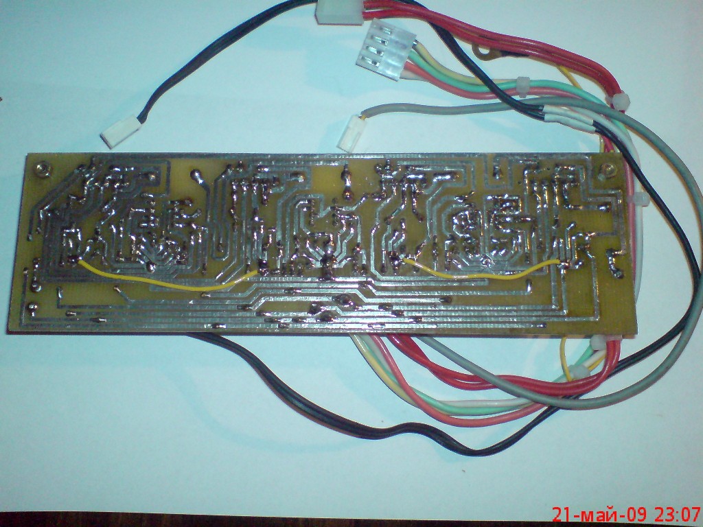

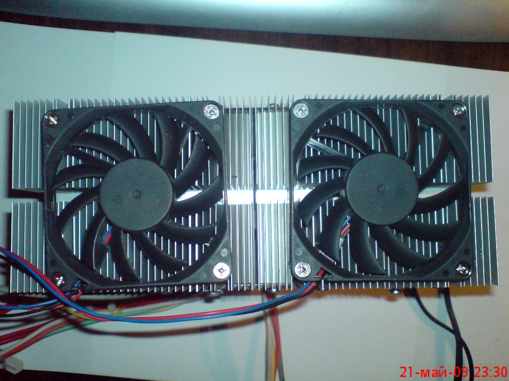

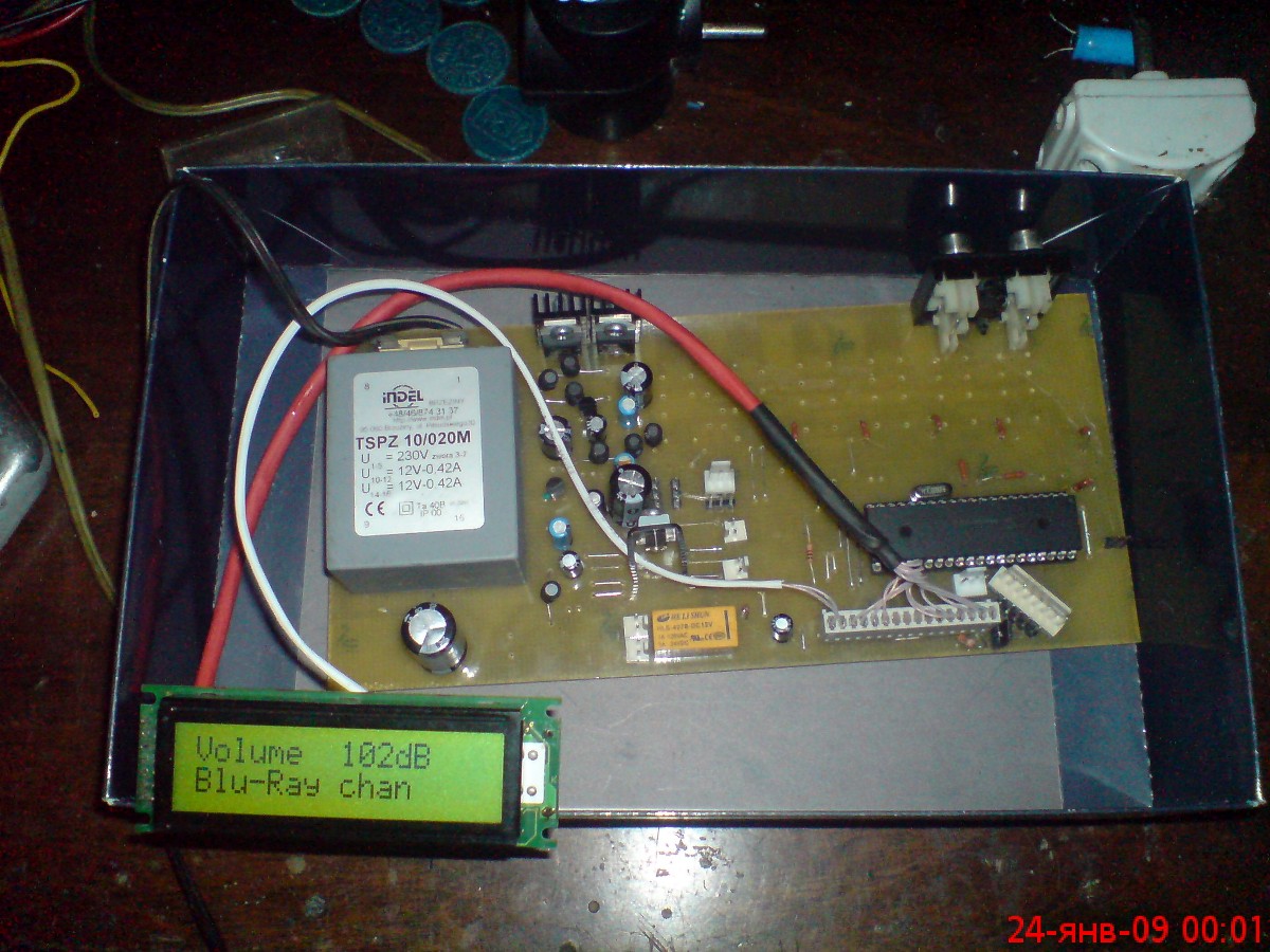

    давно тут не появлялся, вот такое управление у меня к усилку этому. Долго азы программирования изучал)))))) Поэтому реально чутли не год прошел. Эта плата управляет
    1)громкостью PGA2311 и все это естестно выводит на экранчик.
    2)управляет реле которое в свою очередь управляет Mute 8 микросхем LM3886.
    3) управляет реле которое комутирет цепь силового трансформатора, (управление у меня запитывается от друго ТР)
    4) комутатор на 6 каналов на обчных релюшках
    5) датчик температру, в зависемоти от температруры включаются 2 кулера в соответсвии с таблицей температрура/оборот.мин все это управляется ШИМ.

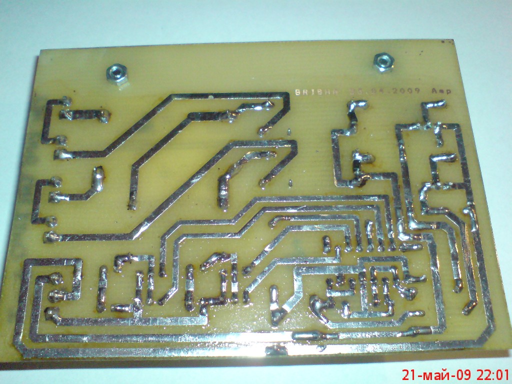

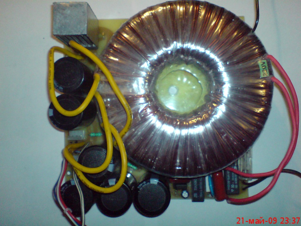

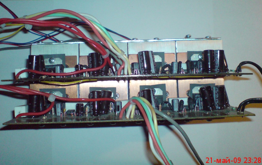

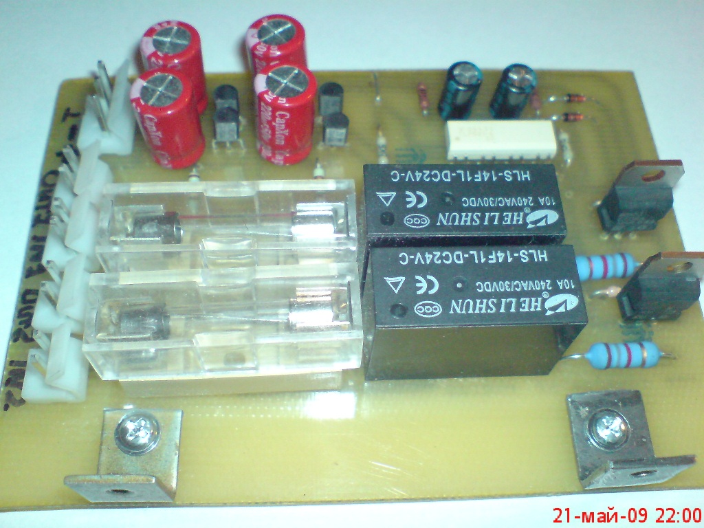

    Фото отчет по платам усилителя)

    По умолчанию Re: LM3886T x4 Параллельно-мостовая схема 200W
    Plutishka, ну сразу хочу замечание сделать! цепи питания!!! Я уже давно в своих поделках на микрухах отдельным проводом максимально близко к ногам микросхем подвожу питание! 4 микрухи - 12 проводов толстых! После того, как я увидел, сколько теряется напряжения на проводниках печатных плат, я решил уж пусть лучше будет коса проводов!
    В 8хТДА7293 отплаты источника питания я отказался сразу! Мощные диоды вещались на радиатор и 2,5квадратами соединялись в диодные мосты и с электролитами. ну а с банок 1,5квадратами расходились к микросхемам.

    насчет питания согласен, просто сделал такой длины что бы удобно было когда радиатор из корпуса выкручиваю. Вот еще прикол был с сигнальными проводами....значит каждый по тдельности уселитель работает когда я его подключаю к PGA2311, а вот когда сразу 2 сигнальных провода подключал то образовывался фон, сразу понял что это с землей связано, укаратил сигнальные провода буквально на 5 см и все перестало возбуждатся.
    Потом еще поставил сопротивления(1 ом 2вт) по сигнальной земле на самих усилителях, у меня 2 цепи земли одна силовая и одна сигнальная и все это приходило на блок питания. После этого фон вобще пропал.
