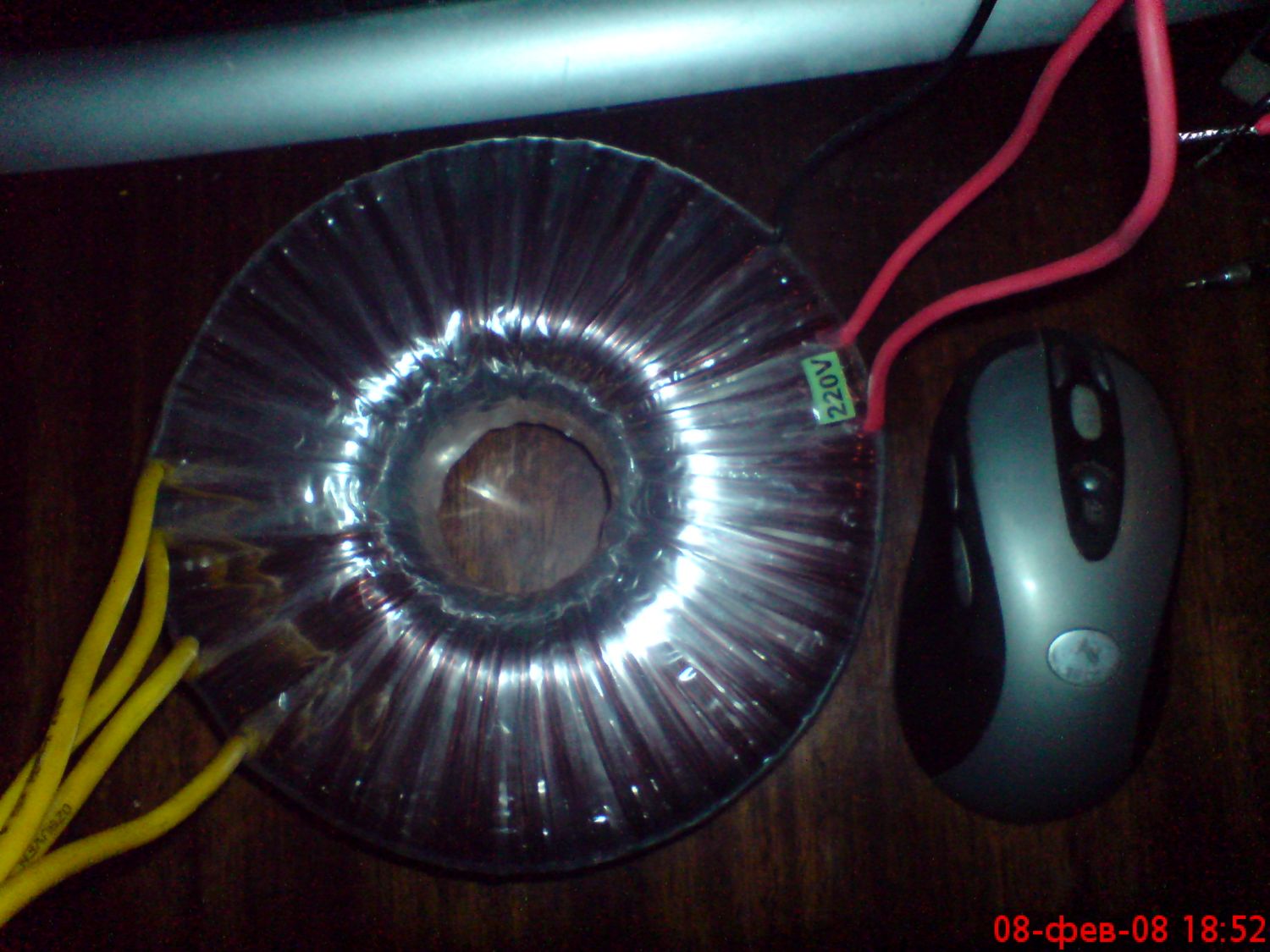

    Сегодня привезли мне красавца на 850 ватт))))))Засраниц вести почти 5кг))) размеры 170мм на 75мм)))
    Подключил все работало на полной мощности, потом в первичной предохранитель клацнул и все, менял предохранители все рано сгорают интересно что могло здохнуть? все на вид целое микросхемы не взрывались. Тестером мерял сопротивление между землей и "+" и "-" сопротивление высокое??? т.е. замыкания нету. Что могло выйти из стороя?Конденсатор фильтруюший?

    По умолчанию Re: LM3886T x4 Параллельно-мостовая схема 200W
    все понятно у такого трансформатора начальный пусковой ток большой((( поствил 2 по 4а предохранители стало все нормально.Поже сделаю опыты над усилителем, поделюсь впечатлениями

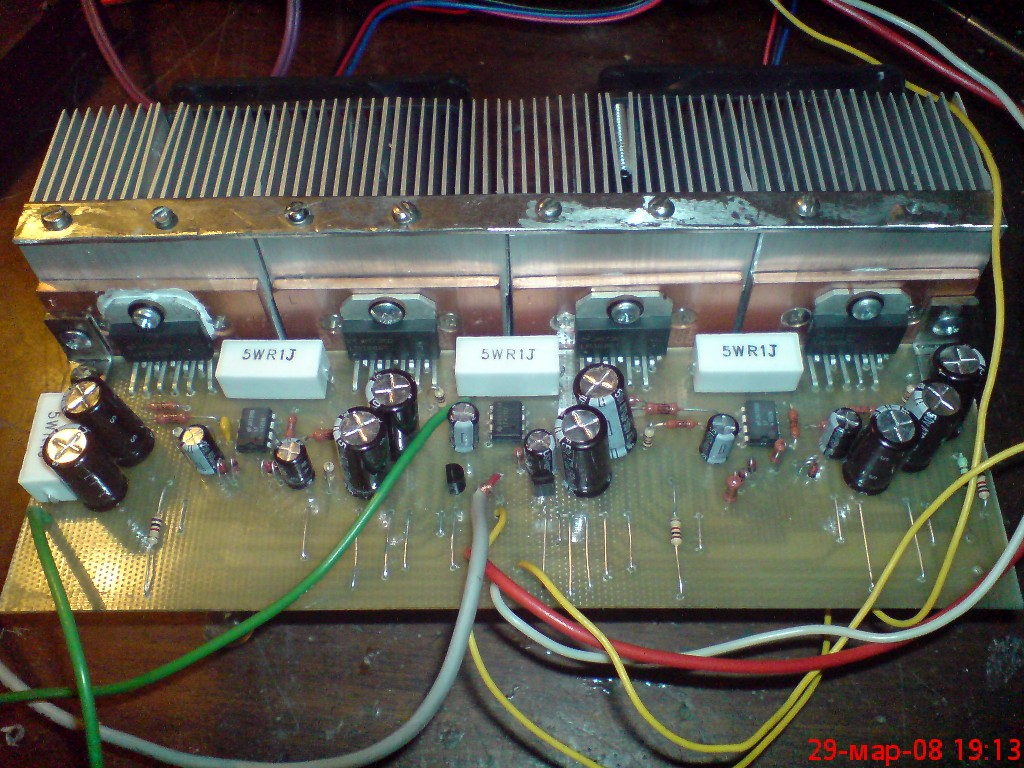

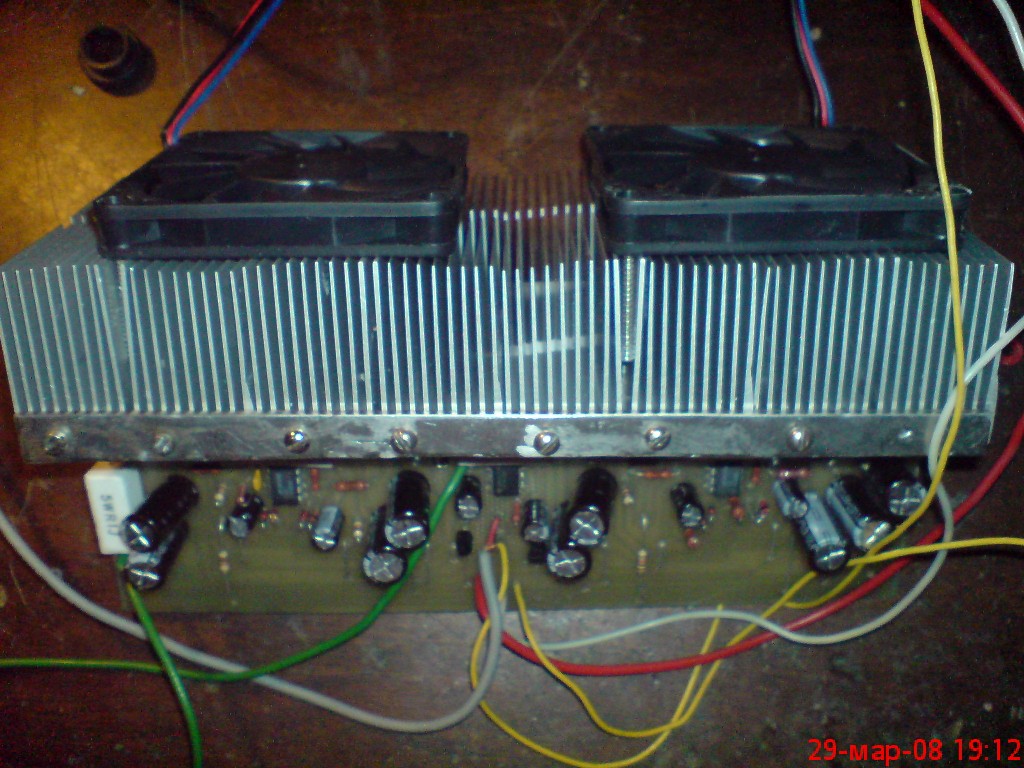

    Вот такая байда получилась, версия номер 2!(фото ниже)
    Все красиво, только одно но начинает слегка похрипывать и греются микросхемы U3 и U4 достаточно сильно в отличии от U1 и U2(ЛМ3886Т).
    Вот даже незнаю из-за чего, может из-затогто что я вместо 215к взял 220к вместо 21,5 взял 22к, вместо 205 взял 200к и 20,5 взял 20к, вместо 2,21мома взял 2,2мома.Диоды D1-D8 заменил на кд522.
    я так понимаю какая-то ассиметрия , в чем же может быть дело подскажите?

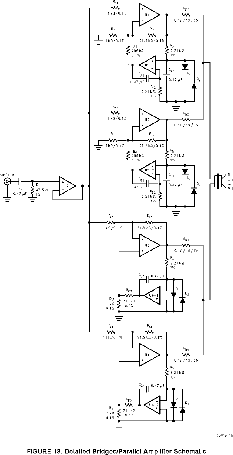

    U6A, U6B правильно включены? (Сравните с даташитной) Кажися, они Вам ноль не стабилизируют, а дестабилизируют.
    sw_filja, а это я уже давно исправил))), все дело было в земле я поэксперементировал и в нескольких местал проводом землю соеделил, хотя в самой печатной плате эти земли тоже соеденнины.....короче какое-то чудо!
