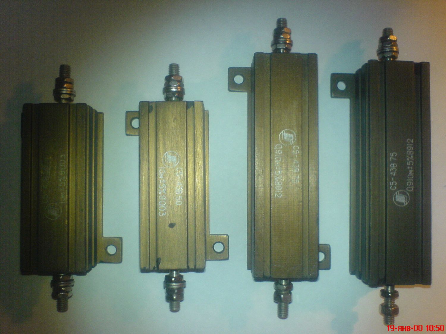

    Чуваки вопрос, есть Осцилограф хочу померить амплитуду и мощьность посчитать, только нежен ЭКВИВАЛЕНТ НАГРУЗКИ!!!!!! Где его взять? из нихрома мотать? Резистор наверно дорого или не реально ((( Подскажите пожалуйста эквивалент на 450 Вт нужен

    Не помню где, давно это было, народ нагрузочный резистор в воду опускал

    Лампочки рулят!!!!

    резистор лучше в унитаз опускать))) блин тут лампочем ненапосешься на такую мощьность((((

    Больно уж лампочка нелинейна, а так why not.
    А насчёт в воду- это реально, не шутка. Тока не коротните
    01.06.2004
    Некрасовский
    1,491
    По умолчанию Re: LM3886T x4 Параллельно-мостовая схема 200W
    а стоимость лампочки много ниже, чем у резистора! герлянду собрать можно по-дешевке... Вот только и вправду у нее от температуры плывет сопротивление.... но у герлнды в общем случае все терпимо!

    и какого ж резистора хватит для этого усилка если в воду опускать?
    Старый знакомый Аватар для Анатоль
    02.04.2006
    832
    Ежели без воды: 4 штуки по 1 ом С5-43 по 100вт.
    С водой: 4 по 3.9 ом пар-посл. С5-35В ( ПЭВ) по 15 вт
    ИМХО, как говорится
    или намотать константаном ?

    Вот сегодня для эквиволента нагрузки, купил Резисторы С5-43В 2 штуки по 50вт 1 ОМ и 2 штуки 0,91 Ом 75 Вт))) Фотки выложил тут этих самых резюков. Я их последовательно подключу 200 вт нагрузка без проблем))) думаю кратковременно можно и 400 вт))) судя по масивным корпусам.
    Только надо их к радиаторам привинчивать обязательно - иначе дымок гарантирован
