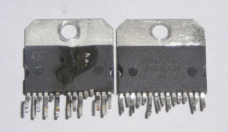

    на самом деле 7294 достаточно надежная микросхема.способная работать на короткозамкнутую нагрузку в виде замкнутых на конце проводов длиной примерно 1 метр.При этом амплитуда сигнала раза в три меньше номинальной.
    Перегрева тоже не боится.
    Но очень не любит разности потенциалов между выводами 1 и 4.(сигнальная земля и STB gnd)
    даже небольшая и кратковременная разница в потенциалах между указанными входами.приводит к катастрофическим последствиям.
    Как на фото слева.
