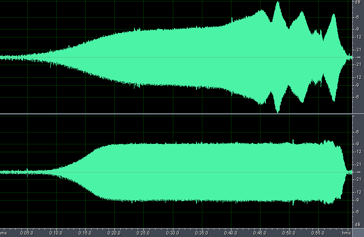

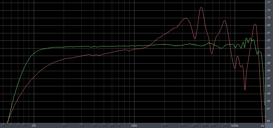

    Цитата Сообщение от Sferoid Посмотреть сообщение
    Ни бугров не ямок не сделать на стыках.
    Если ровнять совсем как заблагорассудится - делаю фильтрованные тестовые треки, воспроизвожу в Adobe в мультитреке.. Или юзаю DRC. Так вообще все в линию можно ровнять..
    ЗЫ. Эх не выдержу, похвастаюсь.. На скриншотах (первые опыты) эквализация наушников Sennheiser HD580 с помощью DRC (прога, позволяющая конструировать FIR фильтры, выравнивающие АЧХ):
    Слева - АЧХ одного "уха" до (оранжевым) и после (зеленым) выравнивания. Обращаем внимание на шкалу dB справа..
    Справа (для пущей наглядности) - записанный вживую swept sine 10-21000Hz 60 sec, сверху - до эквализации, снизу - после. В этом варианте низ сильно урезался, правил дальше.. По измерениям у зеннов 580-х спад начинается со 100Hz, но здесь дело темное - мерял же не на "искусственной башке", а так, "дулом в ухо"..
    Субъективно, впечатление от эквализации такое какое и должно, наверно, быть - существенное улучшение тонального баланса, всё (инструменты) становится похоже на самое себя..
ID:	25520   Нажмите на изображение для увеличения.

    По умолчанию Re: АКТИВНЫЕ ФИЛЬТРЫ Акустических Систем
    Интересно, как вы АЧХ меряете у Сенхайзеров...
    Георгий Крылов
    Регистрация не подтверждена Аватар для mixxxxxer
    30.03.2006
    Дефолт-сити
    773
    По-простецки - микрофоном в "ухо", т.е. на расстоянии 1-1.5 см от мембраны.. С изг dummy head-а возиться лень.. Или вы про методику? Снимаю свип, далее конволв с обратным свипом - получаем имп отклик (+ гармоники к нему).. Или вы про КЗ при съеме свипа на открытом "ухе"? Так я ж и написал, что на НЧ данные недостоверны.. Правда, что там с КЗ - тоже вопрос, они же открытого типа, т.е. проектировались с учетом открытости...
    А что, Георгий, обидно стало за зенны (они ведь и у вас такие же, вроде)?..
    Вообще, из всех ушей, что слышал, они, да еще, пожалуй, махонькие капельки Bang & Olufsen - на мой вкус, самые лучшие.. Правда мои предпочтения - максимум "прозрачности" (детальности) и верности тонального баланса.. Зенны, кстати, если верить измерениям, обеспечивают свои 0.1% THD по всему диапазону только на невысоком уровне громкости, гады.. Все же надо иметь хорошие "уши" - хоть какой-то "эталон верности воспроизведения"..
