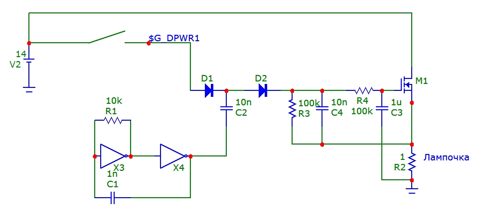

  17. #57
    Завсегдатай Аватар для korolkov24
    06.01.2007
    г. Пенза
    2,684
    По умолчанию Re: Софт-старт для автомобильных фар
    Можно и так.
ID:	25769   Нажмите на изображение для увеличения.

  19. #59
    06.01.2007
    г. Пенза
    2,684
    Цитата Сообщение от SacreD Посмотреть сообщение
    korolkov24, а поподробнее немного можно? Это случаем не удвоитель напряжения? Если так, то есть еще один вариант схемы, без ЗГ.
    зы. а графики чем строили?
    Да, это удвоитель. X3, X4 любой инвертор, с мощным выходом, например CD4069, К561ЛН2, на нём собран генератор, диоды типа КД522, С1 частота генерации, напряжение затвор исток 12В.
    Время включения выбрано небольшим, так как нить ещё холодная, и её сопротивление мало. Выключение можно сделать длинным, так как нить уже имеет большое сопротивление, это для того, чтобы радиатор не делать.
    Графики строил в Micro Cap.
    mierelectronics.ulcraft.com

    То есть использование N-полевика в таком исполнении не ухудшает его характеристик? В таком случае, что все-таки лучше брать? полевик с Vds 20 или 30В? Чисто из соображений, наверно лучше все-таки запастись по напряжению уже хотябы из-за использования ПН в схеме?
    А что насчет рассеиваемой мощности? у IRF3706 (20В 6мОм) и IRF3708 (30В 8мОм) она равна 88Вт. ТО есть если время включения будет достаточно малым, в какой-то момент времени транзистор просто пробьет от превышения Ptot. В идеале думаю установить время включения на уровне 2сек. И полевик не выгорит, и толк от схемы будет. А место для радиатора в корпусе будет, предположительно 9*9*1.2см пластина. Она то уж не успеет прогреться за такой период времени. В корпусе будет сразу 4 таких блока, общий радиатор - на него жирный плюс с аккумулятора и 4 полевика без среднего вывода - корпус.
