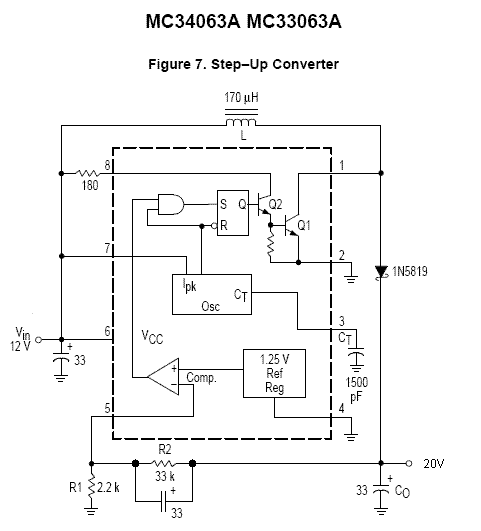

    вот еще такой казус... ниже преведена стандартная схема степ-апа на MC33063/MC34063, с внесенными некоторыми изменениями (по мелочам).
    Так вот. Как лучше организовать софт-старт на выходе? так, как показано на рисунке, или есть еще какие способы?
    По рисунку. Через резистор 2.2К конденсатор (параллельно R2) зарядится за доли секунды, примерно за 0,05-0,1сек. Сие меня не устраивает.. Надо увеличивать либо емкость, либо номиналы резистовного делителя. Последнее, думаю, практичнее, чем ставить емкость мкф на 1000. Можно ли эти номиналы увеличить раз в 20-50?? тоесть, скажем, R1=68K, R2=1M? просадка на 5 выводе (компаратор, 1.25В) ведь незначительная будет?? Конденсаторы все по 33мкф/25В, больше емкость - больше размеры, ибо смд.
    И мне нужен именно софт-старт, поднимающий выходное напряжение с нуля! для степ-апа это кажись нехарактерно... выходит, будет у меня напряжение на выходе плавно расти с 12 до 20В? в таком случае, дополнительную емкость лучше вынести за пределы схемы.. ближе к полевику, через резистор 100К, как и задумывал.
    или я не прав??....

    Dedan, понимаешь... 494 будет регулировать лишь ширину импульсов, а это уже не софт-старт.. импульсное издевательство какое-то над лампами.. думаю на обычном степ-апе (без мягкого пуска) плюс два резистора с емкостью обеспечат оптимальный заряд-разряд той самой емкости.. то есть плавный софт-старт, без каких-либо заморочек.
    Примерно следующее.
    П.с. Как схемка? Возможно, есть ошибки, рисовал на скорую руку.

    Питание для МС надо подавать на 6 ногу, а уже с нее через 0,2 ома на 7 ногу и дальше (для защиты).
    Я бы оставил штатное реле фар. Параллельно его катушке, будет питание для конвертера со штатным выключателем света, а после силовых контактов реле -сток полевика. Тогда если пробьет полевик накоротко- штаный свет останется. А если полевик пробьет в обрыв -коротнуть и снова со светом.
    Закачай пдф от ST. На 33063 34063. Там много вариантов схем включения. Можно и мягкий старт сделать. Если первую ногу пустить на 7,8, а 2 на дроссель...., и параллельно резистору обратной связи -кондер.
