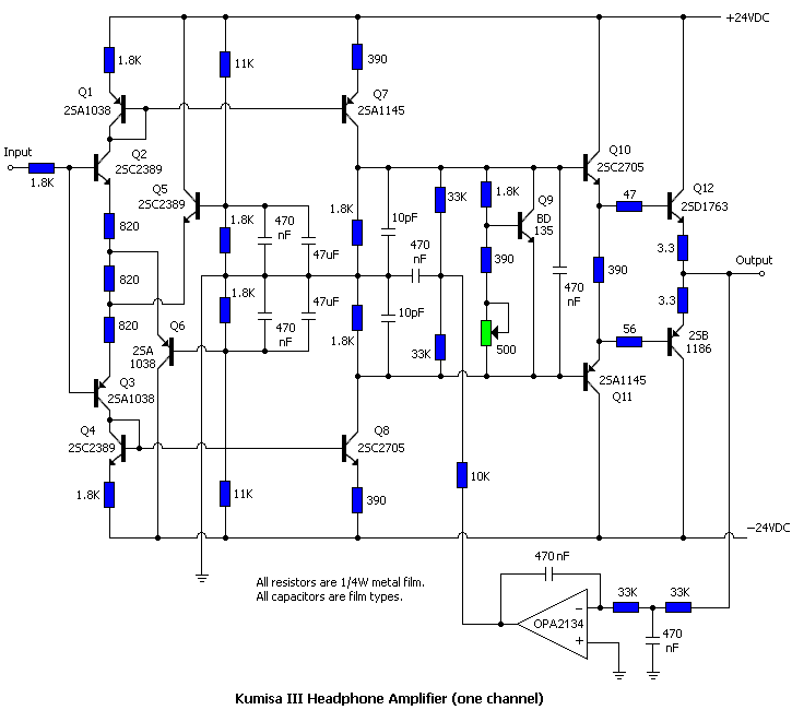

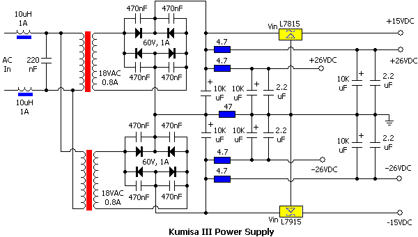

    вот хочу сделать вот это .но блин печатки нет может есть у кого?

    У меня он тоже в работе.До него перепробовал всякие на разных ОУ.
    Недостаток у него один-требует подбора транзисторов.
    Звук отличный.

    Так дискрет дискрету рознь, так же как и ОУ .
    Естественно. Я вел речь именно про сравнение данной реализации ("кумыс") с конкретной реализацией на ОУ

    А что выскажете по поводу вот этой схемы Кевина Гилмора?
    Усилитель:
    http://www.djgardner.com/headphone/g...cs/dynahi2.gif
    Блок питания:
    http://www.djgardner.com/headphone/g..._20041128c.gif
    Я было хотел собрать его, но меня остановила трудность доставания снятых с производства 2SK109 или же его одиночной версии 2SK74.

    Думаю, что сегодня подобная схема усилителя для наушников на россыпи не актуальна. Связка "ОУ с полевиками на входе+ буфер" может оказаться лучше как по звучанию, так и по техническим характеристикам. Тем более по технологичности и сложности изготовления.

    А я вот наоборот не "перевариваю" ОУ в звуковом тракте..
    Так что "каждому-своё".
    А по последней схеме-не очень то прельщайтесь "полнозеркальностью" усилителей.
    Это не всегда оправдано.
    Тем более для ушного УСа.
    Моё мнение - там вообще лучше класс "А" применять..

    думаю, что это всего лишь предубеждения. Я несколько раз проводил очень показательные экперименты с теми же ушными усилителями. Давал нескольким людям, более-менее понимающим в электронике, хотя бы на начальном уровне, послушать дискретное изделие (схема классическая - дифкаскад, УН и выходной повторитель, без изысков, на каких-то ВС и ВD) и изделие на ОУ (AD845 + THS6012) (естественно без оглашения содержимого соответствующих коробочек), а потом просил оценить, в какой коробочке какой усилитель расположен и рассказать, почему они так решили. И тут начиналось самое интересное. Человеки рассказывали, что в "правой" (условно назовем ее так) коробочке изделие на дискретных транзисторах, потому что и звук лучше, и небо зеленее, и трава голубее и солнце цветнее.... Открываем правую коробочку.... И видим три корпуса ОУ... Открываем вторую... И видим два десятка транзисторов, и рассыпуху...

    Тут ещё одно у меня "предубеждение"-на ОУ мне неинтересно делать.
    Уж больно всё скучно, не "электронно".
    Считать ничего особо не надо, режимы не подбираем...транзисторы по парам не сортируем..
    Ну в общем очень мало удовольствия от процесса.
    А вот ушной на ОУ соберу обязательно, К-III я сыну сваял, сделаю на быстрых операционниках, пусть сравнит.
    P.S. Параметры УСа на ОУ конечно лучше будут.
