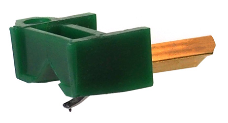

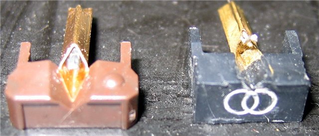

    На сайте Харченко обсуждалась данная тема. ГЗМ 003 больше похожа на ШУР 75, см. фото

    N75 вставка для проигрывания исключительно грампластинок на 78 оборотов. Кто предлагает такую вставку тот в лучшем случае провокатор. Не первый раз сталкиваюсь, как "разводят людей на бабаки".
    Да, конечно, я с вами безусловно согласен, что для головки Shure M75 существует целая линейка иголок от
    Genuine Shure N75B Type 2 stylus with highly polished .0006 inch (15µ) conical diamond for long playing life and good rendition of voice and music.
    до упоминаемой вами на 78 оборотов
    78 RPM stylus replacement for use in Shure M75 series, Shure M91 series, and Realistic Shure R25, R27, R1000 series cartridges. This stylus replacement is made in Japan by one of the most reputable and highest quality replacement stylus manufacturers in the world. It uses a special 3.0 mil polished diamond designed for playing 78 RPM records.
    только вот с цветом немножко на сайте продавце не угадали - темно-зеленый должен быть.

    хотя бы потрудились заглянуть на сайт... LP_Gear - эта иголка называется - "Shure N75-3 stylus (78 rpm stylus)".
    Цитата Сообщение от ГВиВ Посмотреть сообщение
    Полноценное воспроизведение этой вставкой LP не только не возможно, но и вредно, т.к. она разрушает микро канавку.
    Так никто и не предлагает использовать иголку Shure N75-3 stylus (78 rpm stylus) для проигрывания пластинок с узкой канавкой, где вы это прочитали мне не понятно.
    Shure N75 - типовое название линейки иголок для головки Shure M75, а назначение иголки закодированно в дальнейших символах. См. сайт
    Миниатюры
    это мои фотки.
    Левое - лежат вставки (слева на право) SHURE N75ED (коричневая) и от ГЗМ-043-й (черная)
    Правое фото - в тушку ГЗМ-043-й вставлена иголка (вставка) SHURE N75ED.
