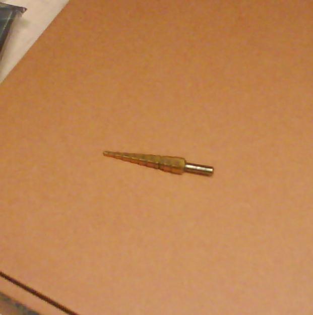

    Для сверления достаточно больших (например более 6 мм) отверстий в панелях и для аккуратного рассверливания существующих, можно применить сверло типа "морковка".

    Скажем, 10мм с ручного шуруповерта аккуратно обычным сверлом весьма трудно просверлить. И у шуриков не всегда патрон возьмет сверло такого диаметра. А "морковка" самое то, хвостовик приемлимого диаметра. Само сверло как бы самоцентруется, отверстия получаются аккуратные, круглые и ровные.

    А это сверло ступенчатое - весчь! Все ровно и красиво. И цена то за девять диаметров.
