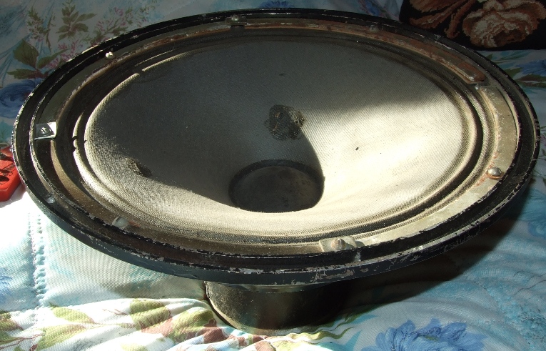

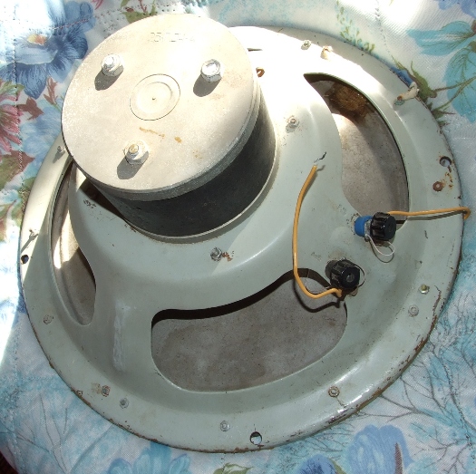

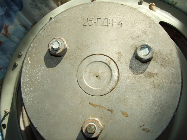

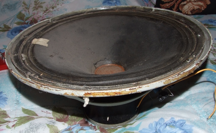

    Планирую сделать пару концертных мониторов из таких динамиков(по одному 25гдн-4 плюс драйвер 1А20). Ваши соображения? Достаточно ли громко будет играть? Спасибо.

    Всем привет! совершенно случайно досталась пара 25гдн-4, диаметр по фланцу примерно 400мм. Оба рваные и страшные,но корзина и магниты в хорошем состоянии.
    Ест ли смысл заняться их ремонтом,что можно ожидать,какофф прогноз?
    Динамики точно такие как на фотках выше.
