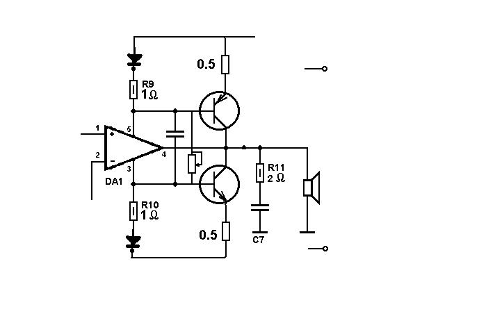

    Заранее извиняюсь, если подобные вещи уже где-то обсуждались, но поиск по форуму не дал особо продуктивных результатов, но ведь нутром чую, что она заслуживает отдельной темы
    Вообще было неоднократно описано увеличение мощности токовыми повторителями, работающими в классе В. В первую очередь, это «схема Чивильча» наиболее подробно резюмированная AudioKiller*ом. В двух словах, добавляя транзисторы мы снимаем основную нагрузку с микросхемы, что дает возможность несколько повысить питание конструкции.
    Минусы: больше 40 вольт на плечо для 7294 не подашь (для 2050 там еще печальнее), так что не такой уж и координальный прирост получится, да и класс В дает о себе знать. (..теоритически. Лично я на сабе соовсем не ощутил).

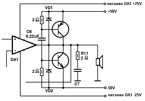

    Но ведь это же не единственный способ подрубить транзисторы! Я вот например нашел схемку тов. Шихатова:
    https://forum.vegalab.ru/attachment....1&d=1197822879
    Всю не стал выкладывать, вырезал интересующее. Вот таким вот образом тов. Шихатов сделал из TDA2030 30-ти ваттный усил для саба! А здесь, как я понимаю, транзисторы не являются токовыми повторителями, а усиливают напряжение, да и работают в классе АВ, если не ошибаюсь, диоды ведь нужны для смещения? Т.е. применение подобного умощнения лишено недостатка чистого класса В.
    Но! но и здесь сильно напряжение не завысишь. Внимание вопрос: можно ли раздельно запитать микросхему и транзисторы, например так:
    И вообще, можно ли умощнять не двумя, а n-количеством транзисторов, например первые 2 по напряжению, а последующие - по току, если да, то как это будет выглядеть? Да и вообще, что вы об этом думаете, плюсы, минусы...

    По умолчанию Re: Умощнение транзисторами микросхем TDA2050, 729x, LM388x... и подобных
    Цитата Сообщение от Александр007 Посмотреть сообщение
    Резисторы в базе, имеется ввиду за место R1 и R2 по схеме Королькова24
    Вместо этих резисторов стояли 1.8 Ом.
    А 10 Ом, это дополнительные резисторы, которые ставятся в разрыв провода, идущего на базу каждого выходного транзистора.

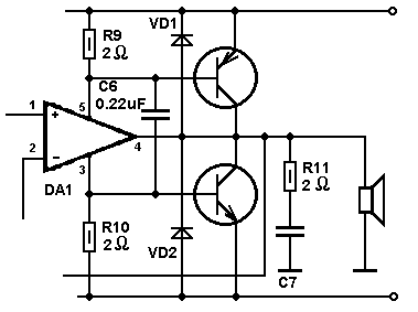

    Только что собрал трехполосный усилитель с умощнением низкочастотного канала транзисторами. На ТДА2050. Схема умощнения разработана для ТДА2030. Описал здесь http://forum.cxem.net/index.php?showtopic=20155&st=100
    Как относитесь к такой схеме перевода транз. каскада в режим АВ?:
    Резистор регулирует ток, диоды на радиаторы транз. Можно разделить выход усилителя и транзисторов сопротивлением неск. ом.
    Перевод в режим АВ в таком виде - бессмысленно, подумай сам, насколько сильно буде различаться ток покоя при разных вариантах диодов/транзисторов и отсутствии стабилизации Uпит. Это отсутствие повторяемости. Более того , подобрать пары диод-транзистор будет не просто даже в единичном экземпляре... Хотя переменником меж базами может и удасться точно .
    Как вариант улучшения качества и умощнения выхода можно поставить источник тока с выхода (OUT) ИМС на "-" питания примерно 50-70мА (опционально), а к выходу микросхемы - параллельный повторитель.
    ОООС брать с выхода ИМС!!! Отвязать повторитель от ОС.
    Возможно так и получится не испортить и одновременно умощнить .
    Как вариант.
    Добавятся к штатной схеме ИМС :4 резистора, 4 транзистора, 1 кондер.
    Согласен по поводу своей схемы. Она не для многократного повторения. По этому принципу я регулировал ток через предвыходные транзисторы в известном усилителе Гумели (Стоунколд). Резисторы подбирать было долго. Да и ток через предвыходные тр. хотелось увеличить до 50-70 ма (только из любви к искусству). Предложенный Вами метод умощнения можно использовать для перевода микросхем ТДА2050 в режим А. Здесь не нужен выходной транзисторный каскад. Достаточно источника тока на 0.5-1 А, если выдержит оставшийся "верхний" транзистор микросхемы. Мощность при этом будет сильно меньше для номинальной. Но зато режим А, аудиофилы будут довольны.
    Я бы предложил более изощренный режим умощнения микросхем серии ТДА20.... А именно с использованием межкаскадного трансформатора, подключенного к выходу микросхемы. Ко вторичной обмотке (повышающей) подключить широко известный по схемам Агеева параллельный повторитель. Аналогичное включение используется в статье "транзисторный усилитель с ламповым звучанием http://audiohi-fi.narod.ru/workshop/ylianov.html. Там он на рис.2. Только вместо входного предтрансформатоного каскада вклбчить микросхему. Транс. повышающий, что позволяет полноценно использовать источник питания выходного каскада. Причем выходной каскад не охвачен ООС, что некотрым нравится. Не страшны короткие замыкания выхода. Сечение железа, судя по всему, 1-2 см.кв. Число витков в первичной обм. 1000. Усилители ТДА2030, на мой взгляд, можно использовать в качества согласующих, из-за низкого коэф гармоник, который можно ожидать при работе на нагрузку более 100 ом. В данной схеме можно ввести 100% ООС, при условии отсутствия возбуждения, поскольку транс. повышающий. Можно, также, умощнить уже готовую схему, поскольку параллельный каскад собирается прямо на ножках транзисторов, установленных на радиаторе.
    Добавлено через 1 час 29 минут
    Кстати, сам Агеев писал, что его каскады пригодны для умощнения готовых усилителей. К тому же их легко включать параллельно, для дальнейшего умощнения. Можно и по-другому: предварительный каскад на микросхемах ТДА2050 использовать в качестве предусилителя, затем трансформатор, затем три пассивных фильтра, пропускающих соответственно 20-400, 400-4000 и 4000-20000 Гц. Каждый фильтр нагружен на свой параллельный умощняющий каскад. Каждый каскад на свою головку. Но это все фантазии, умощнять обычно нужно только НЧ канал. Кстати, Агеев и об этом писал.
    Последний раз редактировалось amir; 23.12.2007 в 00:32. Причина: Добавлено сообщение
    SMD-n
    Если пересмотреть ту ветку, я тоже там предлагал именно потенциометр в качестве регулировки тока ... (параллельно ногам питания микросхемы ОУ).
    Токи не большие, мощности падения на потенциометре тоже ...
    Я рассуждал иначе.
    Если ставить параллельник на выход, то ИМС 2030, будет нагружен на входное сопротивление повторителя, а оно равно в худшем случае для частоты 40кГц и импедансу колонки 2Ом прибл. 50*50*2=5000 Ом.
    Итого, микруха нагружена в самом неудачном случае на 5к. При амплитуде 25В, ток нагрузки будет соответственно 5мА.
    По многочисленным рекомендациям местных ГУРУ, для качественного звука, дельта тока предвыходного каскада не должна превышать 15-20% от тока покоя этого каскада.
    Другими словами : ток покоя должен быть в 6-7 раз выше дельты тока самого каскада.
    Т.е. 5мА*7=35мА (необходимый минимальный ток покоя)
    Если микросхема на ХХ обеспечивает такой ток, то обходимся без источника тока в "минусовом" плече, хотя в любом случае 20-30мА не помешает ...
    По поводу трансформатора.
    Мне кажется - это лишнее, и вот почему.
    Простая микросхема LM1876 (2шт. LM1875 в одном корпусе + MUTE) в типовом включении способна работать при напряжении питания +/-32В c cоблюдением ОБР (на высокоомную нагрузку). Это по даташиту.
    Параметры у нее лучше, сам посмотри .
    Итого, около 30В амплитудного выходного - 100Вт на 4Ом
    Реально, пробовал ее включать на 37В - работает.
    Нет смысла увеличивать амплитуду для дома ...
