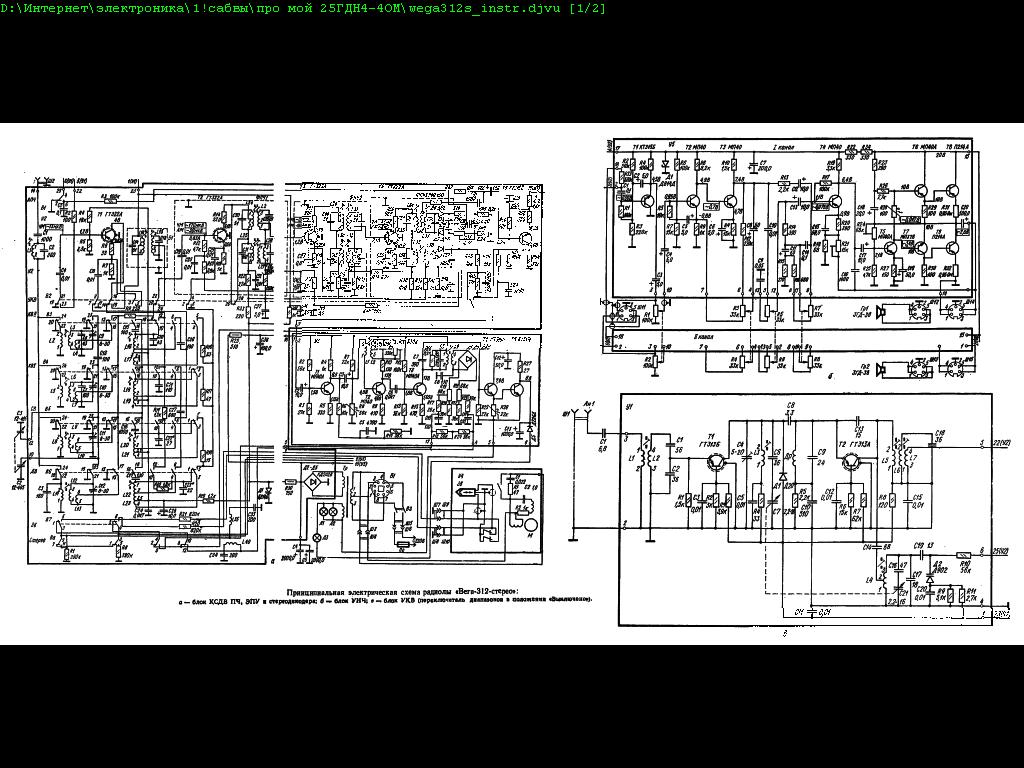

    Внимание! Ремонт радиолы
    Здравствуйте! помогите пожалуйста мне с радиолой Вега 319-
    не работает правый канал...
    подскажите, что можно сделать и с чего начать...
    причины тоже ведь могут быть разные...

    Начни с прикрепления схемы к своему сообщению.
    так в каком формате? можно файликом.а можно и фото
    правда только на 312, а 319-ый маленько модернизированный с минимальными изменениями. схема тоже вроде есть.поищу

    1. Вооружиться тестером, или, хотя бы, просто вольтметром со шкалой 20В или чуть большей.
    2. Проверить предохранители.
    3. Подать звуковой сигнал от какого-нибудь источника непосредственно на разъём Ш11 (ножки 3 и 5). Он нарисован возле платы усилителя (верхний правый угол схемы), а где он стоит у тебя физически, сам найдёшь. Если звук появится, значит плата усилителя в норме, а неисправность надо искать до неё.
    4. С помощью вольтметра проверить все постоянные напряжения, указанные на схеме. Начинать с напряжения питания. Если есть расхождения больше, чем на 10%, писать сюда.
    5. Осциллограф есть?
    6. Остальные советы по мере выполнения предыдущих.

    спасибо! осциллографа нет, тестер дешевый санва стрелочный.возможности достать хороший цифровой нет.если только мерить приблизительно...(я его для прозвонки использую повернув крутилку в положение Омметра) а паяльник хороший себе я только сегодня приобрел и больше половины "скруток" ликвидировал
    кстати, у этой "Веги" не работала колонка (та самая, сферическая) при помощи вышеупомянутого тестера и паяльника починил... но канал не заработал-проверял другой колонкой, ручками баланса,громкости и пр. После этого создал тему...
