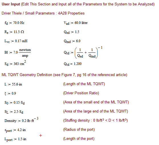

    Вот и я рискнул сделать TQWP, потому что совершенно неожиданно и недорого приобрел пару 4А28 Ломо 78года. Состояние динамиков хорошее. Сами по себе (без оформления) играют середину довольно интересно.

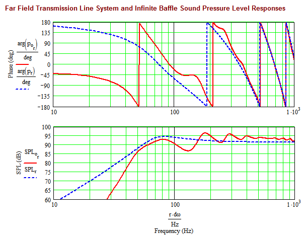

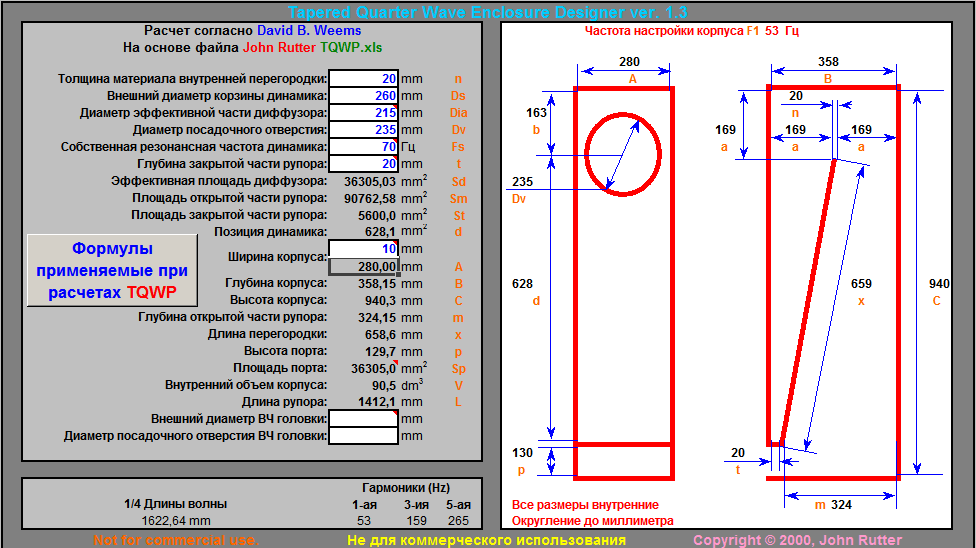

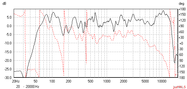

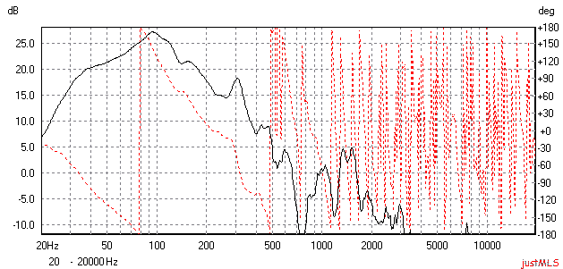

    Померил параметры (см. рис.1)
    Резонансная частота довольно высокая... и добротность так же высоковата. Тем не менее, решил рискнуть. Ввел параметры в расчетный excel-евский файлик, ввел параметры в mathcad-овский файлик (TQWT вместо TQWP, правда).

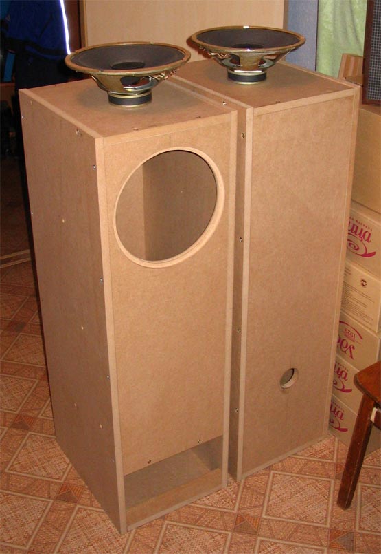

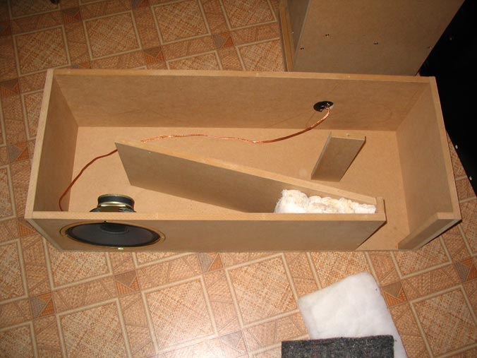

    Сделал корпус (см рис. 2) Фотография ранняя, корпус еще без внутренностей Корпус пока не склееный,держится на шурупах и немного добавляет ящичных призвуков.
    Первое включение без заполнения закрытого конца трубы меня совсем не обрадовало Получилась этакая "бубнилка картонная". С заполением еще вопрос не решен. Было куплено два погонных метра полотна ТЗИЛ (вроде искуственного войлока 5мм толщины) шириной 1.8м. Пполотно я разделил пополам, свернул и запихал в закрытый конец трубы. Некоторые излишки повесил во второй части трубы. После этого со звуком сделалось приятное улучшение Можно слушать, но до идеала еще далеко.

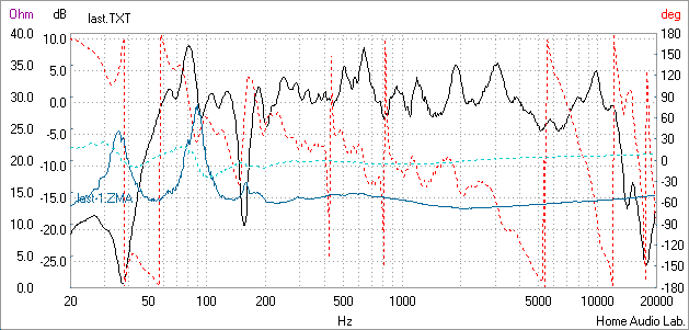

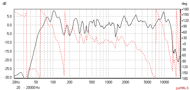

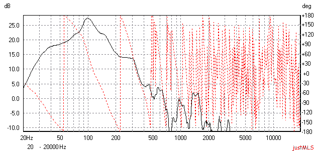

    На этом этапе были проведены измерения АЧХ (с метра рис.3, рис.4 и порт рис.5, рис.6) и ИЧХ(забыл имерения дома, попозже добавлю)
    Подъем в области 100Гц не очень радует. По расчетам - это второй резанасн оформления, который в принципе можно задавить хорошим заполнением. Расчеты в excel-е см. рис.7 и моделирование в mathcad-е см. рис.8.
    Затем, решив хоть чуток снизить механическую добротность, я промазал кисточкой бумажный гофрированный подвес раствором герлена. Раствор у меня жиденький. Эксперименты с динамиками 3ГДШ-2 давали ~10% уменьшение полной добротости. После этой процедуры новых измерений пока не делал. Единственно, послушал пару минут перед работой эти АС.
    Пока все
    В планах поработать с заполнением. Хорошее заполнение в mathcad-овской модели позволяет убрать горб на 100Гц. Возможно, с помощью синтепона за динамиком уменьшу его добротность еще чуток.
    Беспокоит проблема направленности. По измерениям, область около 5кГц под небольшим углом прилично проваливается. На слух заметно.

    Ivanuch, привет, 28 надо было сначала доработать, понизить резонанс до 50-55 и уменьшить добротность ну и с дифузорами ессно поработать. Я раньше писал как я их дорабатывал, а то 4а28 не динаимик а полуфабрикат
    Добавлено через 1 минуту
    у тебя позиция динамика в расчетах маткадом 0,9 а в реале 0,45

    В общем, я уже получил хорошие результаты на практике.

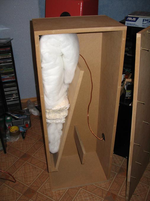

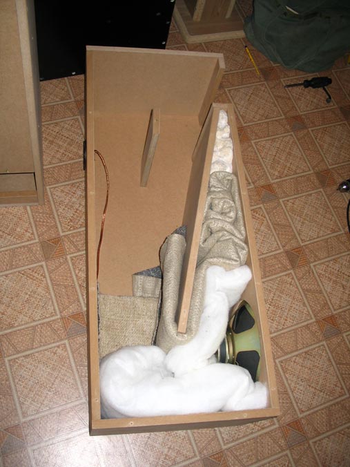

    Во первых, попробовал поиграть с заполнением. Забил очень прилично закрытую часть трубы. В результате "передушил" НЧ и СЧ испортил. Затем нашел вариант заполнения оптимальный. Динамик с тыльной стороны обернул синтепоном - это снизило его полную добротность. Чуть выше середины закрытой части трубы разместил три ватные подушечки и "подпружинил" из синтепоном. Затем убрал совершенно лишнюю перекладину, которая у меня заужала порт. Это существенно сказалось на звуке. Сразу пришла на ум идея о "согласовании сопроивлений".
    Третьим этапом поставил коррекцию из (L || R) цепи последоватлеьно с динамиком и RC цепочку Цобеля параллельно динамику. Это выровняло и тональный баланс и импеданс системы.

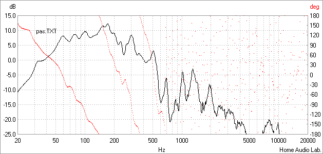

    Четвертым этапом (к чему я пришел случайно) попробовал закрыть порт АС куском войлока и, затем, толстой резины. Излучение из порта в этом случае стало более равномерным. На ум приходит идея с пассивным радиатором, который по свойствам подобен фазионвертору. Возможно я получил некоторую аналогию с ML TWQT.
    Картинки:
    рис.1. - финальная АЧХ, дистанция 75см на оси динамика и ИЧХ.
    рис.2 - заполнение, к которому я пришел.
    рис.3. - внутренний мир, как он был в первоначальном варианте.
    рис.4. - то, что называется "перебдел" с заполнением
    рис.5. - АЧХ порта, нагруженного пластиной резины или войлока
