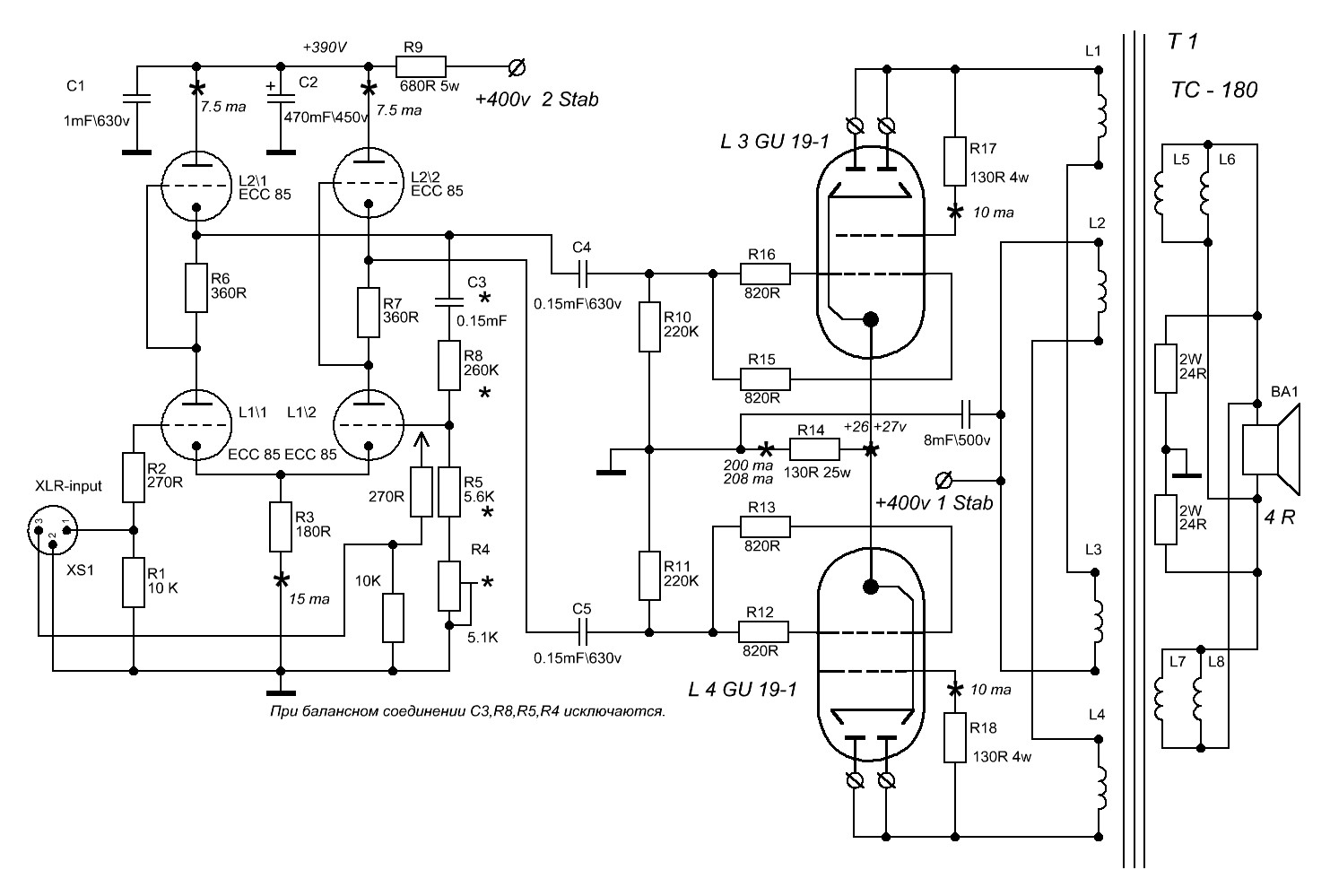

    жаль тема устаревшая.....я собирал усилитель недавно, на 6 лампах ГУ-19, анодное напряжение 700в.
    Старый знакомый Аватар для Alvis
    28.04.2008
    Харьков
    69
    530
    По умолчанию Re: Усилитель на ГУ-19-1
    ну иногда собираются усилители на этой лампе
Название:	усил на гу 19.JPG
    felixlife,
    ---------- Добавлено в 02:32 ---------- Предыдущее сообщение в 02:11 ----------
    Если собрали и настроили, то поздравляю. Я так же сейчас мучаюсь. Оставить как было по три лампы в параллель или по ультролинейной двух тактн. классику. Только не хочется терять такую мощь. Хотя для квартиры чистый перебор, так много не надо. схему нашел в и-неате от У 100-У4.2 (ТУ-100БУ4.2) Хотя у меня отличается -драйвер (6Ж32П) фазоинв (6Ф5П) трансы уже были на шасси да и лампы все так-же. Но звук не нравится. Почти как мой самодел Холтон. Как Вы решаете эти проблемы
    Какой выходной используете? И вот еще, я бы не стал использовать низкоомный фазоинвертор на 6ф5п для ГУ-19. Эт кака, лично для меня.
    Цитата Сообщение от konstantin101 Посмотреть сообщение
    схему нашел в и-неате от У 100-У4.2 (ТУ-100БУ4.2) ... звук не нравится.
    Неудивительно. ТУ100БУ4,2 - трансляционный усилитель, работающий на длинную линию напряжением 30 Вольт. Чтобы адекватно слушать через него музыку, нужны колонки со встроенным понижающим трансформатором, например 25КЗ-12, или сотня радиоточек Но лучше не извращаться, и собрать на трансформаторах от этого усилителя другой усилитель, с выходными лампами 6П45С, ГУ-29 или 6С19П. Тогда получится качественный усилитель мощностью 17-80 Ватт, в зависимости от схемы и с полосой воспроизводимых частот 17-150000 Гц.
    ЗЫ: для квартиры с колонками 89дБ у меня работает усилитель 3,5 Вт на канал, громкости почти всегда достаточно
    Гу-19 с большой нагрузкой звучит очень неплохо в однотакте, Ватта 3 с нее получить вполне можно. Кто мешает использовать в двухтакте?
