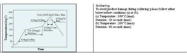

    Цитата Сообщение от Airt Посмотреть сообщение
    Температура 250С маловата
    Типичный температурный профиль:
Название:	reflow soldering.png
    Т.е. по варианту (а) нагреваем до 230 градусов и ждем полминуты.

    scarp, спасибо, обнадеживает! Только по профилю Б 60 сек при 230 °C.
