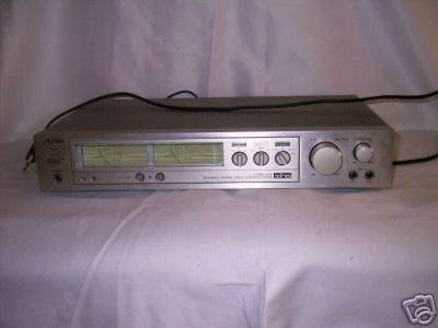

  9. #68
    Частый гость Аватар для Vovan66
    05.08.2006
    г. Минск
    198
    По умолчанию Re: Советская компадерная СШП и Dolby B
    AUREX Toshiba AD-4 (аббревиатура СШП ADRES) - 100 ДБ.
    Имеется в натуре, очень красивый, использую как коммутатор магнитофонов.
