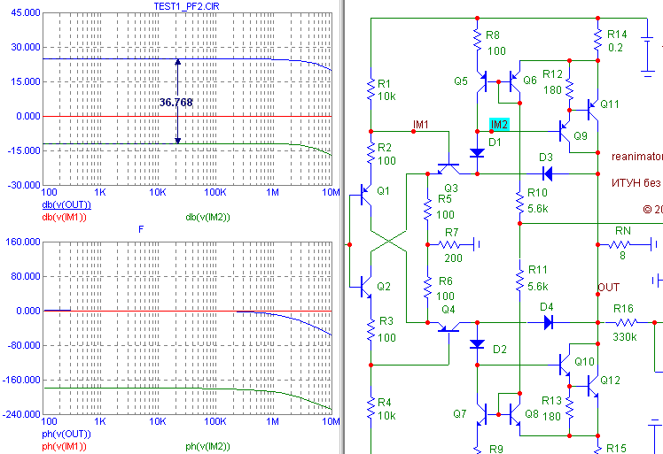

    ИТУНы на биполярах - "Схемы ИТУН без ООС в классе "А" "
    Просмотрел те схемы. Имхо, типичная ошибка софтового эксперимента: модели не отражают возможных нелинейностей БТ в переходных режимах. Если учесть, что эта связь (Q5Q6, Q7Q8 первого рисунка, справа) есть ПОС, тое - ПОЛОЖИТЕЛЬНАЯ, и подставить сюда свойство ПОС выпячивать имеющиеся в охваченном усилителе недостатки - нелинейности, неравномерности АЧХ, etc, то вывод ясен. В выходном каскаде эта связь должна ухудшить положение и с переключательными, и с "гладкими" искажениями как раз во столько раз, во сколько планировалось получить выигрыш.
    Высокое выходное сопротивление сложного токового зеркала Q5Q6, Q13Q14 второй схемы совместно с Скб Q9 порядка 30...100 пик + Скб Q5 + Скб Q3 образует неприемлемо низкочастотный полюс.
    С учётом сказанного эти меры могут быть уместными только в безООСных усях с ВК в классе А, где ни улучшение, ни ухудшение Кг в два раза на слух не заметно .
    P.S. А каковы условия измерения искажений и типы применяемых приборов?

    Сообщение Re: Кто как борется с экспоненциальностью входной характеристики биполярников
    Для меня загадка - где Вы нашли переходные режимы в этих схемах класса "А"? Поясните, что Вы имеете в виду. Каков у Вас опыт работы с симуляторами, чтобы делать такие выводы?
    Смотрел-смотрел, не высмотрел - ткните пальцем, плз, в цепочку, по которой образуется ПОС?
    Ну и какое значение это имеет в безООСной схеме? Кому это неприемлимо?
    Ну, а статья о чем? Не нравится - сочиняйте себе свое
    Условия - макет на столе, приборы - компьютер со Спектралабом Мне хватает.

    По умолчанию Re: Кто как борется с экспоненциальностью входной характеристики биполярников
    Введите усь в ограничение - вот вам и переходные режимы.
    ПОС там нет. Сорри, плиз. Не доглядел, думал - ВК Шиклаи, а там - Дарлингтон. Но тогда имеем петлю ООС по току нагрузки? И где? В безООСном усилителе? Она же повысит выходное сопротивление уся, демпфирование уменьшит. Может, так и планировалось?
    Измерения искажений на 1 кгц малоинформативны. По крайней мере, для ООСных схем. Вот 20 и выше кГц - самое то. Вряд ли звуковая карта увидит гармоники выше 20 кГц, так же как и в тесте 19-20 - суммарную частоту.
    25.01.2005
    Tartaria
    68
    Как Вы думаете, зачем в схеме присутствуют диоды D1...D4?
    Это же ИТУН - управляемый источник тока. То есть так и планировалось.
    Тогда получим "бубнение" НЧ-звена АС на низах. Не есть гуд.
    "Неприемлемые" fср бывают и в безоООСных усях. Вот, допустим, в первой же схеме Скб Q9 30 пик. Ку каскада = Rн / R14, или 40 раз. 40 раз х 30 пик = 1200 пик динамической входной ёмкости каскада. Нелинейной. Но это пока неважно. Теперь посмотрим, каково должно быть сопротивление в базе Q9, чтобы здешний полюс не свалился ниже 20 кГц.
    Rб = 1000 / 6.28 х 1,200 нФ х 20 кГц = 6 кОм.
    А этот узел окружают большие и злые выходные сопротивления коллекторов Q3, Q5. Имхо, там надо ввести это сопротивление.
    Эта проблема в этом случае решается иначе.
    Может хватит на пальцах считать - пользуйтесь симуляторами. Выходной каскад - имеет усиление по току =R8/R14, а Кu - зависит от импеданса нагрузки. Частотные характеристики - а аттаче.

    "Кu - зависит от импеданса нагрузки" - а я о чём? Усь должен иметь усиление по напряжению. Замечаем, что для первой схемы Uсигн на R5 и Uсигн на R14 должны быть равны, а Ку ВК = Rн / R14, отсюда Ку УМЗЧ = 2Rн / R14. До охвата токовой ООС Ку ВК - это полный Ку холостого хода, после охвата - ООС по току и параллельная частотно-зависимая ООС по напряжению через Cкб с повышением частоты начинают соперничать. И преимущество - за последней из петель, что приводит к ухудшению слежения первой петли за током выхода на ВЧ. В конце концов, усиление любого УМЗЧ на ВЧ должно падать. Разве Вам не интересно, почему и где это обусловлено в данном усилителе?
    Но про 20 кгц это я так, не подумавши ляпнул. На самом деле, полоса должна быть не Уже 50 кил, чтобы не были слышны последствия фазовых сдвигов на ВЧ.
