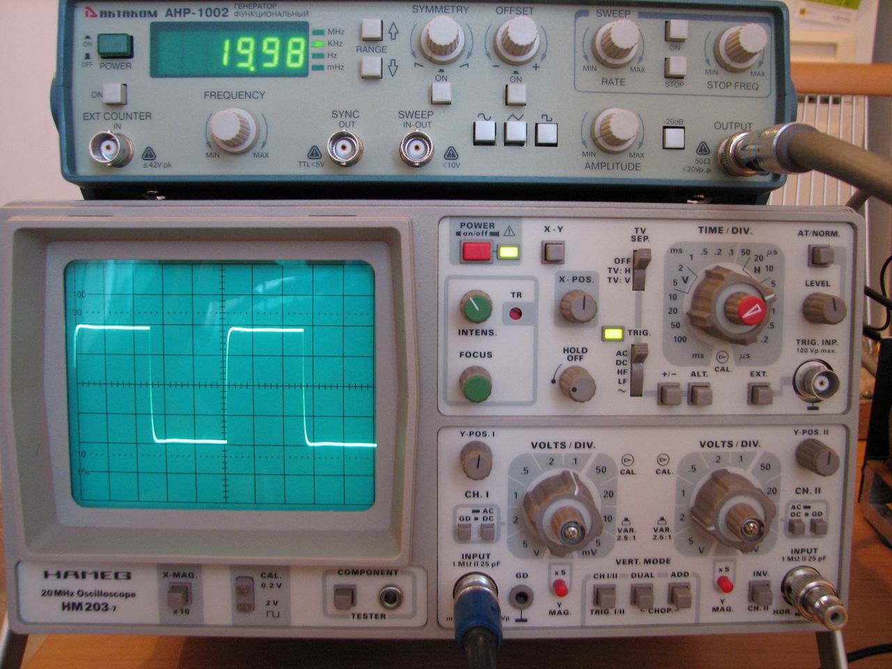

    Во вложении меандр 20 кГц моего УМ с Цобелем и катушкой на выходе (входного фильтра у меня нет и не было, Цобеля сейчас тоже уже нет) 1 кГц вообще от генератора неотличим, поэтому не стал выкладывать даже.

    Завсегдатай Аватар для fakel
    30.11.2007
    11,172
    По умолчанию Re: Выходной каскад в классе А
    Чуток перерегулирование есть, но это ничего

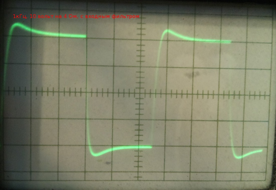

    Разобрался я вчера в чем причина этих скруглений - все-таки входной фильтр. Как только замыкаешь 1000 пик на землю сразу скругляется как на входе так и на выходе. Только вот как оказалось генератор осциллографа выдает немного искаженный меандр - в начале на пике присутствует небольшой треугольный "домик", на выходе усилка такой же, а с фильтром нет домика но заметны сильные скругления. Думаю надо собирать свой генератор меандра чтобы еще на ВЧ посмотреть как он будет себя вести (может кто посоветует хорошую схемку?).
    Так нужен ли этот фильтр 1к + 1000пик на входе? Может лучше для звука его убрать совсем?

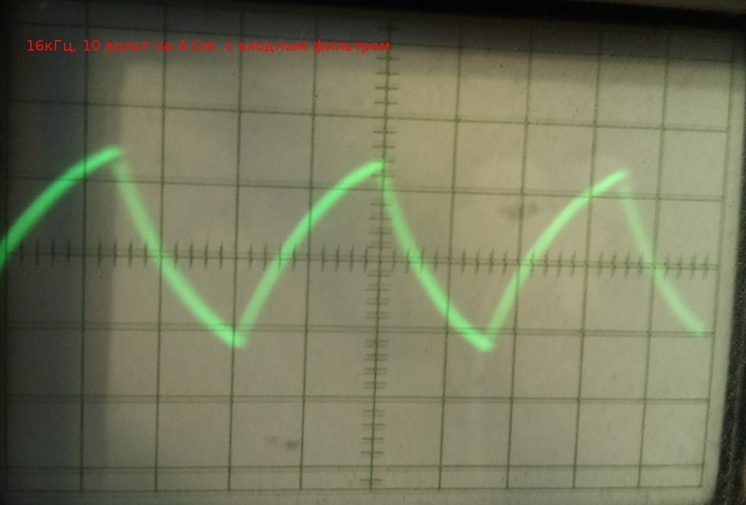

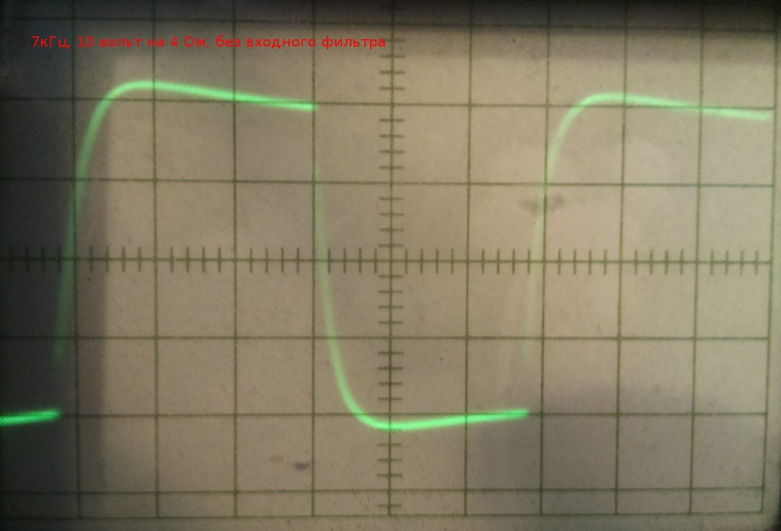

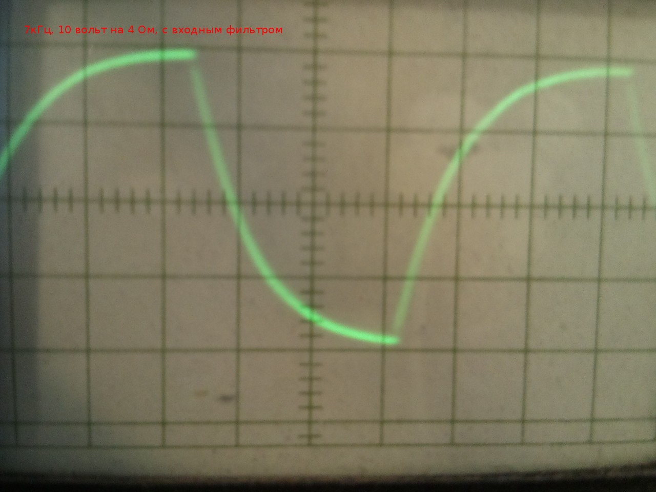

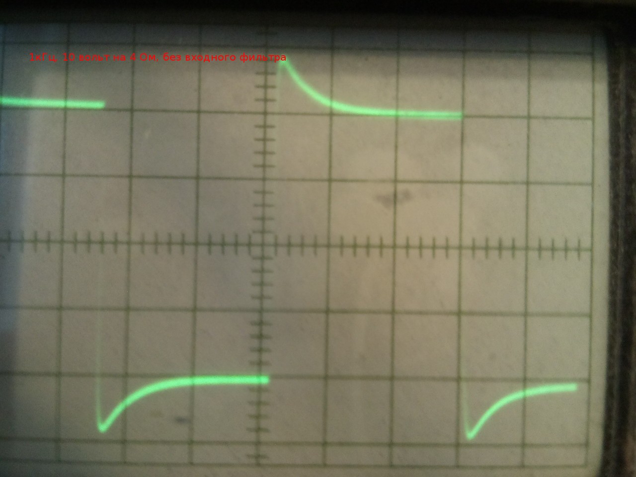

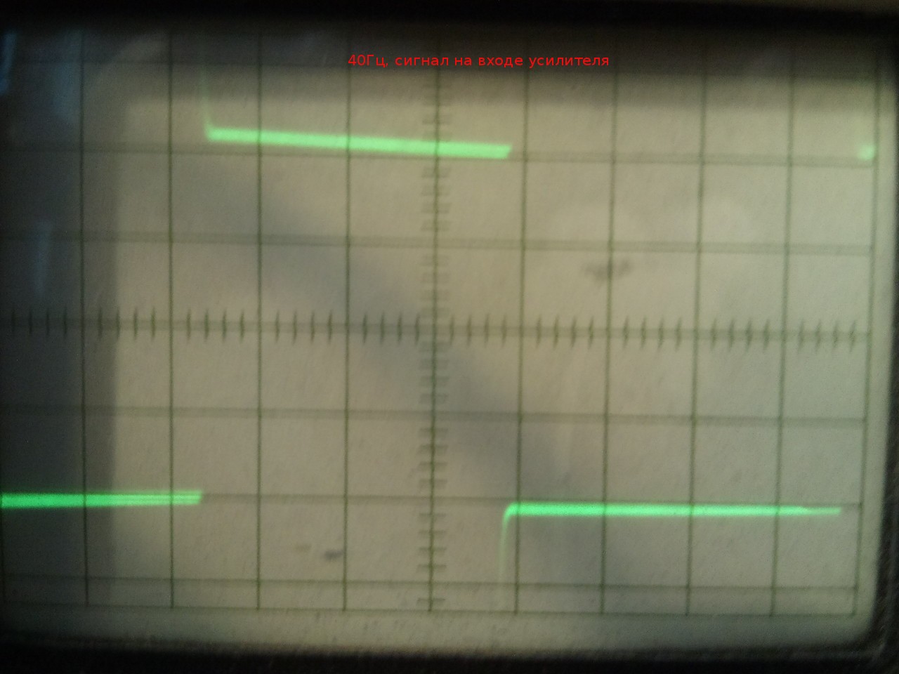

    Появилось немного времени для макета, собрал простой генератор меандра на NE555. Вот снял сигналы различной частоты. Какие будут комментарии?

  14. #53
    Завсегдатай Аватар для Vovk
    24.12.2004
    Зеленьій клин
    2,857
    Генератор ни к черту.
    Да мне тоже не нравиться, вечерком попробую на TL494 собрать.
    494 в этом смысле не лучше 555. Зачем новый генератор? Прицепите, к тому, что у вас получилось на NE555, инвертор или что угодно из ТТЛ-серии, например, К155ЛА3 и т.п. Будут идеальные фронты и все остальное.
    Спасибо, попробую!

    Sagittarius выкладывал хороший генератор меандра. Здесь - https://forum.vegalab.ru/showthread....8-УМЗЧ-ВВ-2008
    Зачем ТТЛ? КМОП то куда красивей прямоугольник выдаёт. Микросхемы серии SN74AC и вперёд!
    не так, триггер шмидта на выход на логике, инверторы фронты не выправляют
    Ага поставил вчера инвертор на К561ЛА - толку ноль, буду собирать схемку Sagittarius, там вроде после генератора стоит триггер...
