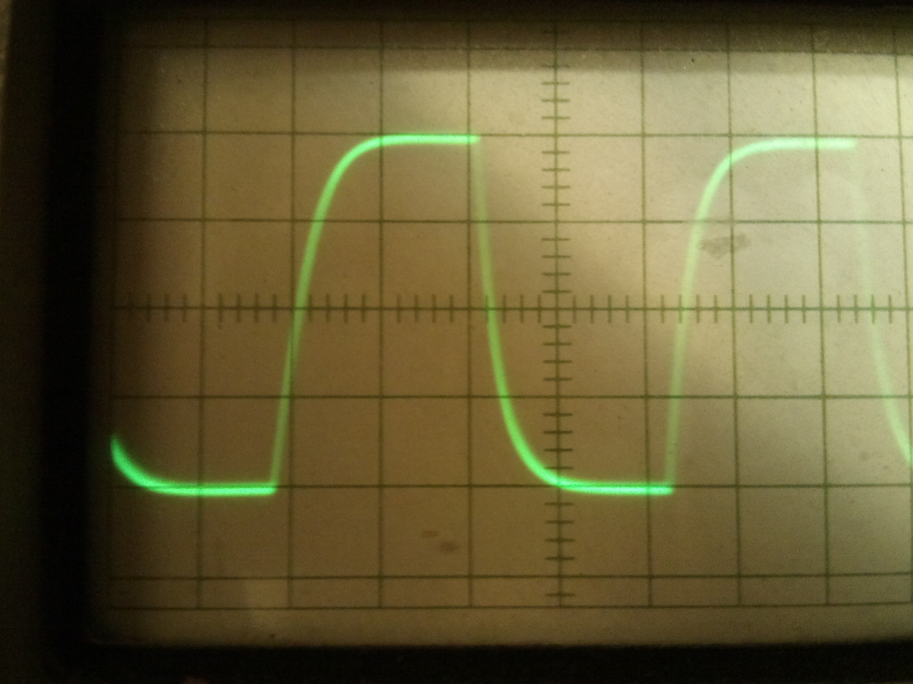

    Доброго всем времени суток! После более чем трех летнего перерыва, связанного с рождением сына, я снова вернулся к своему макету (схема из первого поста) неделю мне пришлось восстанавливать скомканную в шкафу россыпь из радио деталей кое-что было переделано и снова доведено до рабочего состояния. Освежил сейчас в памяти эту тему, сравнил с тем что есть на макете, похоже что параметры все те же что и раньше. По SpectraPlus при 11В на 4 Ом - THD 0,04%, IHD 0,007%. За время перерыва моя древняя акустика 25АС-027 сгнила, пришлось брать новую, взял Elac FS 57 (https://forum.vegalab.ru/showthread....276-Elac-FS-57). Сегодня сравнивал: у 25АС-027 бас более глубокий, но при этом как бы гулкий, в остальном Elac безусловно лучше, детальность на порядок выше, верха несколько выделяются, но скорее всего это связано с тем что у 25АС-027 несмотря на изодинамические головки ВЧ верха сильно завалены. В общем это все лирические отступления, на самом деле я хотел спросить про реакцию усилителя на прямоугольный сигнал. В приложении осциллограмма: прямоугольный сигнал 1кГц, на нагрузке 4 Ом, амплитуда 10В. Меня смущают скругления, в остальном вроде неплохо выглядит. Хотелось бы узнать мнения, что означает такая реакция на прямоугольный сигнал? Что можно сказать о свойствах выходного каскада по ней?

    Думал, что мой долгострой, самый долгостроистый, ан нет...
    Меандр показывает сильный завал на ВЧ. Вы измеряли без входного фильтра и без Цобеля? А в остальном, отличная симметрия, нет намека на возбуд.
    Можно тут посмотреть по разным искажениям меандра.
    http://www.irbislab.ru/modules.php?n...showpage&pid=6

    По умолчанию Re: Выходной каскад в классе А
    Для 1кГц это слишком не красиво. Примерно так должно выглядеть далеко за 20кГц.
    Опс... замерял с входным фильтром и цобелем. Фильтр входной 1к + 1000пик, т.е. частота среза около 160кГц. Вечером попробую без них. За ссылочку спасибо! Есть картинка прямо как у меня
