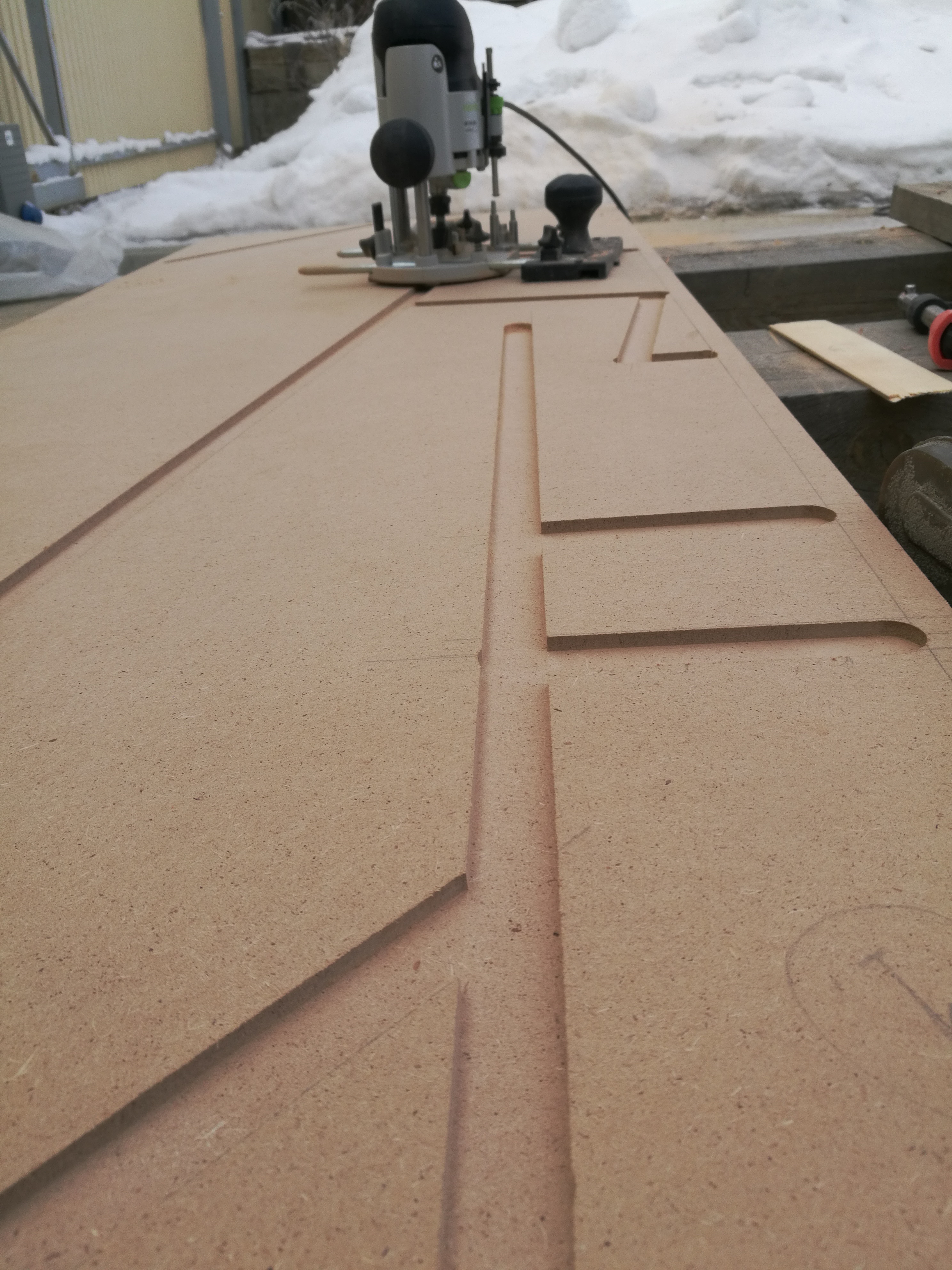

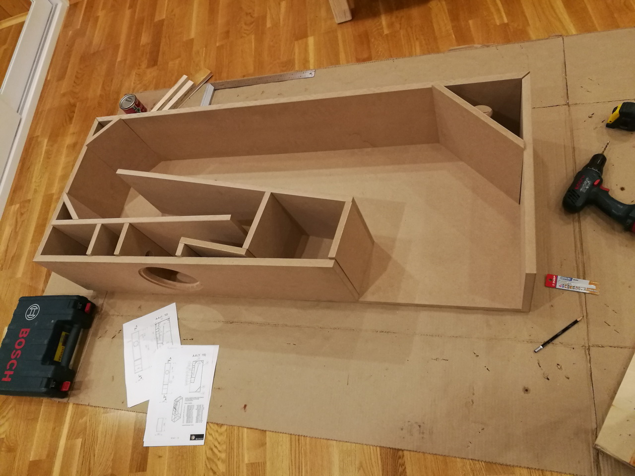

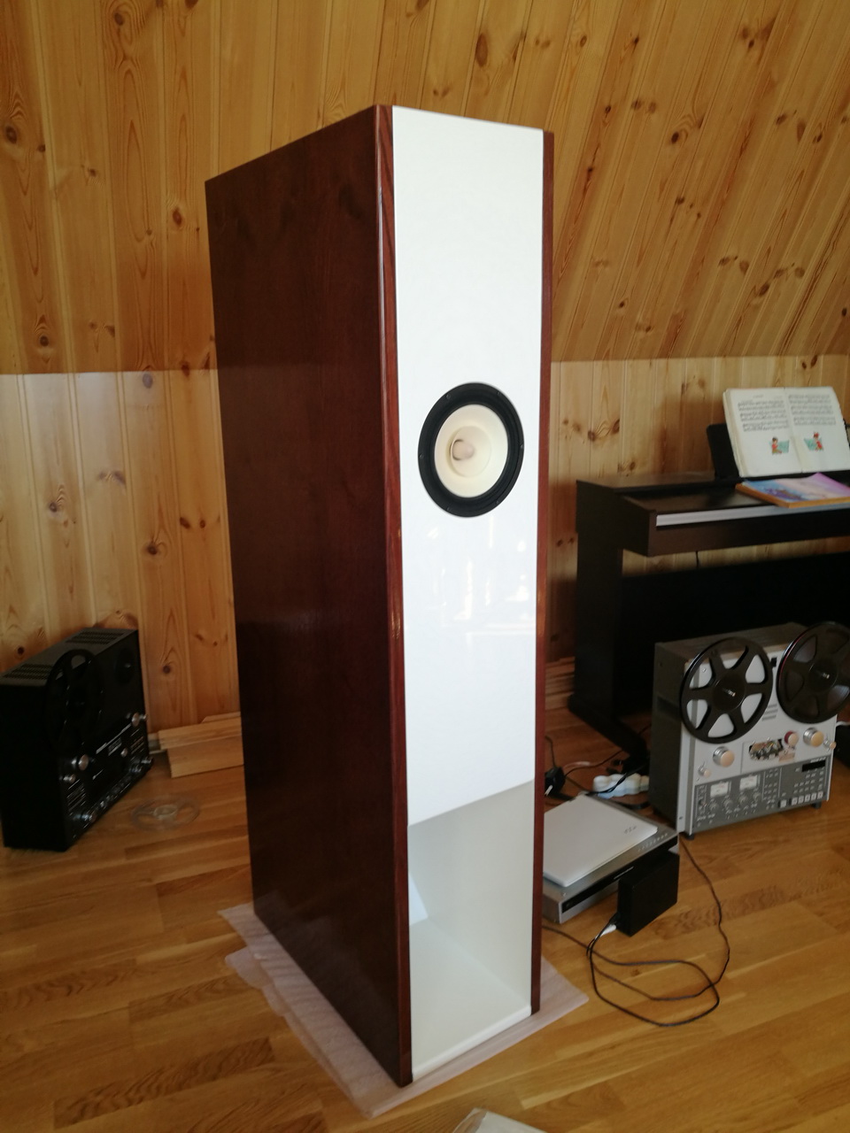

    Мода на Сонидо прошла, как я понимаю. Но не смотря на это, качество звука у них не испортилось. SFR200. Делал все сам, кроме покраски. Дома я так покрасить не смогу:

    Про размер: у меня семилетняя дочь забирается в горло рупора и там встает во весь рост
    Про звук: на текущий момент играют с усилителем Иштвана (доработанный Алеф). В этой связке у них не получается всякий рамштайноподобный звук. Я об этом и не узнал бы, но пришла в гости старшая дочь, принесла какую-то хрень на флэшке. Я такое не слушаю.

    Мала сонидам такая предрупорная камера, да даже для динов с более мощным мотором мала.
    Над предрупорной камерой отверстие, это резонатор Гелмгольца?

    Я в размерах предрупорной камеры плохо соображаю, но думаю, что производитель провел необходимые расчеты прежде чем давать чертежи этих колонок клиентам

    А это кабинеты от производителя? Насколько помню, автор Сонидо всегда был против фронтальной компоновки устья рупора.

    По чертежам Иштвана. Только увеличена толщина стенок. Чертежи видно на второй фотографии. Там стоит лого Sonido
