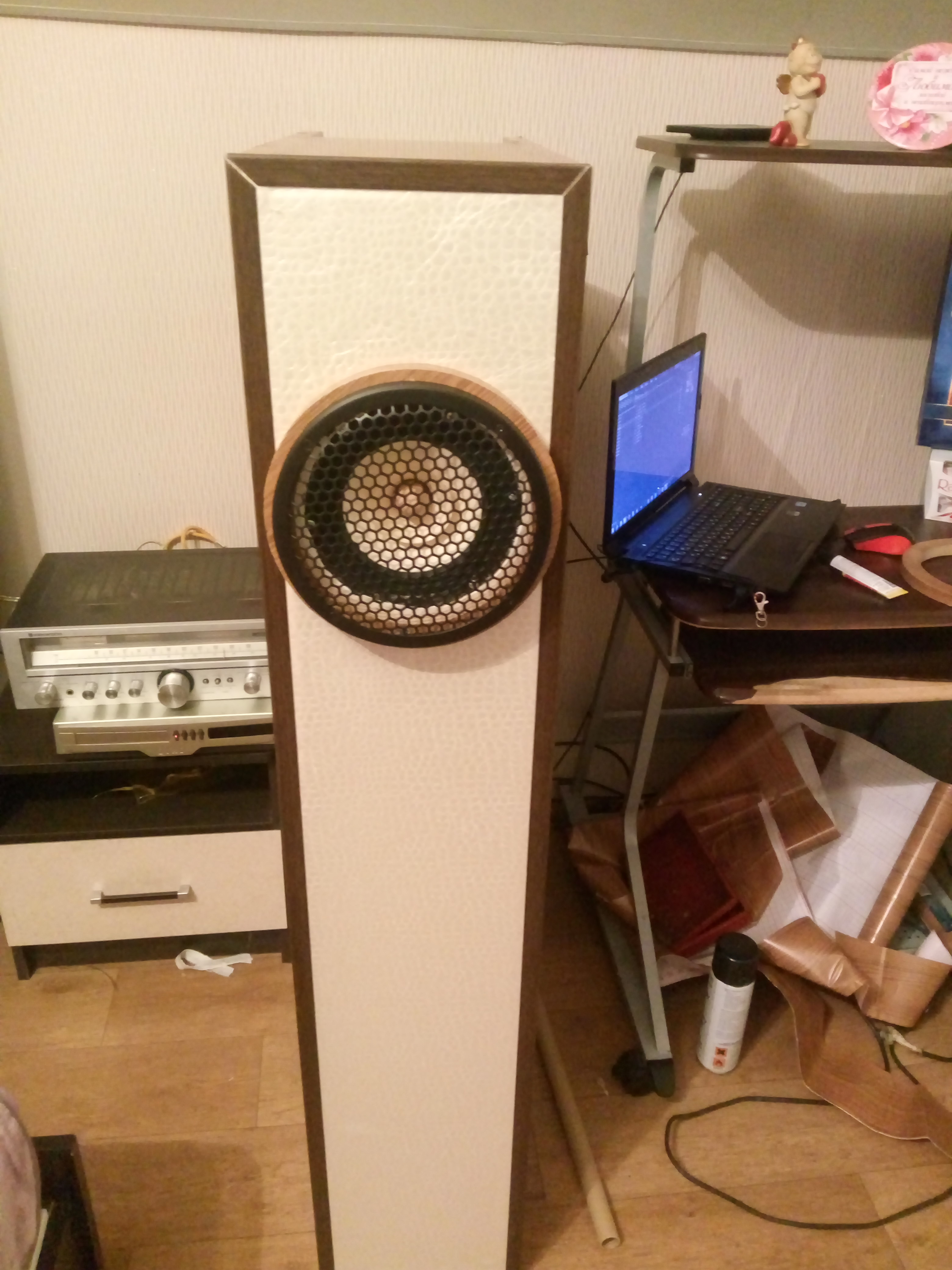

  21. #1840
    Новичок Аватар для sergejj2005
    30.03.2009
    Ростов н/Д
    30
    По умолчанию Re: Широкополосники Sonido
    Цитата Сообщение от mopsdad1 Посмотреть сообщение
    Наконей сделал акустику. SFR 175/ Слушаю. Балдею Вложение 310363 Вложение 310364
    А внутри АС есть какой либо демпфирующий наполнитель?
