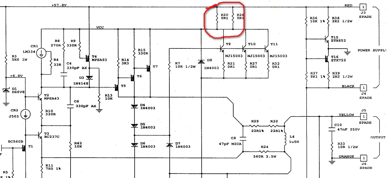

    Подскажите с какой целью в кводе драйвер запитан через ограничительные резисторы выходного каскада?

    Это не ограничительные резисторы.

    finn32, тогда какую роль они выполняют?
  12. #651
    18.10.2014
    694
    По умолчанию Re: Клонируем Quad 909
    Датчик тока.

    Для драйвера?
  14. #653
    18.10.2014
    694
    Для защиты. Транзистор Т4.

    Понятно T4 это оказывается защита. Опять же возвращаясь к первому вопросу - для чего драйвер запитан через эти резисторы? Причём в первых ревизиях плат драйвер питался напрямую от плюса, но в последующих доработали через резисторы.
  16. #655
    18.10.2014
    694
    Особо тайного смысла нет, если разговор об этом. Лишние 100 мА тока роли не играют, потому запитали так. Возможно, что так было удобнее трассировать. Не принципиально.

    Вот нашел в сервис-мануале 606 это исправление

    До этого мне пока далеко, но как доберусь до этого этапа, то обязательно учту. Сейчас со схемой разобраться бы. Меня волнует, что создаваемое падение напряжения на резисторах R20 и R26 увеличит пульсации в питании предвыходного каскада при большой выходной мощности усилителя.

    Так перекиньте питание обратно, в чем проблема?

    Скорее так и сделаю. Вот такие пульсации намерил сейчас после этих резисторов.
    Не думаю, что я умнее инженеров QUAD, но что они имели ввиду под фразой "improve pepfomance" когда выпускали исправление для разводки плат, остаётся загадкой. Возможно действительно просто так было удобнее.
