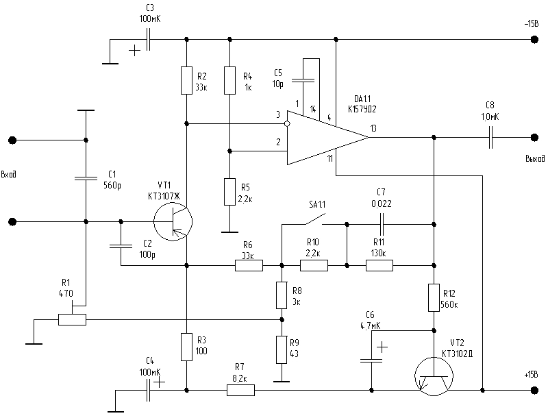

    До сканера не добраться, поэтому набросал схему:

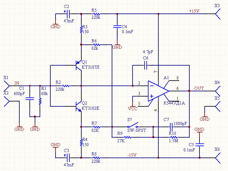

    По умолчанию Re: Делаю себе кассетный магнитофон
    В журнале Радиоконструктор 08-99 есть статья "Кассетная дека Hi-Fi класса" (автора непомню).
    Схема УВ приведена здесь, параметры схемы примерно такие:
    Рабочий диапазон частот....................30...18000 Гц
    Номинальное выходное напряжение......0,5 В
    Коэффициент нелинейных искажений....0,15%
    Отношение сигнал/шум не менее..........63 дБ
    Схема была использована для модернизации деки Яуза-220, хозяин деки доволен.
Название:	Усил Воспр.jpg

    501
    Цитата Сообщение от Евгений Верис
    Payal-Nik, в эл. виде нет, но Airt нарисовал уже
    Я видел, только не пойму как это чудо работает и в чем прикол.
    На первый взгляд потенциалы баз и коллекторов одинаковы =0В
