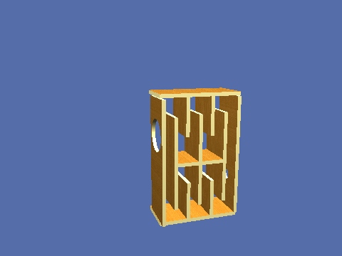

    Мне кажется, что это скорее лабиринт, нагруженный на фИ сконца))
    Резонансная частота динамика, помещенного в длинную трубу, лабиринт, или рупор снижается. Рупор или труба являются гребенчатым фильтром импеданса и нагружают подвижную систему иэтой нагрузкой. Это эквивалентно увеличению динамически присоединенного соколеблящегося объема (массы) воздуха. В результате масса такой подвижной системы увеличивается и резонансная частота снижается.
    Далее - на выходе такого лабиринта фИ. Чтобы поддержать прямое излучение с самого низу видимо. Или добавить потерь в лабиринт.
    Почему V тоже можно предположить. Это по сути как V образный движек, расходящийся от динамика в разные стороны для увеличения эквивалентной длины лабиринта.
    http://www.stereomojo.com/Tanto%20Re...O-Bubinga2.png
    вот тут видно два выхода лабиринта и то, что это "не рупор" как расширяющася труба.
    Вот такого плана нечто:
    Динамик задемпфирован механически очень сильно, резонансная частота снижена... что еще... ну понтов немеряно..
    Тут есть еще моментег.
    the springs system keeps the woofer loaded on three octaves.... и еще один моментег
    Vflex, we add to the mass a force factor. The air mass is put in movement through acceleration and deceleration, generating force along the chain....
    Т.Е. может там есть компрессионная камера, а выходы из неё (2 - отсюда V) идут своими путями.... Иначе как они могли разтянуть "нагрузку" на три октавы.... Может даже это целая серия резонаторов...
    Вот блин намутили и туману в глаза напустили и для пущей важности и чтобы технологию прикрыть...

    Выдержки из "архитектуры": http://66.130.192.248:9081/gemmeAudi...chitecture.pdf
    MACHINED FRONT AND BACK BAFFLES
    ...каждый баффл, фронтовый и задний (?) педантично вылеплены для улучшения музыкального воспроизведения... бла-бла про снижение дифракции и подавление главных резонансов.
    BEAUTY IS MORE THAN SKIN DEEP
    ... изнутри стенки баффлов представляют фокальные каналы с дисперсией резонансов, с различной формой, шириной и сужениями... также отсутствие параллельных поверхностей - резонансы отлично контролируются...
    Далее много слов об экологичности и безопасности чудного канадского МДФ.
    PROPRIETARY DAMPING MATERIAL
    Дополнительное демпфирование внутри корпуса специальным компаундным материалом ... изготовленного на водно-основанном латексном связующем, содержащего силиконовые частицы для получения замечательного демпфирующего свойства... нанесено ручками, придана спец-форма для подавления резонансов.
    Далее о волшебных коннекторах, упаковке и прочем...
    Гипотеза Гайдара верна - два (или более?) рупоров, скругления из волшебного материала. Видимо раздельно управляют двумя основными горбами резонансов внизу.

    Даже не знаю... тут возможно именно дело в степени демпфирования (нагрузки оформлением) на единицу площади или массы подвижной исстемы самого динамика.... Можкт банално с диаграммой направленности нет проблем у ФЕ108... во всем диапазоне.. может еще какие тонкости...
    Добавлено через 12 минут
    Но компрессионная камера есть. (они же говорят, что трансформируют давление в скорость) А далее скорее всего два рукова с разной частотой настройки, но близкой. Суммарно два горба импеданса сливаются в один, перекрывая своей нагрузкой бОльшую частотную зону. (один разтянутый по частоте). Да плюс еще и третий на выходе. Может вообще три или еще больше резонаторов сливаются как в Органе в единую последовательную цепочку.
    Не думаю, что маленькое очко на задней стенке играет решающую роль в воспроизведении басов.
    А вот если динамик играет будучи хороше задемпфированным от 30 герц в прямом излучении... то и перемещение подвижной системы будет малым в некотором диапазоне мощностей конечно же ))).
    Т.Е. для малой комнаты создать приличное давление на 5ти ваттах реально.
    скажем так... 92дб на одном ватте на метре... на 5ти ваттах фостекса 98дб на одном метре.
    На трех метрах будет 88.5 дб, а на 2 метрах почти 92дб.
    Что вполне приемлемо. Как там правда будет вести себя АЧХ на низах я не знаю....
