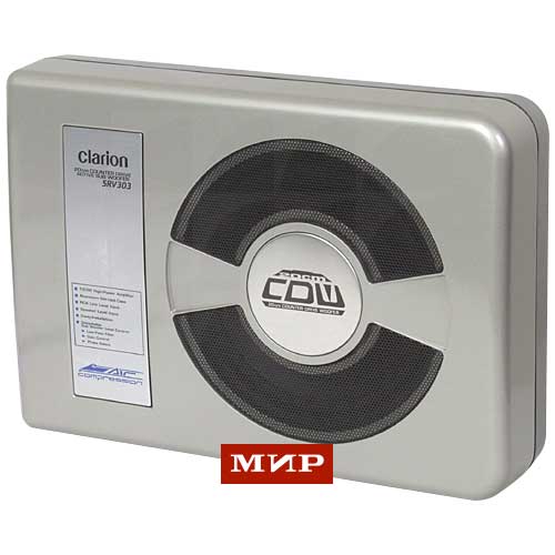

    А ведь существуют плоские сабы и с толщиной 80мм в том числе. Например вот http://www.mirinfo.ru/cat/goods.aspx?gd_id=22025 этот еще тоньше!
    Clarion SRV303
    Мощность максимальная (Вт) 120
    Чувствительность (Дб) 80
    Место сборки Китай
    Сопротивление (Ом) 4
    Частотная характеристика (Гц) 30-200
    Размер динамика (см) 20
    Сетка есть
    Наличие корпуса есть
    Высота (см) 7,3
    Ширина (см) 33
    Глубина (см) 23
    Вес (кг) 2,9

    Регистрация не подтверждена Аватар для Gorilin
    08.01.2006
    Минск,Беларусь
    34
    422
    По умолчанию Re: Сверхкомпактный саб под сиденье в седан
    но зачем они такие плоские , тут все идет в ущерб звуку , ведь все на уходит на жуткую компактность
    Аватар для Igor_K
    08.06.2005
    Приднестровье
    392
    Ну некоторые (например я ) - готовы пожертвовать немного качеством, но получить компактность.

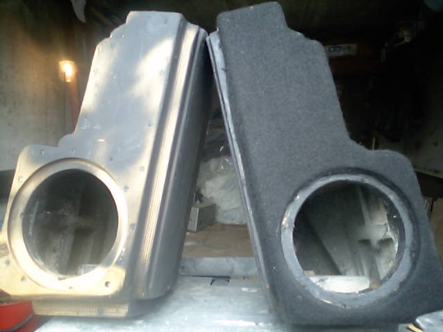

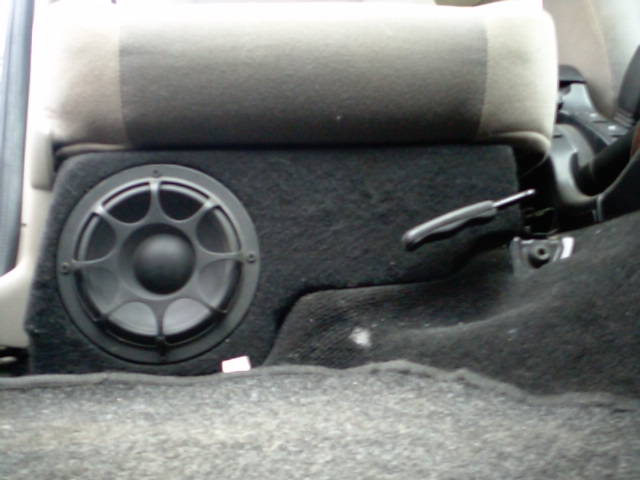

    Новичок Аватар для rover
    11.10.2007
    Что за опыт? было бы интересно узнать.
    Подседельники 8 л. с 6.5" мидами.
    Слим саб 10" в 14 л. посадочная глубина головки - 79 мм.
    Каропки из под тапок не пользую, уж извините, но то что слышал, сабом назвать язык не поворачивается.
