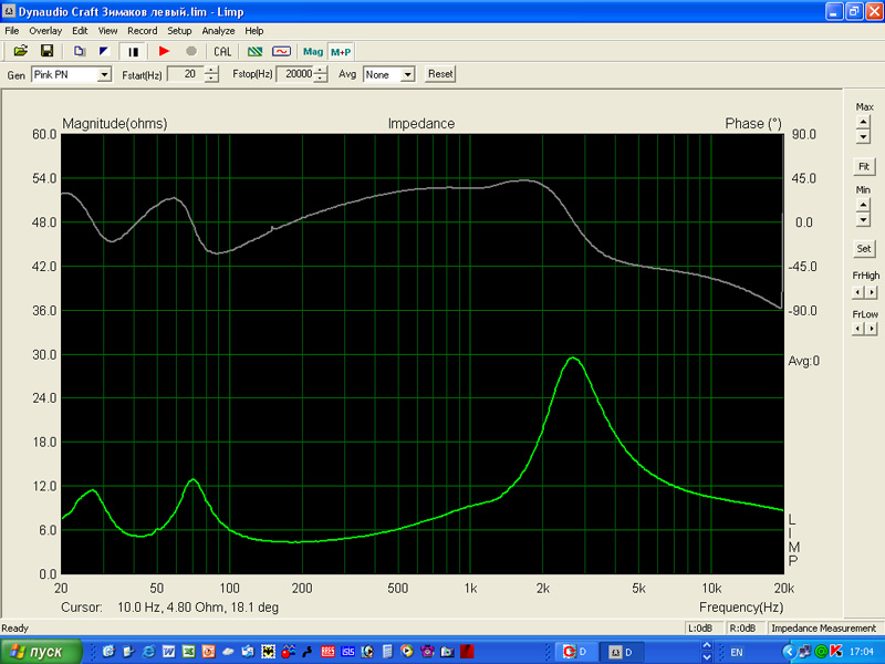

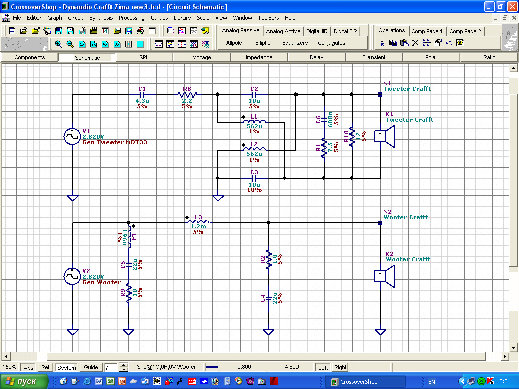

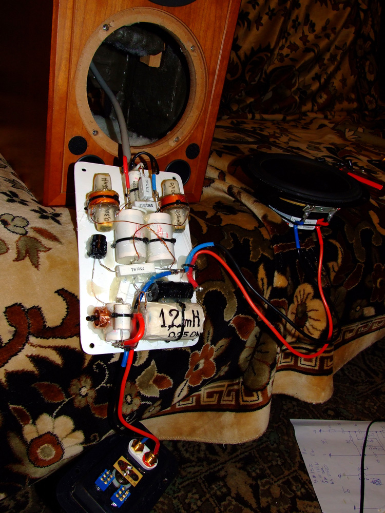

    Всем приветик.
    У моего товарища Юры Лиховола есть давняя традиция раз в два-три года апгрейдить свои полочники Dynaudio Craft. Дело это нужное, поскольку прогресс на месте не стоит и новые идеи регулярно проникают в нашу музыкальную жизнь. Надо сказать, что полочники эти изначально были недёшевы - около 3 с лишним килобаксов, а сейчас вроде пятёрку стоят (да-да, их ещё можно купить). Юра человек честный и всегда платит за музыку, которую заказывает, потому желающие ввязаться в битву с Dynaudio находились всегда. Первым принял вызов уважаемый, но не понятый Доктор Клячин. Его вариант фильтра к сожалению не сохранился, как и результаты измерений. Сохранилось лишь воспоминание об изменившемся в целом в лучшую сторону звуке, но пропавшем куда-то басе. Вторым бесстрашным рыцарем, бросившимся на эту колонку оказался Володя Зимаков. Он изничтожил потроха "от доктора" и внедрил свою версию. Внедрял довольно долго и мучительно, регулярно пытаясь бросить эту затею и посылая клиента с его крафтами в пешее путешествие. Но к чести претендента надо сказать, что дело своё он знает и до конца всё же доводит. Прошло два года и настал мой черёд. Мне, как абсолютному раздолбаю и неучу, абсолютно пох, кто ковырялся в этом изделии до меня. Пиететами не страдаю. Потому без тени сомнения я снял характеристики акустики и разломал всё нах, до винтика. А затем всё стало как-то грустно. Почему-то, играть хорошо новый вариант не желал и даже простейший фильтр Володи Зимакова месяца два оставался по звуку недостижимой синей птицей. Но время шло, мысли потихоньку собирались в кучу, а фильтр и корпус обретали окончательный вид. И, о чудо, оно заиграло. Собссно, это всё. В следующих постах положу картинки. Можно пинать, можно не пинать. Кому как нравится. Можно просто повторить с предсказуемым и неплохим результатом. Применялись конденсаторы Mundorf M-cap, резисторы с рынка, самодельные катухи на железе, провода СаундТехнолоджи, распорки из доски и демпфирующий материал герлен по вкусу. Расчёт фильтра в Leap, измерения в ARTA.

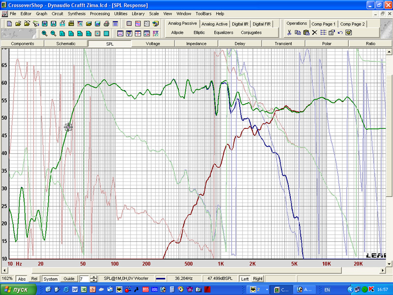

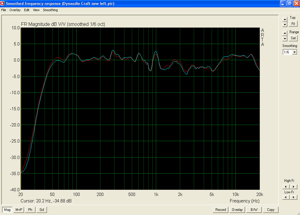

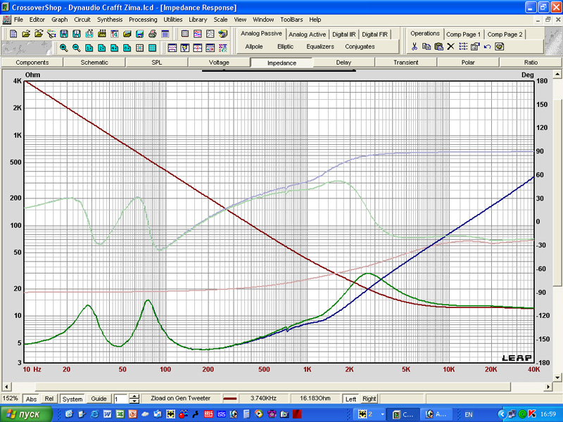

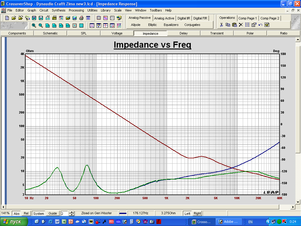

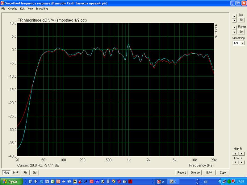

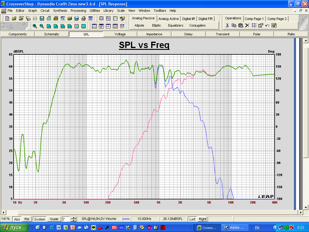

    Вот всякие разные картинки.
Название:	АЧХ Crafft Зимаков измеренная.jpg
ID:	23538   Нажмите на изображение для увеличения.
Название:	АЧХ Crafft Зимаков расчётная.jpg
ID:	23539   Нажмите на изображение для увеличения.
Название:	АЧХ Crafft новая измеренная.jpg
ID:	23540   Нажмите на изображение для увеличения.
Название:	АЧХ Crafft новая расчётная.jpg
Название:	Импеданс Crafft Зимаков измеренный.jpg
ID:	23542   Нажмите на изображение для увеличения.
Название:	Импеданс Crafft Зимаков расчётный.jpg
ID:	23543   Нажмите на изображение для увеличения.
Название:	Импеданс Crafft новый измеренный.jpg
ID:	23544   Нажмите на изображение для увеличения.
Название:	Импеданс Crafft новый расчётный.jpg

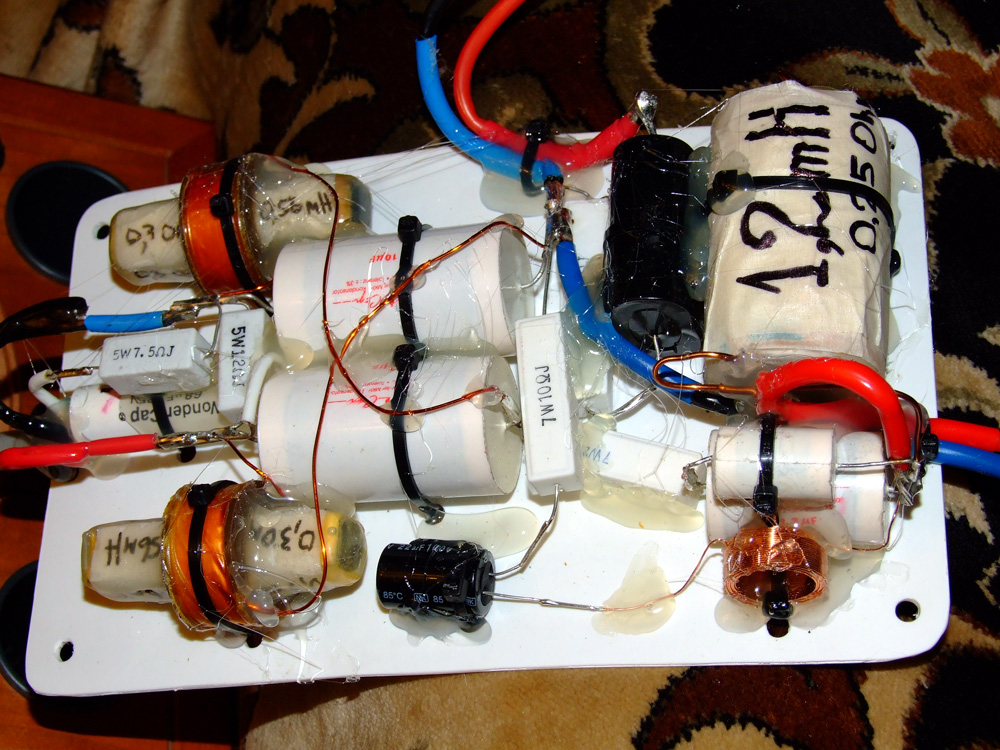

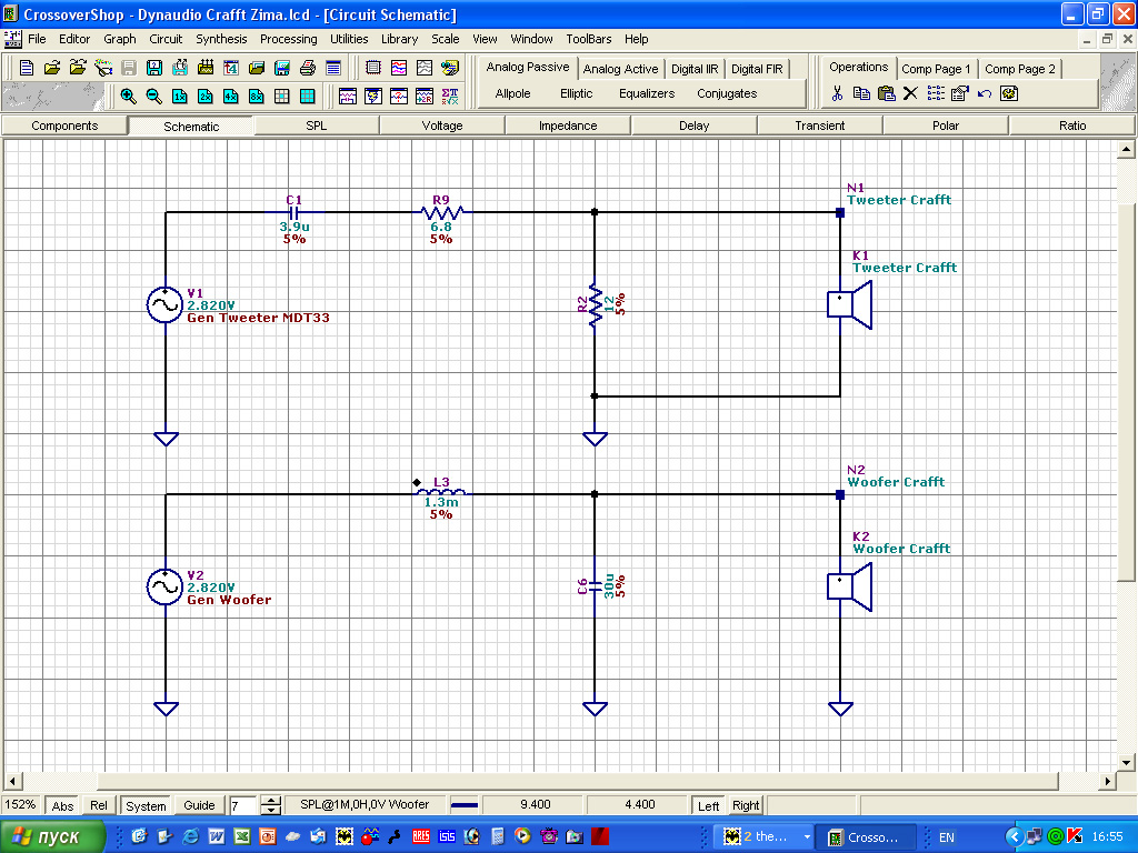

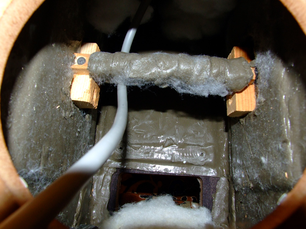

    И ещё немного.
Название:	Схема Crafft Зимаков.jpg
ID:	23546   Нажмите на изображение для увеличения.
Название:	Схема Crafft новая.jpg
ID:	23547   Нажмите на изображение для увеличения.
ID:	23548   Нажмите на изображение для увеличения.
Название:	Новый фильтр близко.jpg
Название:	Распорка и герлен.jpg
    С уважением, Сергей.

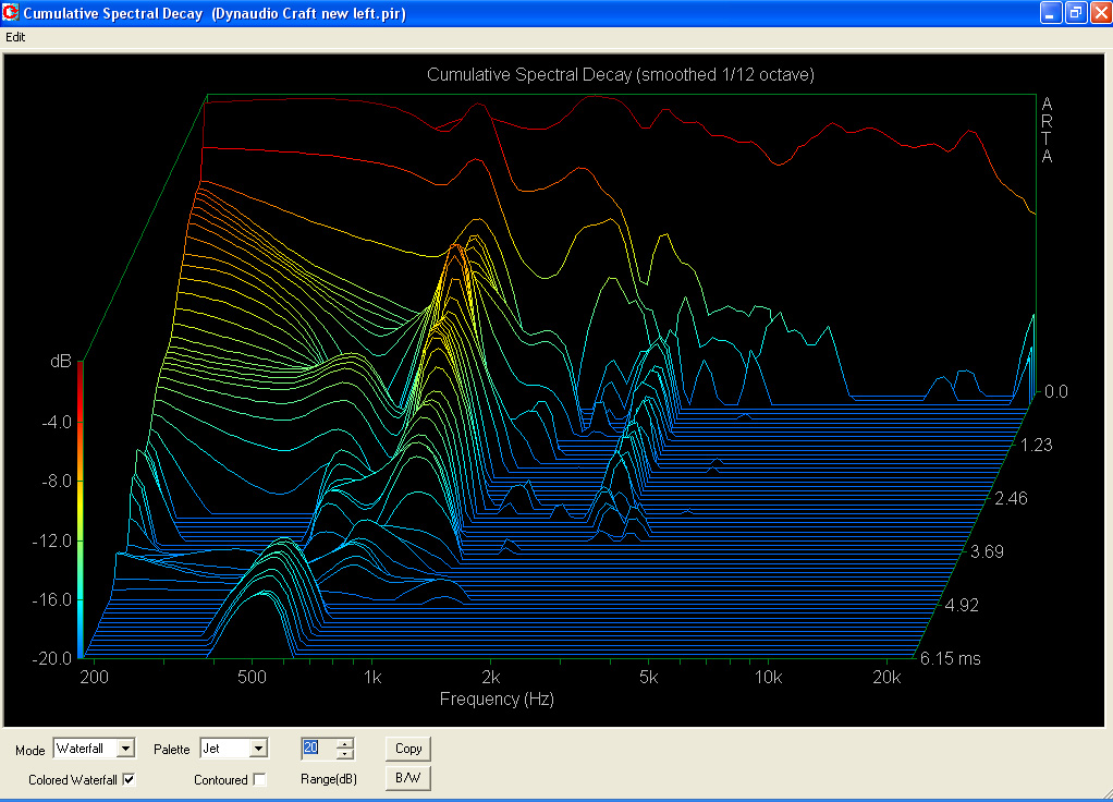

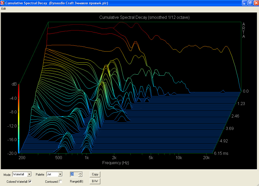

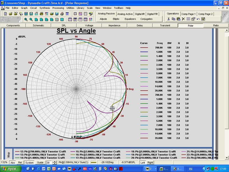

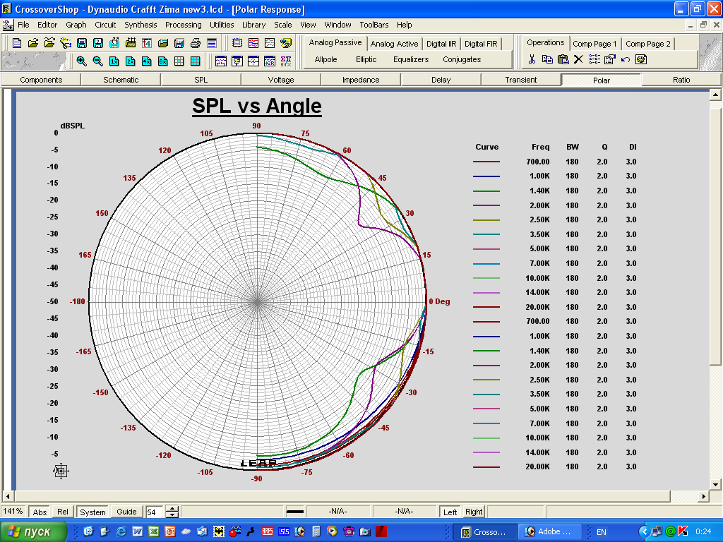

    И последние, до кучи.
Название:	Ватерфолл Зимаков.jpg
ID:	23551   Нажмите на изображение для увеличения.
Название:	Ватерфолл новый.jpg
ID:	23552   Нажмите на изображение для увеличения.
Название:	Направленность Crafft Зимаков.jpg
ID:	23553   Нажмите на изображение для увеличения.
Название:	Направленность Crafft новая.jpg

    По умолчанию Re: Для тех кому интересно, гы-гы. Dynaudio Craft upgrade
    Сергей, поздравляю! Отзывы уже слышал ...
    Контурок на НЧ - импеданс ровнял? На АЧХ он сильно отозвался?
    Завсегдатый
    Аватар для Mosfet
    25.08.2005
    г. Красногорск, М.О.
    2,243
    Спасибо, Валера, только это лучше Юрку поздравь, он доволен, вроде, ещё года на два хватит ему .
    Влияния этой цепочки я не увидел и не услышал, если честно. Но решил оставить, на всякий случай. Слушал я эти колонки с несколькими разными усилителями. С гибридом Сергея Рубцова не очень понравилось - там с басом как-то неубедительно и не волшебно было. Но с транзисторными, типа моей сони на stk за 80 грин или Юриным аккуфейзом за несколько штук баксов играет офигительно. Я даже не ожидал, что аккуфейз такой хороший усилитель, хоть Дима Андронников меня об этом предупреждал . Всё-таки хорошие динамики в Крафтах стоят. Они немножко кривые по ачх, но попарно абсолютно одинаковые, что даёт очень хорошую картинку. Ну и музыкальные необычайно, хоть я бы никогда их в этом не заподозрил .
    01.11.2006
    г.Ижевск
    743
    Хмм, АЧХ стала лучше, а вот ватерфол пожалуй нет, но зато в области 1кГц хвост стал короче.
    Добавлено через 2 минуты
    Он в основном на импеданс будет влиять. На АЧХ мало отразится, а вот в звучании разница должна быть, но возможно небольшая.
    Mosfet, Сергей, с фазозадерживающей цепочкой разобрался ? ))
    Завсегдатый
    Аватар для Mosfet
    25.08.2005
    2,243
    Даа . Спасибо тебе и Малиновскому
    Мне интересно по кроссоверам.
    Как удалось сделать катушку L3 1,2mH/0,25Ohm такой компактной? Она на "воздушных сердечниках"?
    Я когда то мотал 1,2мГ/0,3Ом, получилась D=9см.
    Но об этом лучше спрашивать у Юры.
    Ха, а как? Хде он?
    Как называются динамики в Крафтах и в Фокусах-140?
    Gennadiy K,
    Тупой шнурковщик
