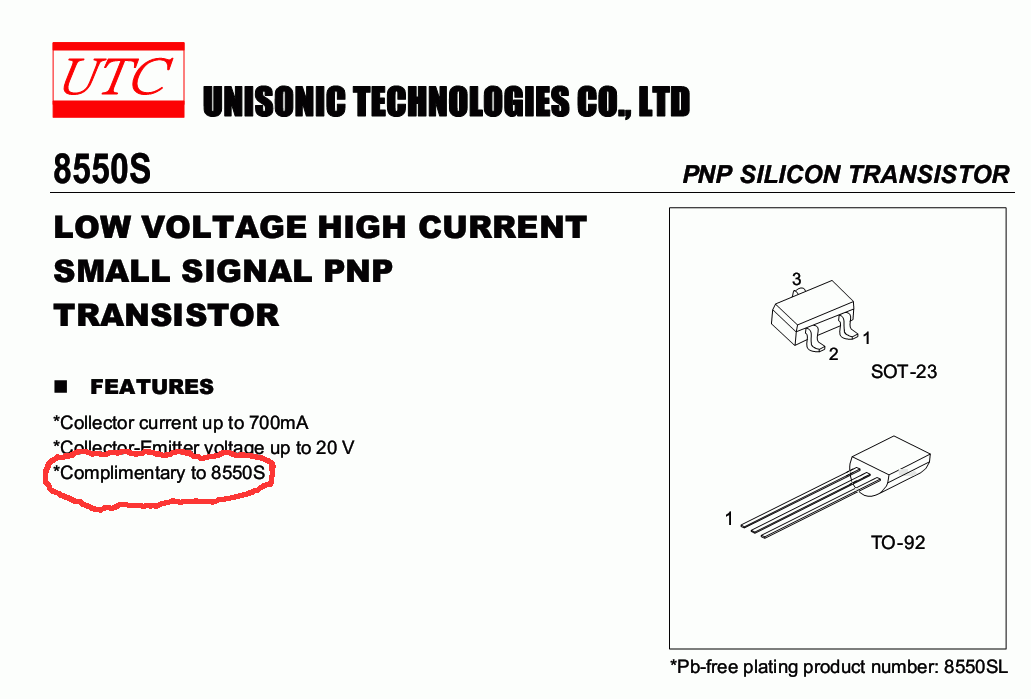

    Не знаю,либо я баран,либо... В даташе на транзистор 8550S он получается комплиментарным сам себе?

    Там просто ашипка. Вот что-то похожее, но с другой стороны. Со стороны NPN...

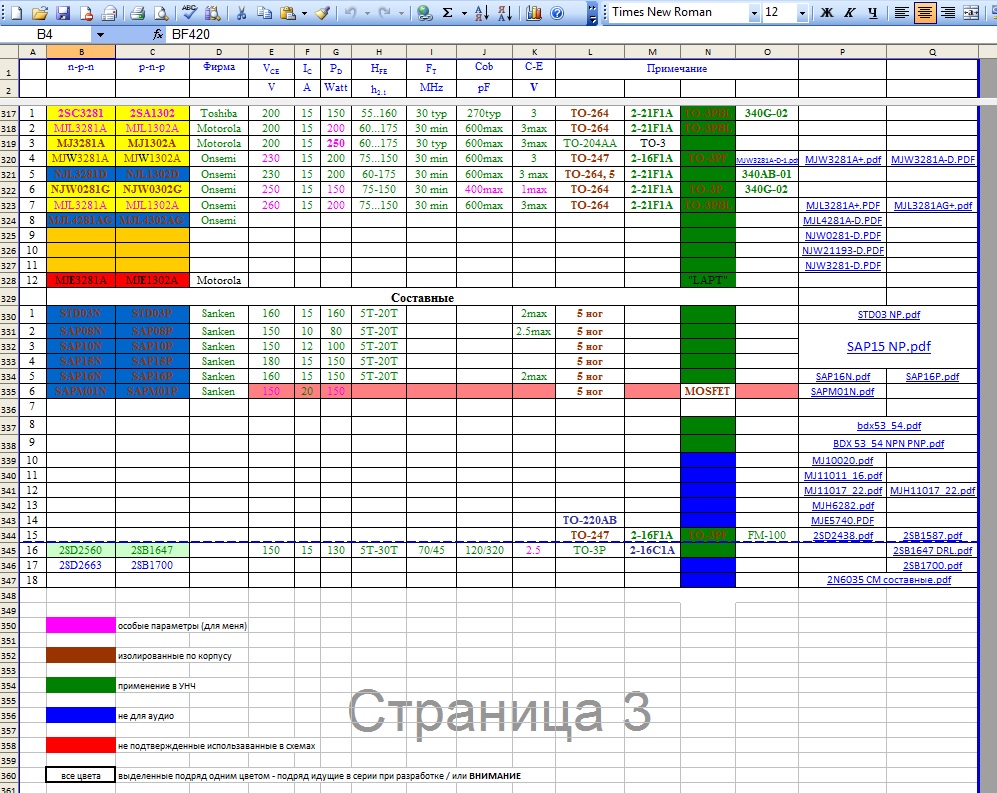

    освежим тему
    - по биполярам для УМЗЧ - ММ,СрМ, БМ... более 3-х сотен

    файл в Exel
